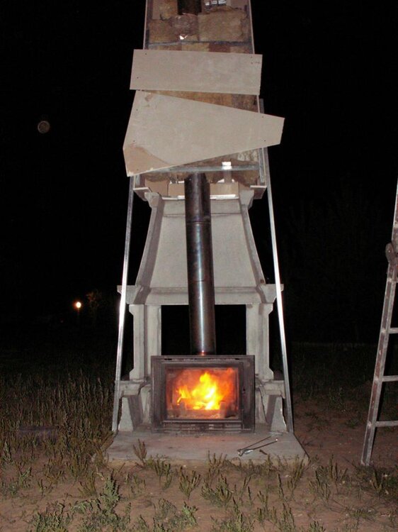

Kominki Piotr Batura 24.03.2019 18:08 Zgłoś naruszenie Udostępnij Napisano 24 Marca 2019 .Testy nawet kiedyś jakieś porobiłem Cytuj Odnośnik do komentarza https://forum.murator.pl/topic/170809-przesuni%C4%99cie-kominka-od-komina/#findComment-7667760 Udostępnij na innych stronach Więcej opcji udostępniania
