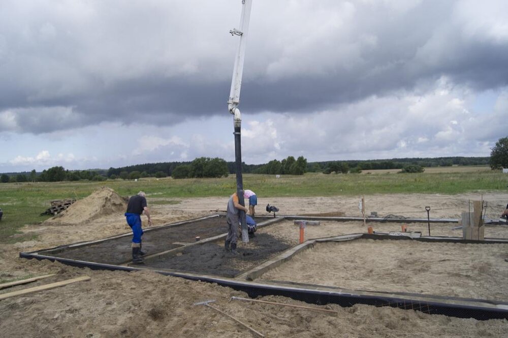

Johna 12.08.2012 11:43 Autor Zgłoś naruszenie Udostępnij Napisano 12 Sierpnia 2012 Zdjęcie nie wiele pokaże więc zamieszczam też rysunek Cytuj Odnośnik do komentarza https://forum.murator.pl/topic/170923-poziom-zero-niski/#findComment-5450877 Udostępnij na innych stronach Więcej opcji udostępniania

bajanadjembe 22.08.2012 18:48 Zgłoś naruszenie Udostępnij Napisano 22 Sierpnia 2012 [ATTACH=CONFIG]130660[/ATTACH][ATTACH=CONFIG]130661[/ATTACH] Zdjęcie nie wiele pokaże więc zamieszczam też rysunek Podobnie niski mam cokół. A jaki masz okap w projekcie? Mnie bardziej zastanawia grubość styropianu na chudziaku (coś za mało z proporcji na rysunku mi wychodzi) Cytuj Odnośnik do komentarza https://forum.murator.pl/topic/170923-poziom-zero-niski/#findComment-5465092 Udostępnij na innych stronach Więcej opcji udostępniania
