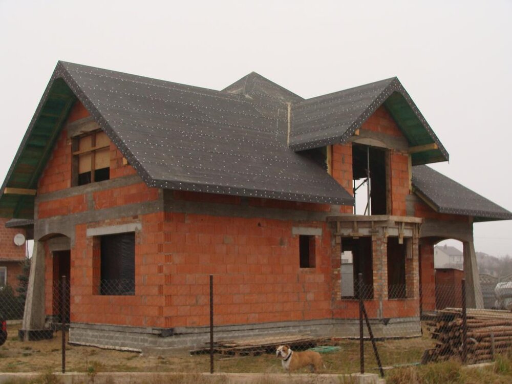

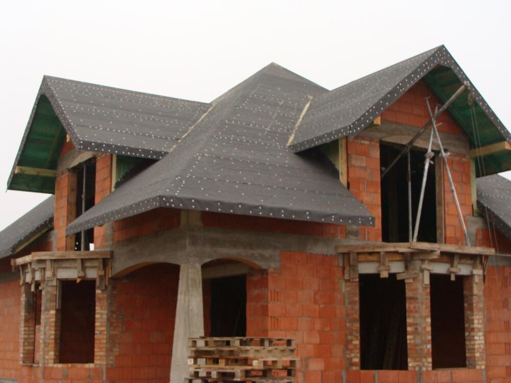

ewa197020 20.08.2008 09:25 Zgłoś naruszenie Udostępnij Napisano 20 Sierpnia 2008 http://images41.fotosik.pl/2/4cb1e9926b160122m.jpg http://images43.fotosik.pl/2/72d4ddcd2db7db95m.jpg Odnośnik do komentarza https://forum.murator.pl/topic/170955-projekt-helios-pracownia-dobre-domy/page/4/#findComment-2632990 Udostępnij na innych stronach Więcej opcji udostępniania
ewa197020 20.08.2008 09:33 Zgłoś naruszenie Udostępnij Napisano 20 Sierpnia 2008 Witam!Na dzień dziśiejszy mój HELIOS właśnie tak wygląda. Więżba jest już całkowicie dokończona. W sobotę mają wstawiać okna , w poniedziałek zaczynają zakładać blachodachówkę , pod koniec sierpnia będzie hydraulik i elektryk. Nie mogę sie juz doczekać.A jak u WAs sie posuwaja prace z budową???? Pozdrawiam! Odnośnik do komentarza https://forum.murator.pl/topic/170955-projekt-helios-pracownia-dobre-domy/page/4/#findComment-2633015 Udostępnij na innych stronach Więcej opcji udostępniania
