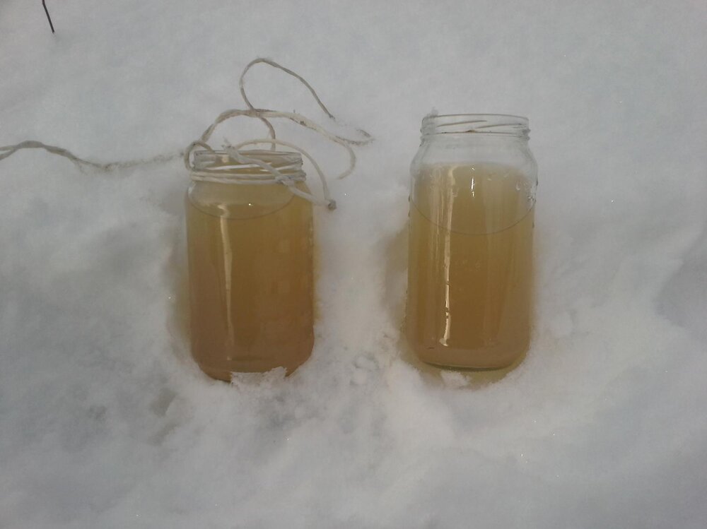

Leprechaun 26.01.2015 14:09 Zgłoś naruszenie Udostępnij Napisano 26 Stycznia 2015 (edytowane) Mało precyzyjnie się wyraziłem z "Jest tam lej Imhoffa czy inny." Chodziło mi że jest tam jakiś lej niekoniecznie pod/z nazwą Imhoffa. Na schematy faktycznie trzeba patrzeć z dystansem bo łatwo kogoś i siebie wprowadzić w błąd. Będziemy się korygować. Obrazki to też podobna sprawa. Widzę, że robimy sekcję potwora ))Co do flaków to jeszcze nie szukałem specjalnie. Tu nie ma cen http://www.akwatech.pl/ i z cenami http://oczyszczalnia.net/public_uploads/CENNIK%20-%2015072013_6837172.pdfDodałem nowe fotki. Dawno temu na forum padło pytanie o kształtki. Dziś mogą być takie jutro inne. Moje są na fotkach. Dzisiejsza próbka pobrana z komory napowietrzania. Zapach przyjemny, neutralny ledwo wyczuwalny czegoś pochodzenia biologicznego. Nie gnijące. Tego nie widać na fotce ale jest więcej zawiesin takich grubszych niż z komory klarowania. Następne próbki za jakiś czas. Edytowane 26 Stycznia 2015 przez Leprechaun Cytuj Odnośnik do komentarza Udostępnij na innych stronach Więcej opcji udostępniania

Leprechaun 27.01.2015 11:39 Zgłoś naruszenie Udostępnij Napisano 27 Stycznia 2015 @niedowiarekRealnie to te kształtki są po prostu bardziej mokre niż galaretkowate. Porośnięte niby obumarłym mchem i mułem. Czasem na kamieniach przy wodzie widać coś takiego. Próbka lekko zamarzła. Jak się zabełta to na spodzie pływają takie męty, fusy ale mało. Za jakiś czas dokładniej sprawdzę próbkę z wylotu pod kątem osadu. Cytuj Odnośnik do komentarza Udostępnij na innych stronach Więcej opcji udostępniania
niedowiarek 27.01.2015 12:18 Autor Zgłoś naruszenie Udostępnij Napisano 27 Stycznia 2015 Czasem na kamieniach przy wodzie widać coś takiego. Bo w naturze w ten sposób oczyszczają się wody w potokach. To samo zjawisko wykorzystujemy w swoich oczyszczalniach, tylko bardziej "skondensowane" poprzez sztuczne napowietrzanie. Cała sztuka polega na stworzeniu dogodnych warunków do wytwarzania się błony biologicznej, takiej jak na kamykach w cieku wodnym . A osad badaj w cieczy z komory napowietrzania, na wylocie nie powinien występować. Cytuj Odnośnik do komentarza Udostępnij na innych stronach Więcej opcji udostępniania
Leprechaun 27.01.2015 13:38 Zgłoś naruszenie Udostępnij Napisano 27 Stycznia 2015 (edytowane) Najlepiej sprawdzić tu i tu. Ma się wtedy porównanie. Wprawdzie moja POŚ-ka jest inna niż twoja ale zdaje mi się że kłaczków w komorze napowietrzania mam za mało. Bez porównania z innymi podobnymi możemy sobie gdybać. Moim zdanie nie jest źle. Może być pewnie lepiej ale o ile ? Patrząc na dostępne fotki to nie wiele. Ojciec jest pod silnym wpływem "instrukcji" i upiera się że nasza próbka powinna być przynajmniej taka jak twoja. Edytowane 27 Stycznia 2015 przez Leprechaun Cytuj Odnośnik do komentarza Udostępnij na innych stronach Więcej opcji udostępniania
niedowiarek 27.01.2015 15:19 Autor Zgłoś naruszenie Udostępnij Napisano 27 Stycznia 2015 (edytowane) Nawet z tego samego wylotu będą inne ścieki w zależności od terminu poboru. Tak małe oczyszczalnie są bardzo wrażliwe na wahania obciążenia. Ostatnie fotki robiłem w sobotę i to widać (no wiesz: ja się myję, ty się myjesz, on się myje....). Dzisiejsza próbka jest klarowniejsza - obok tradycyjnie kranówka. Czy ktoś oprócz mnie ma plagę komarów w oczyszczalni? Edytowane 27 Stycznia 2015 przez niedowiarek Cytuj Odnośnik do komentarza Udostępnij na innych stronach Więcej opcji udostępniania

Leprechaun 12.02.2015 10:24 Zgłoś naruszenie Udostępnij Napisano 12 Lutego 2015 (edytowane) P_79 Nic nie piszesz o sposobie użytkowania. Ilość ludzi, dawkowanie itd. Moja POŚ jest młodsza o jakieś dwa miesiące. Patrząc na zdjęcia wydaje się że masz jaśniejszą wodę. Szczególnie końcówka cyrkulacji wygląda higienicznie )) Kształtki masz bardziej obrośnięte niż u mnie. Na razie bym się nie przejmował jakoś strasznie. Monitoruj na razie częściej, szczególnie to co wypływa na wylocie. Też czekam na twoje fotki. Myślę, że teraz kupię Septifos, zapas na pół roku. Mogę go dostać na miejscu. Potem może pomyślę na d Triggerem lub coś z Bio-7. Ostatnio zaciekawił mnie też Biosan KZ. Tu było podobnie http://forum.muratordom.pl/showthread.php?229523-Ekopol-BioHybryda-4000-problem&p=6739657&viewfull=1#post6739657 Edytowane 12 Lutego 2015 przez Leprechaun Cytuj Odnośnik do komentarza Udostępnij na innych stronach Więcej opcji udostępniania

Leprechaun 12.02.2015 11:19 Zgłoś naruszenie Udostępnij Napisano 12 Lutego 2015 (edytowane) Praktycznie jak u mnie. 2x60-70 i też mam praktycznie 4 latka z zerem a zero się nie liczy )) Biolatrin sypiemy 1x/mc Trzy miarki. Wcześniej jakieś 4. Edit: Dodałem nowe fotkiWażne. Próbka pobrana z zbiornika napowietrzania (w tych warunkach - śnieg, błoto, najłatwiej jest mi pobrać) Próbka wyleżana, przemarznięta. Ma tydzień lub więcej. Dzisiaj odmarzła. Fotki lepsze bo mój aparat lubi dobre oświetlenie.Na dniach nowa dawka bakterii. Dam się im oswoić i będą nowe próbki. Edytowane 12 Lutego 2015 przez Leprechaun Cytuj Odnośnik do komentarza Udostępnij na innych stronach Więcej opcji udostępniania

Leprechaun 12.02.2015 12:22 Zgłoś naruszenie Udostępnij Napisano 12 Lutego 2015 (edytowane) Przeczytaj parę ostatnich wpisów na forum o POŚkach. Raptem 7 wpisów wyżej masz odpowiedź. Zobacz poprzednie fotki. Nie było tak czysto. Ostatnia próbka jak napisałem jest wyleżana, prawie jak wino. Edytowane 12 Lutego 2015 przez Leprechaun Cytuj Odnośnik do komentarza Udostępnij na innych stronach Więcej opcji udostępniania
