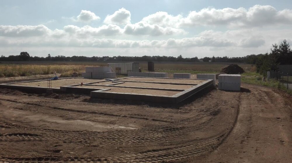

U mnie jeszcze droga daleka do instalacji, bo dopiero dziś zaczęliśmy budowę ( dziś wbita pierwsza przysłowiowa łopata i zalane ławy pod fundamenty), ale już jakiś czas temu, żeby zaplanować mniej więcej koszty, rozmawiałem z instalatorami i na podstawie wstępnych rozmów myślę, że koszt całej instalacji CO i wod - kan to max 40 tys brutto.
