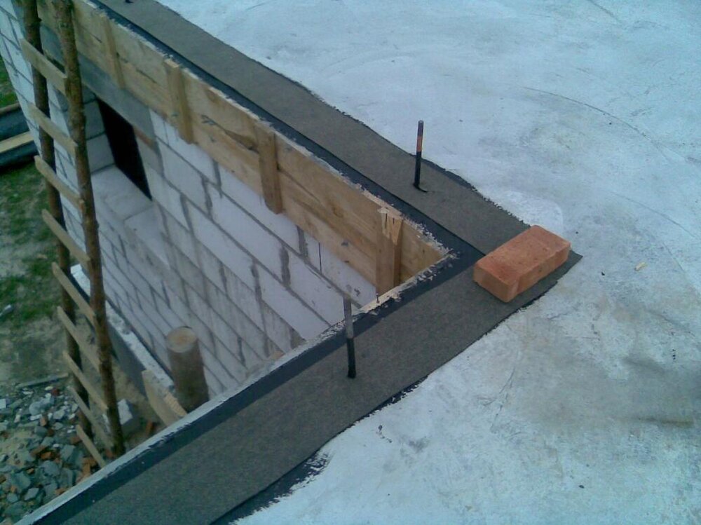

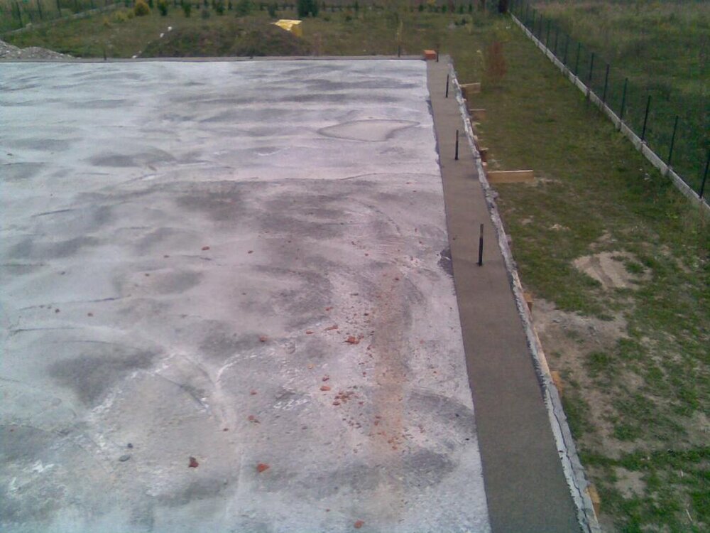

CityMatic 11.09.2012 03:33 Zgłoś naruszenie Udostępnij Napisano 11 Września 2012 Witam, Co położyć pod murłatę? A, na dzień dzisiejszy jak się zazwyczaj praktykuje i co jest lepsze? Ja osobiście, posmarowałem 2x podkładem S..plast i dałem paski papy I..pal - wszystko po " nowemu" Cytuj Odnośnik do komentarza https://forum.murator.pl/topic/171692-izolacja-pod-mur%C5%82ate/#findComment-5491092 Udostępnij na innych stronach Więcej opcji udostępniania
