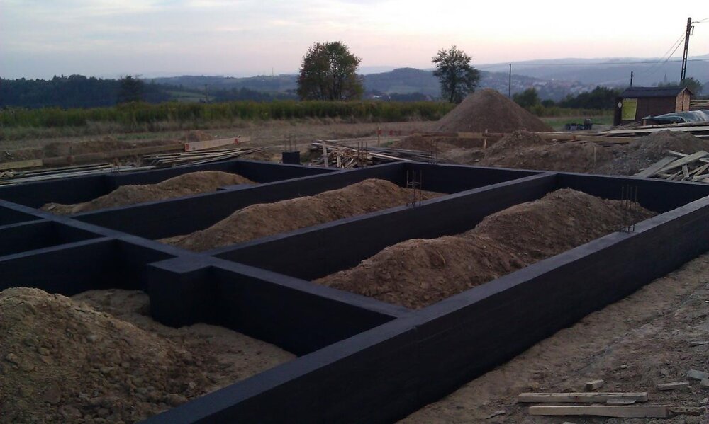

snoopyz 30.09.2012 08:21 Autor Zgłoś naruszenie Udostępnij Napisano 30 Września 2012 UUU dawno mnie nie bylo poniewaz ostatni tydzien byl bardzo pracochlonny roszalowane deski wyczyszczone i gwozdzie powyciagane wymalowane dysterbitem x3 ocieplenie styrodurem 12 cm na to folia kubelkowa pomiedzy stopa a gruntem rura pex 10 cm zasypana grysem nastepnie obsypana zwirem oraz ziemia nie mialem czasu porobic fotek uzupelnie moze dzisiaj wypozyczylem zageszczarke 80 kg za 80 zl za dobe i od poniedzialku biore sie za zageszczanie ziemi w wykopie !! masa pracy przedemna ! Cytuj Odnośnik do komentarza Udostępnij na innych stronach Więcej opcji udostępniania

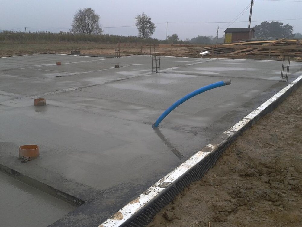

snoopyz 13.10.2012 09:24 Autor Zgłoś naruszenie Udostępnij Napisano 13 Października 2012 Jest poziom 0 ! Wkoncu osiagnelismy pelny stan 0 !!!!! od wtoruku murowanie scian musze policzyc ile nas fundamenty wyniosły ale napewno ponad 30 tysiecy !juz sie nie mozemy doczekac scian ! Cytuj Odnośnik do komentarza Udostępnij na innych stronach Więcej opcji udostępniania
