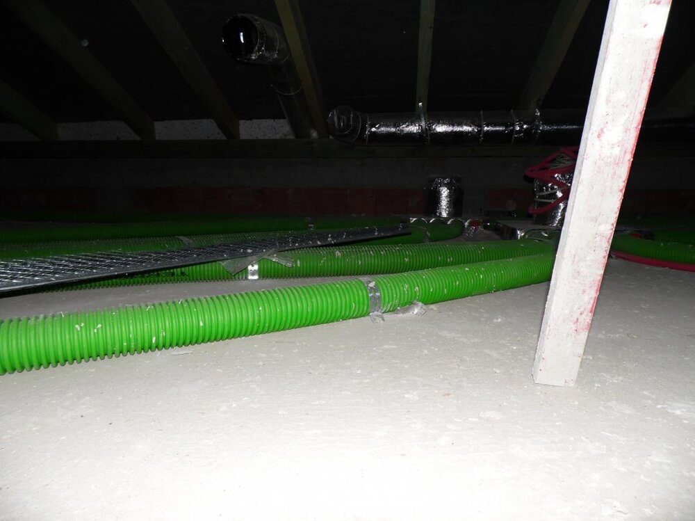

snoopyz 21.09.2013 11:26 Autor Zgłoś naruszenie Udostępnij Napisano 21 Września 2013 Napisze to po raz kolejny nie wiem jak ludziska piszecie posty i dokumentujecie wszystko podczas budowy bo ja normalnie nie mialem na to czasu heheh ale teraz mam wolna sobote wiec cos napisze wentylacja 15 tys zl z rekuperatorem frampol onyx i rury termokontrol w wylewce oszczednosc powierzchni na strychy firma bardzo szybko sie uwinela postprzatala po sobie dokladnie moge polecic na prv numer ! firma z nowego brzeska napewno bedziemy jeszcze wspolpracowac ! Cytuj Odnośnik do komentarza Udostępnij na innych stronach Więcej opcji udostępniania
snoopyz 21.09.2013 11:35 Autor Zgłoś naruszenie Udostępnij Napisano 21 Września 2013 Rury thermokontrol ktore mozna czyscic gladkie w srodku koszt w naszym przypadku ok 2 tys zl Cytuj Odnośnik do komentarza Udostępnij na innych stronach Więcej opcji udostępniania
snoopyz 21.09.2013 11:38 Autor Zgłoś naruszenie Udostępnij Napisano 21 Września 2013 Juz w ulozonym styropianie 2 x astrotherm podloga 0,37 5 cm plus 5 cm wylewki Cytuj Odnośnik do komentarza Udostępnij na innych stronach Więcej opcji udostępniania

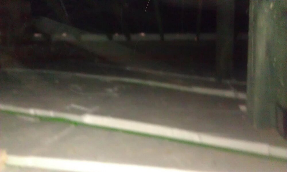

snoopyz 04.10.2013 05:17 Autor Zgłoś naruszenie Udostępnij Napisano 4 Października 2013 Nadszedł czas na ocieplenie scianki nad salonem nasz znajomy z racji tego ze ja pracuje podjął sie tego zadania warstwa styropianu to 17 cm wykozystuje styropian kotry zostal po wylewkach jeszcze tylko klej i wytynkowac komin i strych prawie skonczony na montaz czekaja schody na strych fakro 140 x 70 w pozniejszym czasie ocieple welna caly dach , Cytuj Odnośnik do komentarza Udostępnij na innych stronach Więcej opcji udostępniania

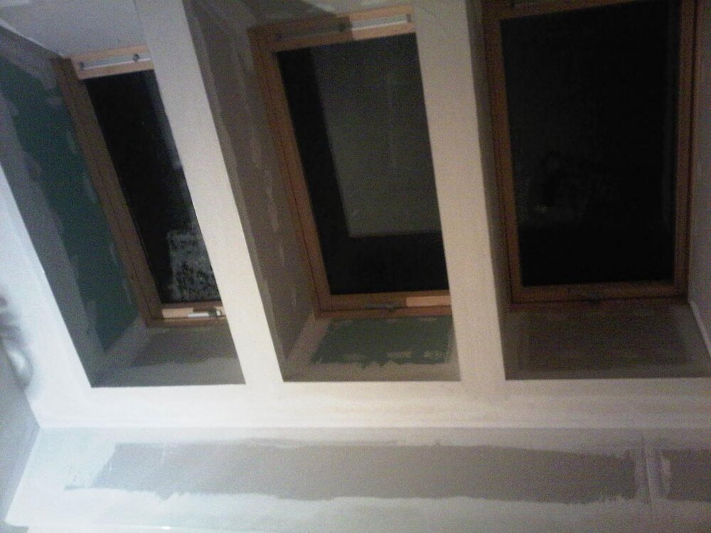

snoopyz 26.11.2013 12:49 Autor Zgłoś naruszenie Udostępnij Napisano 26 Listopada 2013 Kotłownia i garaz układamy w płytkach grafitowych , brama garazowa Wisnieowskiego kolor antracyt drzwi do kotlowni ten sam producent tem sam kolor drzwi wejsciowe drewniane lestola antracyt zaczyba sie powolutku zabudowa kuchni salonu i poprawianie po spapranych tynkach gipsowych gladzie gipsowe w miejscach gdzie tynk jest chropowany lub sa slady po zacieraniu strych ocieplony zaciagniety klejem zrobiona instalacja oswietleniowa zamontowane schody na strych fakro thermo Cytuj Odnośnik do komentarza Udostępnij na innych stronach Więcej opcji udostępniania
