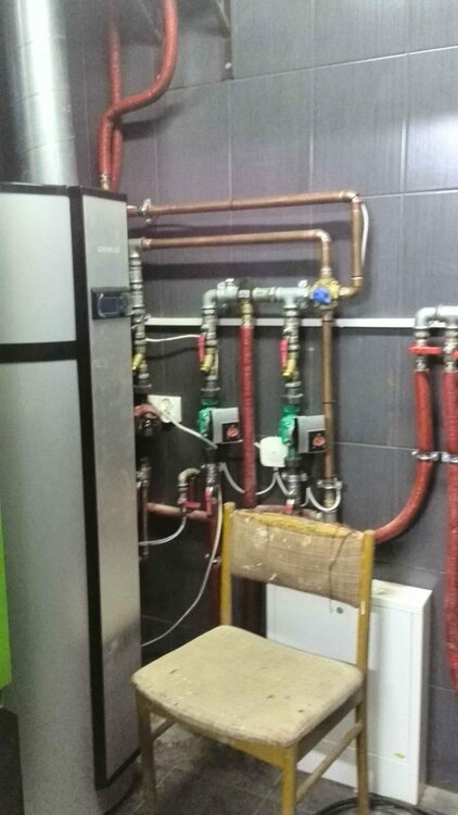

snoopyz 19.02.2014 20:27 Autor Zgłoś naruszenie Udostępnij Napisano 19 Lutego 2014 piec odlaczony dalem sobie spokój z eksperymentami przed ociepleniem kupilem pellet barlinka i brak spiekow i niewiele popiolu dolozylem regulator pokojowy i po osiagieciu temp 19 stopni wylacza pompe i piec ma sie wygasic wlasnie montuja mi powietrzna pompe ciepla hewelaxa 200 litrow i kominek w salonie model zibi z kratki pl co do pieca jest tylko na pelet z rusztem jest compact bio ale za duzy do mojej kotlowni tereaz mam piec pompe i zbiornik hydroforowy 200 litrow i mam miejsce na kilka workow pelletu tyle jakl ocieple i zaloze reku wtedyu bede mogl napisac jak sie instalacja sprawuje narazie niczego nie moge zachwalac Cytuj Odnośnik do komentarza https://forum.murator.pl/topic/171740-nasz-z200/page/7/#findComment-6340912 Udostępnij na innych stronach Więcej opcji udostępniania

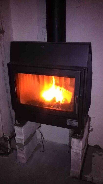

snoopyz 04.03.2014 08:18 Autor Zgłoś naruszenie Udostępnij Napisano 4 Marca 2014 [Ostatnie wykonczenia i kotłownia bedzie gotowa mini bio o ktorym juz pisalem obok powietrzna pompa ciepla hewalax zbiornik 200 litrow czerpnia i wyrzutni wyprowadzone po prostu na strych w lecie wysoka temperatura pod czarna dachowka ! zbiornik hydroforowy 200 litrow pracujacy z pompa glebinowa omnigena sk 200 czy jakos tak tania ale narazie dziala , kominek z kratki pl zibi fajny solidnie wykonany nowoczesny narazie czeka na plytki ATTACH=CONFIG]246106[/ATTACH] Cytuj Odnośnik do komentarza https://forum.murator.pl/topic/171740-nasz-z200/page/7/#findComment-6358628 Udostępnij na innych stronach Więcej opcji udostępniania
