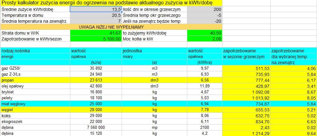

kbab 10.09.2012 07:21 Zgłoś naruszenie Udostępnij Napisano 10 Września 2012 (edytowane) Osobiście instalowałbym gaz, przy takich małych stratach domu (wg mojego kalkulatora ok 40W/K) każdy nośnik nie będzie poważnym kosztem w takim domu, dobowe zapotrzebowanie przy -20* wypada ok 40kWh. Prąd w tańszej taryfie np nowoczesne piece akumulacyjne również nie będzie zbyt dużym obciążeniem dla kieszeni. Najtańszy wariant w inwestycji to farelka (tanie grzejniki konwekcyjne), jeśli porównać z innymi systemami to również nie zły wybór. Tani klimatyzator pozwoliłby wykorzystać dobrodziejstwo COP. W takim domu większym od ogrzewania kosztem może być cwu - może mała pc pw? Edytowane 10 Września 2012 przez kbab Cytuj Odnośnik do komentarza https://forum.murator.pl/topic/171773-czym-ogrzewa%C4%87-m%C3%B3j-energooszcz%C4%99dny-dom-projekt-berlin-2/#findComment-5488471 Udostępnij na innych stronach Więcej opcji udostępniania
marwo10 10.09.2012 23:07 Autor Zgłoś naruszenie Udostępnij Napisano 10 Września 2012 Dziekuje bardzo kbab za wyliczenia i porady. To jest właśnie to czego potrzebowałem czyli troche matematyki. Od dawna myślałem o jakims programie do symulacji. Taki arkusz tez napewno dobrze zobrazuje sytuacje. Widzę w Twojej stopce arkusz z google doc...prosze powiedz, który podarkusz mogę użyć jako wzór w celu wprowadzenia danych i symulacji? Chciałbym się pobawić. Patrząc ze zdjęcia które załączyłeś moje dobowe średnie zapotrzebowanie będzie jeszcze mniejsze bo właśnie preczytałem, że współczynnik Ea odnosi sie do powierzchni użytkowej czyli w moim przypadku (137 *30)/365 =11.2 a nie 13.5 kWh/dobe. Chyba kotły na paliwo stałe odpadają i pozostaje gaz albo prąd. Muszę poczytać i pomyśleć nad jakąc PC i przeliczyć kosza inwestycji, czas zwrotu itd... Cytuj Odnośnik do komentarza https://forum.murator.pl/topic/171773-czym-ogrzewa%C4%87-m%C3%B3j-energooszcz%C4%99dny-dom-projekt-berlin-2/#findComment-5491086 Udostępnij na innych stronach Więcej opcji udostępniania

kbab 11.09.2012 05:33 Zgłoś naruszenie Udostępnij Napisano 11 Września 2012 (edytowane) Widzę w Twojej stopce arkusz z google doc...prosze powiedz, który podarkusz mogę użyć jako wzór w celu wprowadzenia danych i symulacji? Chciałbym się pobawić. Podstawione 13,5kWh/dobę to średnie zużycie domu przy średniej temp na zewnątrz 7* - jest to potrzebne do policzenia podstawowego parametru (strata domu w W/K), wstawiłem tyle bo było najbliżej w/w rocznego zapotrzebowania (5000kWh) - krótka instrukcja do moich arkuszy http://forum.muratordom.pl/showthread.php?172206-prąd-gaz-olej-węgiel-inne&p=4974907&viewfull=1#post4974907 Edytowane 11 Września 2012 przez kbab Cytuj Odnośnik do komentarza https://forum.murator.pl/topic/171773-czym-ogrzewa%C4%87-m%C3%B3j-energooszcz%C4%99dny-dom-projekt-berlin-2/#findComment-5491119 Udostępnij na innych stronach Więcej opcji udostępniania
kbab 11.09.2012 06:02 Zgłoś naruszenie Udostępnij Napisano 11 Września 2012 (edytowane) Ty potrzebujesz 3-4kW. Przy zapotrzebowaniu 5000kWh/rok wystarczy 2kW (przyjmuję warunki drastyczne dt wynosi 50*), przeciętna dla sezonu grzewczego to 1kW. Przy planowaniu normalnego zużycia cwu bierze się zużycie ok.100kWh/os rocznie. pomnożyłbym to przez 10. Edytowane 11 Września 2012 przez kbab Cytuj Odnośnik do komentarza https://forum.murator.pl/topic/171773-czym-ogrzewa%C4%87-m%C3%B3j-energooszcz%C4%99dny-dom-projekt-berlin-2/#findComment-5491148 Udostępnij na innych stronach Więcej opcji udostępniania
