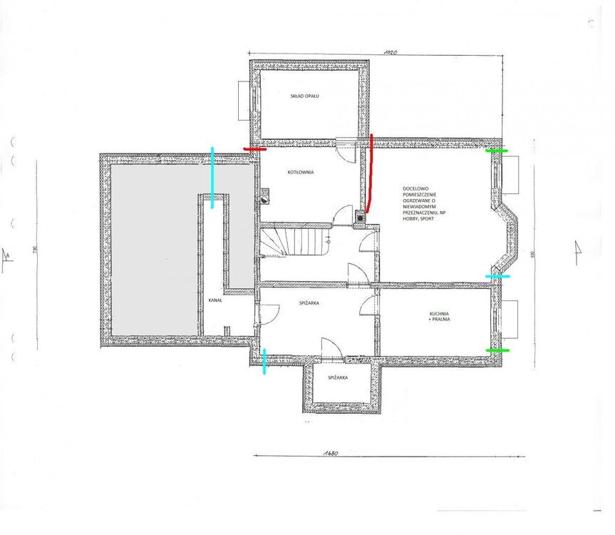

Łosiu 27.11.2012 22:03 Autor Zgłoś naruszenie Udostępnij Napisano 27 Listopada 2012 Witam Mimo że nie zawsze odpowiadałem na każdy pojedyńczy post, za każdy wpis jestem wdzięczny. Każdy z nich przybliża mnie do celu Dałem zrobić projekt jednej z firm. Na tą chwile dostałem do zatwierdzenia rozmieszczenie anemostatów. Dla mnie ok, ale ja się nie znam Co o tym myślicie? (zastanawiam się nad wiatrołapem, czy czegoś tam nie dać..) Czerwone wywiew, niebieskie nawiew. Cytuj Odnośnik do komentarza Udostępnij na innych stronach Więcej opcji udostępniania

Łosiu 28.11.2012 09:49 Autor Zgłoś naruszenie Udostępnij Napisano 28 Listopada 2012 Na tą chwile dostałem dwie uwagi dotyczące tego umiejscowienia anemostatow- w spiżarce jeżeli już to wyłącznie nawiew. Spiżarka jest pomieszczeniem chłodniejszym od kuchni i są tam produkty spożywcze. Wymagają one obniżonej wilgotności względnej. Wywiew powietrza ciepłego i wilgotnego, przez chłodniejszą spiżarkę - to zostawianie tam zapachów i wilgoci - wszystko będzie pięknie gniło.- w ciągach komunikacyjnych nic się nie robi - powietrze idzie po najmniejszej linii oporu, więc tam umieszczony anemostat "odetnie" jakieś pomieszczenie. Cytuj Odnośnik do komentarza Udostępnij na innych stronach Więcej opcji udostępniania

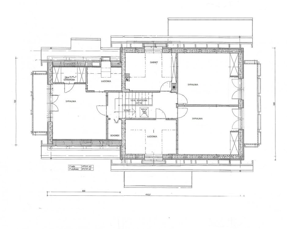

Łosiu 18.05.2015 21:41 Autor Zgłoś naruszenie Udostępnij Napisano 18 Maja 2015 Witam Odgrzebuję swój stary temat bo potrzebuję pomocy.. Doszedłem do etapu gdzie trzeba całe to ustrojstwo zakupić i zamontować. ALE Jest pare spraw które trzeba przemyśleć. 1. "Błędy" projektu 2. Zmiany układu pomieszczeń 3. pewna zmiana koncepcji wentylacji MAM GORĄCĄ PROŚBĘ O POMOC. W kilku kwestiach pisałem do autorów projektu, ale zostałem po prostu olany. (pewnie mail nie doszedł, albo rzucili wszystko i wszyscy nad tym myślą. Na pewno tak jest) Poniżej oryginalne rysunki z projektu: http://i10.photobucket.com/albums/a114/Losiu78/th_1dol_zpssb47itgh.jpghttp://i10.photobucket.com/albums/a114/Losiu78/th_1rurystrop_zpsu4znw6si.jpg http://i10.photobucket.com/albums/a114/Losiu78/th_1poddasze_zpsxllhv3en.jpghttp://i10.photobucket.com/albums/a114/Losiu78/th_1rurypoddasze_zps1nmjkp7j.jpg Moje uwagi i zmiany: Na tym rysunku zmieniłem układ pomieszczeń w okolicy kuchni i korytarza. Układ wentylacji może zostać? (czy zostawić anemostat przy znaku zapytania nr 2) Zmiana koncepcji o której wspominałem to gabinet i jego rola. Mam tam mieć swoj kącik, a że jestem modelarzem to trochę smrodzę (uwielbiam zapach budasia o poranku - zapachy budaprenu i lakierów). Jak wiadomo pokoje, jako pomieszczenia czyste, mają nawiewy. To znaczy, że całe smród idzie na reszte domu. Co zrobić??Wg mnie zrobić nawiew i wywiew w tym pokoju. Jak w spizarce. Problemy: 1 - są przepusty wg projektu i dziobanie w stropie mnie przeraża - rozwiązanie - zostawić tą dziure co jest, zrobić nową bliżej drzwi na wywiew. 2.- jak przeprowadzić rury do nowe otworu? Po stropie z łazienki nie można, bo po drodze jest rura do dystrybucji powietrza z kominka do łazienki - rozwiązanie, zrobić odnogę nad poddaszem i poprowadzić pionowo obok rury doprowadzające powietrze do nawiewów (obok komina kominkowego). Czy da się to zbilansować? Czy zrobić na stałe nawiew i wywiem w pokoju, obliczyć nowy bilans i niech zawsze tak działa? Czy na tym nowym wywiewie zrobić przepustnicę sterowaną serwem i odpalać jak tylko będę smrodził godząc się na czasowe zachwianie bilansu? http://i10.photobucket.com/albums/a114/Losiu78/th_2dol_zpsscvcsve3.jpg Poza tym jak widać zmieniłem wyrzutnie i czerpnię. Wg mnie to błąd projektu, przynajmniej niedopatrzenie. Pierwotna wyrzutnia jest zrobiona w rogu między garażem a domem. Powietrze wg mnie zniszczy elewację. Wyrzutnia od tej ścianki była dosłownie 10cm. Dodatkowo dach wystaje za ścianę na tej wysokości tyle, ze ciepłe zuzyte powietrze będzie iść centralnie w podbitkę. Chyba ze zrobię prawie metrową rurę wystającą ze ściany. Mam ja racje? Nową wyrzutnie mogę nawet dać pod balkonem, częściowo chowając w styropian który będzie od dołu przyklejony. CIepłe powietrze idąć do góry nie napotka nic ciekawego do zniszczenia.. Tu miała być wyrzutnia http://i10.photobucket.com/albums/a114/Losiu78/th_IMGP4769_zpszvkeyajo.jpg To rury na stropie doprowadzające i odprowadzające powietrze z pomieszczen na parterze. Dorysowana rura nowego wywiewu w gabinecie. http://i10.photobucket.com/albums/a114/Losiu78/th_2rurystrop_zpsuyhfhhmm.jpg Tutaj widzimy anemostaty na poddaszu. Zmienił się ukłąd pomieszczeń na półpiętrze. Skasowałem składzik i garderobę. http://i10.photobucket.com/albums/a114/Losiu78/th_2poddasze_zpspbqoylxg.jpg Tu mamy rury nad poddaszem. Skasowałem rury do garderoby i składziku i dorysowałem odnogę do tego nowego wywiewu. Przyznam się szczerze że nie mam pojęcia jak to zbilansować, co z tym zrobić. Prośba o pomoc. Okazało się że czas mnie goni i nie mam niestety czasu na naukę projektowania instalacji WM... Help... http://i10.photobucket.com/albums/a114/Losiu78/th_2rurypoddasze_zps3hixnfkt.jpg Cytuj Odnośnik do komentarza Udostępnij na innych stronach Więcej opcji udostępniania
Tomasz Brzęczkowski 19.05.2015 06:11 Zgłoś naruszenie Udostępnij Napisano 19 Maja 2015 Wywiewy robi się wyłącznie w łazienkach i mniejszy w kuchni. Przy większej ilości wywiewów nie ma szans zbilansować cokolwiek. Nawiewów można dać dowolnie dużo. Z tym, że wszystko powyżej powierzchni ( suma pól kanałów odchodzących od rozdzielacza) króćca z centrali, nie ma znaczenia dla strumienia. Jest stanowczo za dużo wywiewów. Cytuj Odnośnik do komentarza Udostępnij na innych stronach Więcej opcji udostępniania
Piczman 19.05.2015 19:26 Zgłoś naruszenie Udostępnij Napisano 19 Maja 2015 Jest stanowczo za dużo wywiewów. Im więcej wywiewów tym mniejsza skuteczność usuwania wilgoci i zapachów w czasie. Ale ruch powietrza trzeba zapewnić w każdej części mieszkania a nie wszędzie wywiew można zastąpić nawiewem . W garderobach cokolwiek, aby tylko "ruszyć" to co wisi . W pralniach i kolejnych 3-4 łazienkach raczej wyciąg, choćby słabszy . Może nie będzie w tym zjawisku dynamiki ale swoją funkcję spełni . I to dobrze ! Cytuj Odnośnik do komentarza Udostępnij na innych stronach Więcej opcji udostępniania
