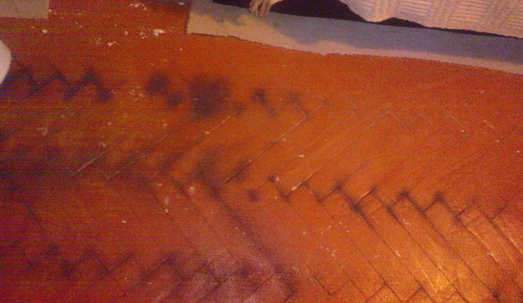

newyork 27.09.2012 18:30 Autor Zgłoś naruszenie Udostępnij Napisano 27 Września 2012 Gdybym jednak poszedł na skróty i wybrał opcje nr1 czyli panele na parkiet to wychodzi następna sprawa - stęchlizna i lekki grzyb na parkiecie.W zimie wchodziłem do pokoju i rozbierałem przy drzwiach buty...taki dziwny zwyczaj :/.Druga sprawa to częste (3xw roku) pranie wykładziny na mokro.Później wiadomo,całej wody nie odessamy i ląduje ona w szczelinach między klepkami.Troszkę śniegu gdzieś odleciało z buta,stopniało,przesiąkło w wykładzinę i następnie w parkiet.Na foto widać jak to teraz wygląda.Z parkietu wydobywa się lekki zapach stęchlizny i wygląda mi to na grzyb.Czy po przykryciu parkietu folią paroizolacyjną oraz wpuszczeniu folii na 3cm w ścianę tak żeby na 200% odciąc tą folią podłogę od pomieszczenia odetniemy także zapach ? Pomalowany parkiet to wymysł poprzedniego lokatora starej daty...http://obrazki.elektroda.pl/2937779400_1348770299_thumb.jpg ps.licze,mysle i kalkuluje i z każdą godziną jestem bardziej podłamany ilością pracy i potrzebą włożenia niemałej kasy w wylewkę :/ Cytuj Odnośnik do komentarza https://forum.murator.pl/topic/172279-jaka-najta%C5%84sza-zaprawa-samopoziomuj%C4%85ca-pod-panele/#findComment-5515268 Udostępnij na innych stronach Więcej opcji udostępniania
beton44 27.09.2012 19:52 Zgłoś naruszenie Udostępnij Napisano 27 Września 2012 Zeznania są cały czas uzupełniane. No tak. Parkietowi słabo służy polewanie wodą. Panelom też nie będzie służyć - nawet jeszcze bardziej.... Teraz idzie zima. Jest centralne ogrzewanie? Jak jest i nie będziesz dolewał nowych porcji wody to pewnie do wiosny wyschnie ? Cytuj Odnośnik do komentarza https://forum.murator.pl/topic/172279-jaka-najta%C5%84sza-zaprawa-samopoziomuj%C4%85ca-pod-panele/#findComment-5515492 Udostępnij na innych stronach Więcej opcji udostępniania
newyork 27.09.2012 20:14 Autor Zgłoś naruszenie Udostępnij Napisano 27 Września 2012 Nieno teraz to już w mokrych butach nie wejdę na panele. Suche to to jest bo od około 6 miesięcy w tym upały tego lata, nie miało styczności z wilgocią.Jedynie to straszy czarny nalot który usunę. Centralnego ogrzewania niema Nie jest to kamiennica ale piece węglowe są.U mnie w pokoju akurat niema więc grzeje grzejnikiem elektr. Pod tą folia będzie pewnie trochę się pocić,choć wcale nie musi... tylko dalej pozostaje pytanie czy ta folia odetnie w 200% zapach ? Cytuj Odnośnik do komentarza https://forum.murator.pl/topic/172279-jaka-najta%C5%84sza-zaprawa-samopoziomuj%C4%85ca-pod-panele/#findComment-5515541 Udostępnij na innych stronach Więcej opcji udostępniania

newyork 29.09.2012 09:10 Autor Zgłoś naruszenie Udostępnij Napisano 29 Września 2012 (edytowane) Koszmar .... Już miałem kłaść na parkiet ,a tu nagle naszło mnie żeby odwalić jedną klepkę w miejscach gdzie widać to zaczernienie.Klepka od spodu wilgotna bo pewnie szparami wlało się trochę wody kiedyś...Zapach okropny. Pożyczyłem kasę i zrobię tak: -zrywam parkiet -zrywam luźny bitumit -gruntuję ATLAS GRUNTO-PLASTem (i tu zastanawiam się czy nie pominąć tego) http://www.artbud.pl/pl/p/ATLAS-GRUNTO-PLAST-GP-warstwa-sczepna-na-trudne-podloza-opak.-5-kg/19873 -kładę rurki z wody (2,5cm średnica) na posadzkę w celu trzymania grubości warstwy ,za jednym zamachem wyrównując podłogę i zakrywając bitumit -posadzka cementowa BETONFIX KREISEL Co Wy na to? Co powiecie na gruntowanie tego Atlas GruntoPlastem ? Gruntowałem nim OSB pod płytki na podłodze i tworzy chropowatą warstwę.Pewnie na tym subicie spisze się to na medal ? Edytowane 29 Września 2012 przez newyork Cytuj Odnośnik do komentarza https://forum.murator.pl/topic/172279-jaka-najta%C5%84sza-zaprawa-samopoziomuj%C4%85ca-pod-panele/#findComment-5517528 Udostępnij na innych stronach Więcej opcji udostępniania
