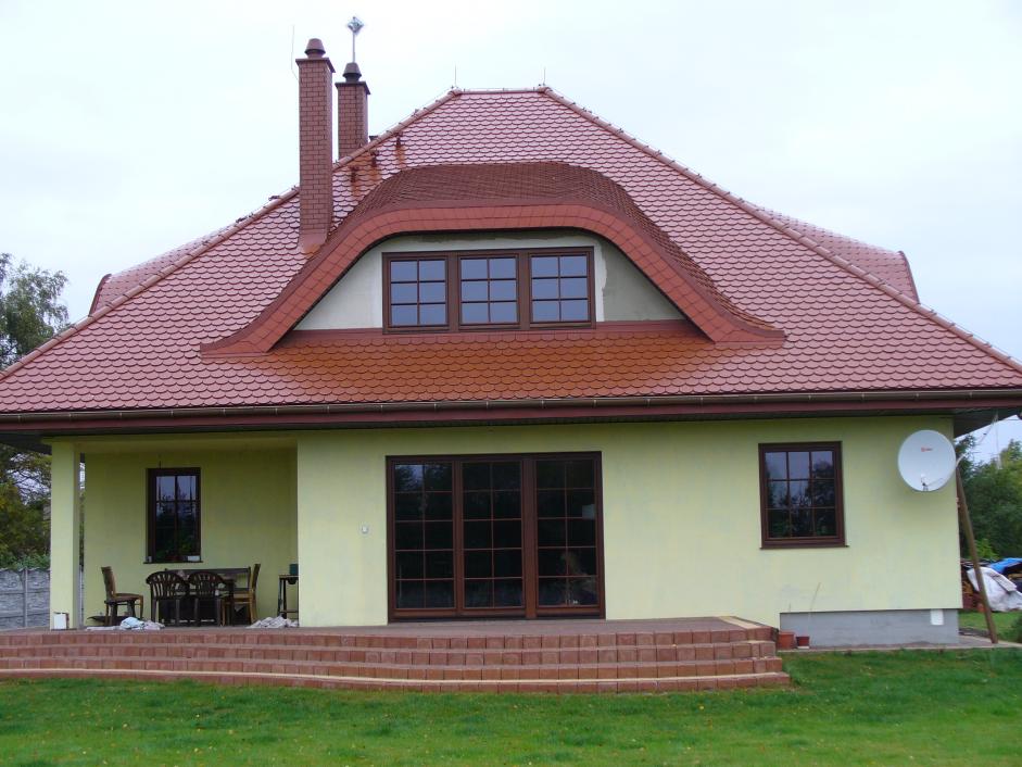

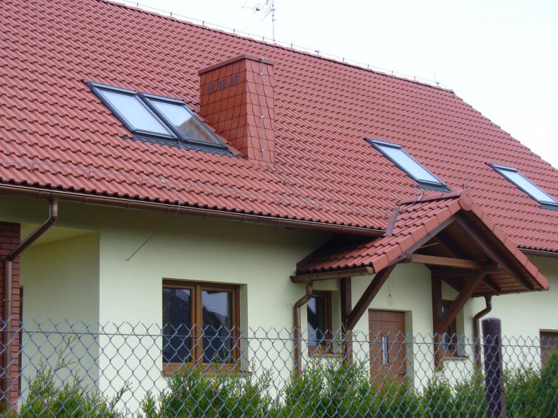

Andrzej Wilhelmi 14.10.2012 20:58 Zgłoś naruszenie Udostępnij Napisano 14 Października 2012 Np. tak. Pozdrawiam. Cytuj Odnośnik do komentarza https://forum.murator.pl/topic/172752-struktonit-%C5%82%C4%85czenia/#findComment-5539835 Udostępnij na innych stronach Więcej opcji udostępniania

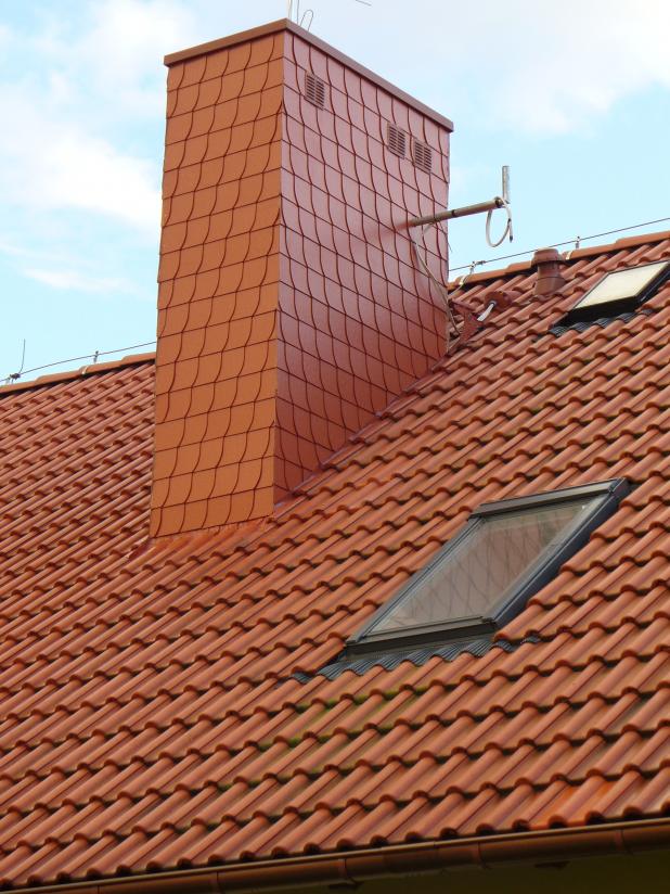

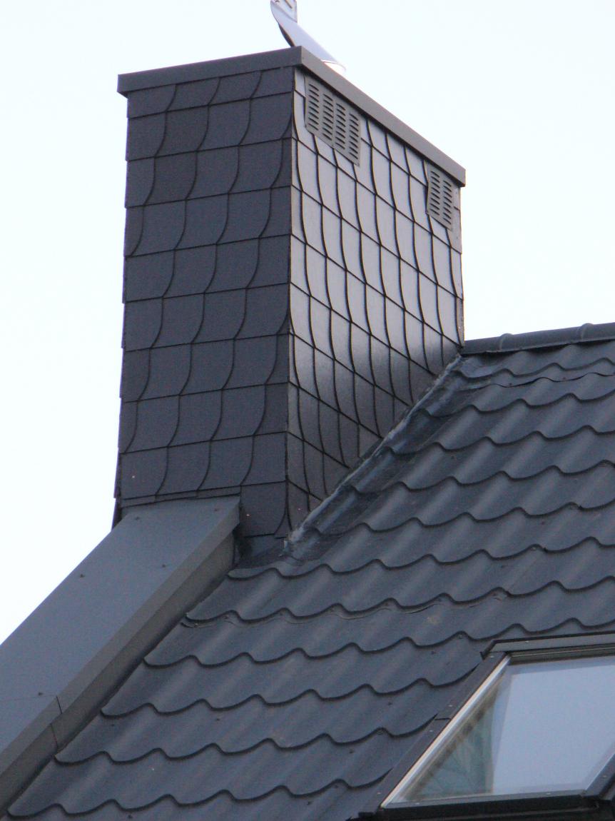

Andrzej Wilhelmi 14.10.2012 21:06 Zgłoś naruszenie Udostępnij Napisano 14 Października 2012 A na kominach tak. Pozdrawiam. Cytuj Odnośnik do komentarza https://forum.murator.pl/topic/172752-struktonit-%C5%82%C4%85czenia/#findComment-5539838 Udostępnij na innych stronach Więcej opcji udostępniania
comeon 15.10.2012 11:56 Autor Zgłoś naruszenie Udostępnij Napisano 15 Października 2012 Dzięki bardzo.A ma Pan może zdjęcie jakiegoś detalu w rogu domu? Czy pod tym łączeniem narożnym radzi Pan dodatkowo okuć deski aby nie dostała się tam na 200% woda?PS. Jak dobrze policzyć ilość prawych i lewych płytek? Cytuj Odnośnik do komentarza https://forum.murator.pl/topic/172752-struktonit-%C5%82%C4%85czenia/#findComment-5540486 Udostępnij na innych stronach Więcej opcji udostępniania

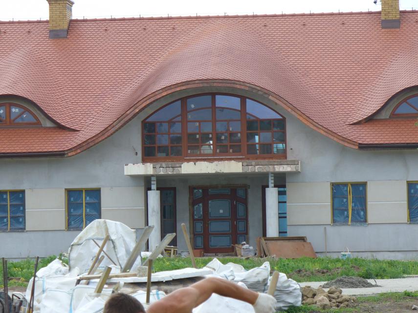

comeon 15.10.2012 19:01 Autor Zgłoś naruszenie Udostępnij Napisano 15 Października 2012 Panie Andrzeju a jak Pan ocenia tą robotę: http://www.dachy.info.pl/technika/wole-oko-z-jezykiem/ ? Przy desce czołowej (podrynnowej) na 18cm jak by Pan proponował zamocować struktonit względem górnej/dolnej krawędzi? Dół na -3cm aby przysłaniał czoło podbitki tej 15-19mm będzie ok? Wówczas góra na -1 wychodzi. Ok? Cytuj Odnośnik do komentarza https://forum.murator.pl/topic/172752-struktonit-%C5%82%C4%85czenia/#findComment-5541099 Udostępnij na innych stronach Więcej opcji udostępniania
Andrzej Wilhelmi 15.10.2012 22:07 Zgłoś naruszenie Udostępnij Napisano 15 Października 2012 -1 czy - 0,5 cm to wyjdzie w wykonaniu będzie OK. Natomiast odnośnie zdjęć z wykonania dachu to dość starannie wykonane. Nie jest to "wole oczko" a jakaś forma do niego nawiązująca. Staranne ołacenie. Łatwość wykonania wynikała z bliskości naroży a w związku z tym brak konieczności docinania dachówek. Długie rozpłaszczenie też ułatwiło sprawę. Obawiam się tylko o brak szczelności przy kryciu folią. Zalegające trociny dobitnie pokazuję jak będą przemieszczać się skropliny. Ja wykonuję te formy na pełnym deskowaniu i papie a kontrłaty dodatkowo uszczelniam. Pozdrawiam. Cytuj Odnośnik do komentarza https://forum.murator.pl/topic/172752-struktonit-%C5%82%C4%85czenia/#findComment-5541491 Udostępnij na innych stronach Więcej opcji udostępniania
comeon 16.10.2012 07:48 Autor Zgłoś naruszenie Udostępnij Napisano 16 Października 2012 A jak ten detal na 4tym zdjęciu od dołu, czyli pas blachy zachodzący na górę płytki struktonitowej? Jak dla mnie ok, ale wtedy nie będzie ona wchodziła do rynny, zgadza się? Cytuj Odnośnik do komentarza https://forum.murator.pl/topic/172752-struktonit-%C5%82%C4%85czenia/#findComment-5541707 Udostępnij na innych stronach Więcej opcji udostępniania
