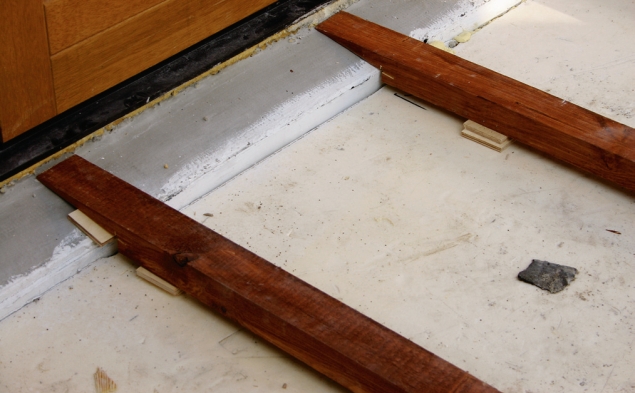

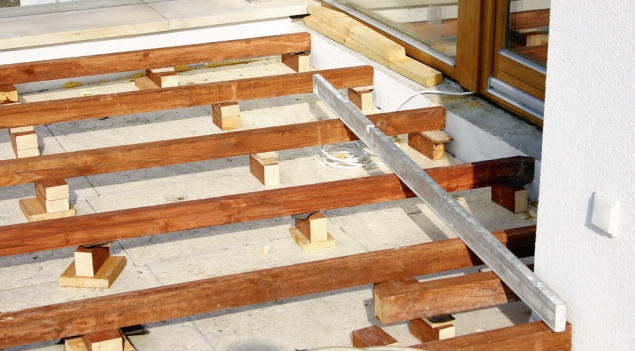

beton44 23.10.2012 12:47 Zgłoś naruszenie Udostępnij Napisano 23 Października 2012 A nie lepiej i łatwiej zrobić to po Bożemu: czyli legary z dechy 5cm co te 60 cm - wypoziomowane na podkładkach z kawałków desek... Cytuj Odnośnik do komentarza https://forum.murator.pl/topic/172933-strop-dms/#findComment-5551925 Udostępnij na innych stronach Więcej opcji udostępniania

beton44 23.10.2012 19:44 Zgłoś naruszenie Udostępnij Napisano 23 Października 2012 http://cdn16.muratordom.smcloud.net/t/photos/ac/90/fc/ac90fc84b0faf3e8.jpg http://cdn23.muratordom.smcloud.net/t/photos/64/47/d8/6447d817b92a113f.jpg /nie chcą się coś wklejać zdjęcia..... Cytuj Odnośnik do komentarza https://forum.murator.pl/topic/172933-strop-dms/#findComment-5552524 Udostępnij na innych stronach Więcej opcji udostępniania
DanielRomian 23.10.2012 20:30 Autor Zgłoś naruszenie Udostępnij Napisano 23 Października 2012 coraz jaśniej , a masz link do artykułu ...a jakie wymiary tych legarów i odległości pomiędzy nimi i odstępy pomiędzy podkładkami? Cytuj Odnośnik do komentarza https://forum.murator.pl/topic/172933-strop-dms/#findComment-5552630 Udostępnij na innych stronach Więcej opcji udostępniania
beton44 26.10.2012 03:58 Zgłoś naruszenie Udostępnij Napisano 26 Października 2012 Chyba widać na obrazkach i pisze w mojej poprzedniej (poprzedniej przed obrazkami) wypowiedzi.... Cytuj Odnośnik do komentarza https://forum.murator.pl/topic/172933-strop-dms/#findComment-5557147 Udostępnij na innych stronach Więcej opcji udostępniania
