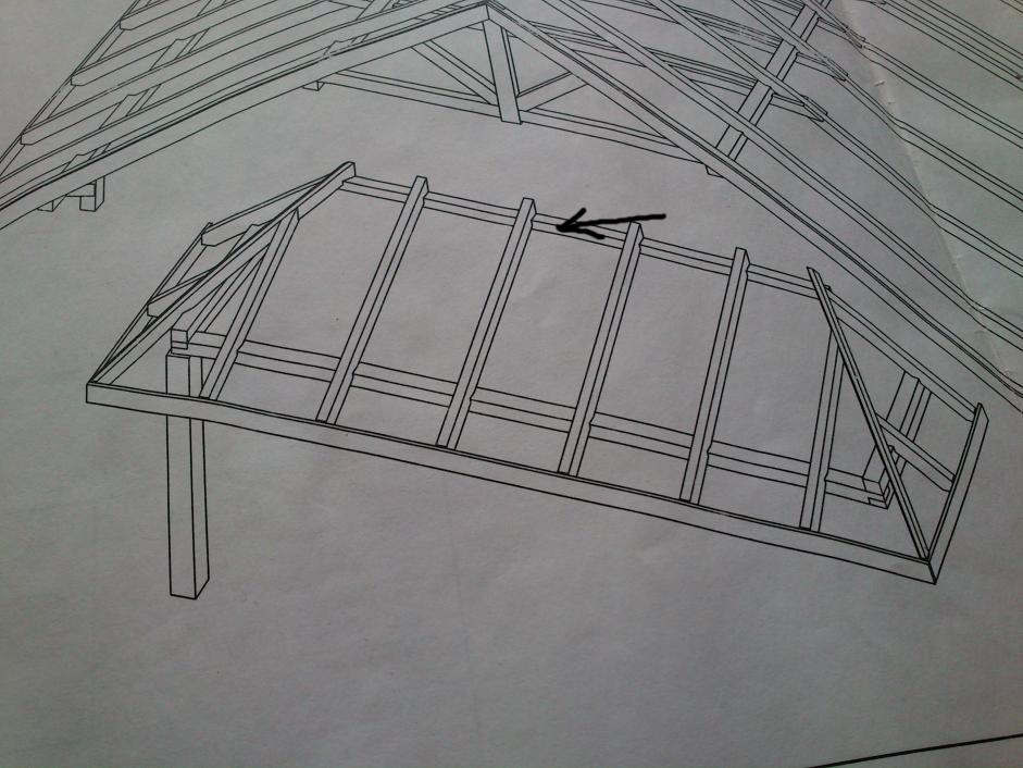

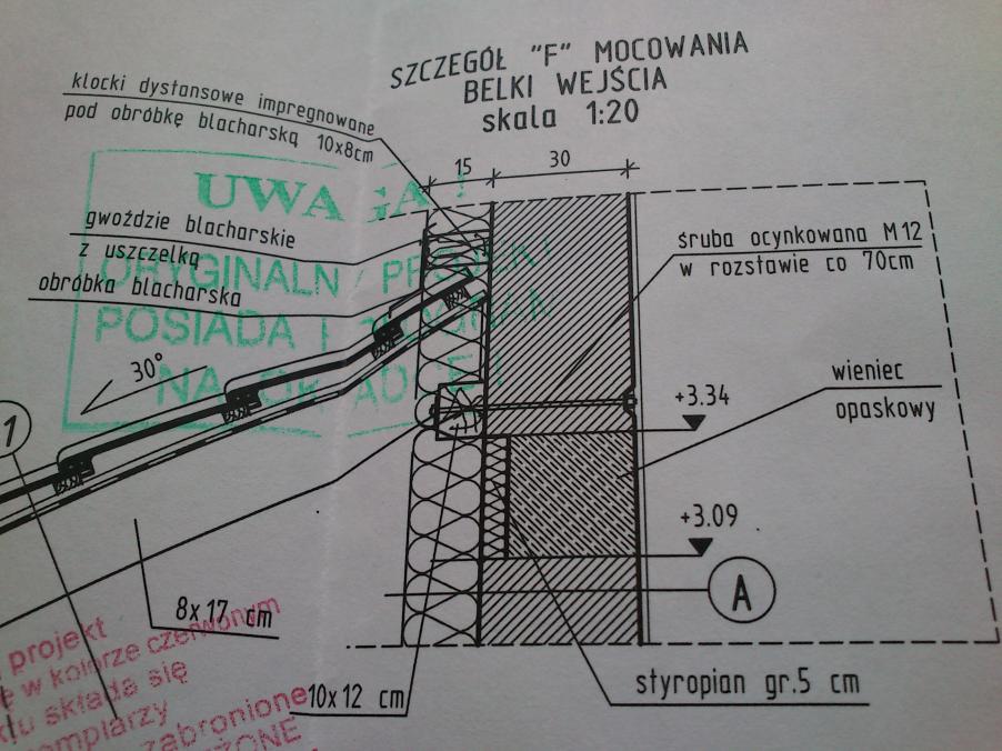

klaudiusz_x 28.10.2012 12:15 Zgłoś naruszenie Udostępnij Napisano 28 Października 2012 (edytowane) Chciałbym oddalić na dystansach drewnianych belkę od ściany. Styropian na elewacji ma grubość 20 cm. Jak grube dać podkładki? Druga sprawa, to klocki dystansowe pod obróbkę blacharską. Można zastosować inne rozwiązanie? Edytowane 28 Października 2012 przez klaudiusz_x Cytuj Odnośnik do komentarza https://forum.murator.pl/topic/173216-spos%C3%B3b-monta%C5%BCu-belki-quotwej%C5%9Bciaquot-wiatro%C5%82apu/ Udostępnij na innych stronach Więcej opcji udostępniania
andrzej belka 28.10.2012 15:44 Zgłoś naruszenie Udostępnij Napisano 28 Października 2012 do montażu obróbki najlepiej dać : http://allegro.pl/kolek-kolki-do-styropianu-fido-50-prien-50-szt-i2689948584.html Cytuj Odnośnik do komentarza https://forum.murator.pl/topic/173216-spos%C3%B3b-monta%C5%BCu-belki-quotwej%C5%9Bciaquot-wiatro%C5%82apu/#findComment-5560385 Udostępnij na innych stronach Więcej opcji udostępniania
Jan P. 28.10.2012 17:34 Zgłoś naruszenie Udostępnij Napisano 28 Października 2012 Można zamontować blachę do styropianu , ale musi być położona siatka:cool: Koledzy, proszę do tablicy. Jan. Cytuj Odnośnik do komentarza https://forum.murator.pl/topic/173216-spos%C3%B3b-monta%C5%BCu-belki-quotwej%C5%9Bciaquot-wiatro%C5%82apu/#findComment-5560533 Udostępnij na innych stronach Więcej opcji udostępniania
klaudiusz_x 28.10.2012 18:25 Autor Zgłoś naruszenie Udostępnij Napisano 28 Października 2012 (edytowane) Można zamontować blachę do styropianu , ale musi być położona siatka:cool: Koledzy, proszę do tablicy. Jan. Blacha czy taśma? Wracając do belki, pokusiłbym się o założenie 20-sto centymetrowych drewnianych dystansów. Nie będzie za dużego przeciążenia? Pomiędzy śrubami, styro. Szerokość wiatrołapu to 160cm. Dach wychodzi chyba z półtorej dachówki za ścianę (nie pamiętam) Kąt coś około 30-35*. Dachówka betonowa. Daszek, jeśli pogoda dopisze, będzie zrobiony kiedy elewacja nad nim będzie gotowa. Na razie czekam na poprawę pogody. Drewno już mam. Edytowane 28 Października 2012 przez klaudiusz_x Cytuj Odnośnik do komentarza https://forum.murator.pl/topic/173216-spos%C3%B3b-monta%C5%BCu-belki-quotwej%C5%9Bciaquot-wiatro%C5%82apu/#findComment-5560638 Udostępnij na innych stronach Więcej opcji udostępniania
docent56 29.10.2012 19:21 Zgłoś naruszenie Udostępnij Napisano 29 Października 2012 Daszek można oprzeć na dwóch słupkach przed styropianem mocowanych do ściany. Cytuj Odnośnik do komentarza https://forum.murator.pl/topic/173216-spos%C3%B3b-monta%C5%BCu-belki-quotwej%C5%9Bciaquot-wiatro%C5%82apu/#findComment-5562271 Udostępnij na innych stronach Więcej opcji udostępniania
Andrzej Wilhelmi 29.10.2012 22:38 Zgłoś naruszenie Udostępnij Napisano 29 Października 2012 Chciałbym oddalić na dystansach drewnianych belkę od ściany. W jakim celu? Odnośnie obróbek to nie ma żadnej potrzeby mocowania ich mechanicznie do ściany. Pozdrawiam. Cytuj Odnośnik do komentarza https://forum.murator.pl/topic/173216-spos%C3%B3b-monta%C5%BCu-belki-quotwej%C5%9Bciaquot-wiatro%C5%82apu/#findComment-5562609 Udostępnij na innych stronach Więcej opcji udostępniania
klaudiusz_x 29.10.2012 23:55 Autor Zgłoś naruszenie Udostępnij Napisano 29 Października 2012 (edytowane) W jakim celu? Odnośnie obróbek to nie ma żadnej potrzeby mocowania ich mechanicznie do ściany. Pozdrawiam. Wedle projektu będę miał dosyć spory mostek termiczny. Proszę zauważyć, że została zmieniona grubość ocieplenia. Ponadto dachówka kończy się kilka centymetrów przed ścianą z silikatów. To powoduje pewne straty. Być może jestem przewrażliwiony, ale pozwalając sobie na na brak izolacji w pasie o szerokości około 30-35 cm i długości około 5 metrów, daje poważne niedociągnięcia w projekcie, które są równoważone dużym nakładem na ogrzewanie domu. Oczywiście mam na myśli cały dom, nie tylko ten fragment, który, wydaje mi się, że został zepsuty. Tak samo jak wiele innych. Drewno jest izolatorem, niestety jego współczynnik przewodzenia jest zdecydowanie gorszy niż styropianu. Stąd pomysł oddalenia belki (i dachówki) od ściany na drewnianych dystansach (podkładach). Przestrzeń pomiędzy dystansami zostanie wypełniona styropianem. Proszę o wyrażenie opinii w tej sprawie. Edytowane 30 Października 2012 przez klaudiusz_x Cytuj Odnośnik do komentarza https://forum.murator.pl/topic/173216-spos%C3%B3b-monta%C5%BCu-belki-quotwej%C5%9Bciaquot-wiatro%C5%82apu/#findComment-5562673 Udostępnij na innych stronach Więcej opcji udostępniania
Andrzej Wilhelmi 30.10.2012 00:57 Zgłoś naruszenie Udostępnij Napisano 30 Października 2012 Montaż konstrukcji to jedno a montaż dachówki to drugie. Po wykonaniu konstrukcji nic nie stoi na przeszkodzie aby obłożyć płatew warstwą izolacji natomiast kontrłaty, łaty i dachówkę zakończyć przed izolacją ściany. W celu uniknięcia ewentualnych mostków od krokwi należy je nie dosuwać do ściany tworząc szczelinę np. 2 cm i w tą szczelinę wprowadzić piankę. Pozdrawiam. Cytuj Odnośnik do komentarza https://forum.murator.pl/topic/173216-spos%C3%B3b-monta%C5%BCu-belki-quotwej%C5%9Bciaquot-wiatro%C5%82apu/#findComment-5562681 Udostępnij na innych stronach Więcej opcji udostępniania
klaudiusz_x 31.10.2012 22:57 Autor Zgłoś naruszenie Udostępnij Napisano 31 Października 2012 Montaż konstrukcji to jedno a montaż dachówki to drugie. Po wykonaniu konstrukcji nic nie stoi na przeszkodzie aby obłożyć płatew warstwą izolacji natomiast kontrłaty, łaty i dachówkę zakończyć przed izolacją ściany. W celu uniknięcia ewentualnych mostków od krokwi należy je nie dosuwać do ściany tworząc szczelinę np. 2 cm i w tą szczelinę wprowadzić piankę. Pozdrawiam. Chyba zdecyduję się na rozwiązanie o którym pisałem wcześniej. Belkę (płatew?) przykręcę na drewnianych dystansach 16 lub 20 centymetrowych. Z dołu w dwóch miejscach dołożę podparcie na ścianach/stropie wiatrołapu. Daszek nie jest duży. Takie rozwiązanie powinno dać radę. Cytuj Odnośnik do komentarza https://forum.murator.pl/topic/173216-spos%C3%B3b-monta%C5%BCu-belki-quotwej%C5%9Bciaquot-wiatro%C5%82apu/#findComment-5565794 Udostępnij na innych stronach Więcej opcji udostępniania
Andrzej Wilhelmi 01.11.2012 11:54 Zgłoś naruszenie Udostępnij Napisano 1 Listopada 2012 Na tych dystansach będą mostki i wystąpią momenty gnące. Pozdrawiam. Cytuj Odnośnik do komentarza https://forum.murator.pl/topic/173216-spos%C3%B3b-monta%C5%BCu-belki-quotwej%C5%9Bciaquot-wiatro%C5%82apu/#findComment-5566081 Udostępnij na innych stronach Więcej opcji udostępniania
klaudiusz_x 01.11.2012 21:23 Autor Zgłoś naruszenie Udostępnij Napisano 1 Listopada 2012 Na tych dystansach będą mostki i wystąpią momenty gnące. Pozdrawiam. Co do mostków, na długości około 60 cm podparcia będą znacznie mniejsze niż przy 10cm bezpośrednio na ścianie.. Co do wystąpienia przeciążeń, wiem że może to wystąpić szczególnie poza częścią murowaną wiatrołapu. Na razie nie wiem jak temu zaradzić. Mam pewien pomysł, ale muszę to jeszcze przemyśleć. Najlepszym rozwiązaniem byłoby postawienie drugiego słupa co raczej nie wchodzi w rachubę. W sumie sam nie wiem czy jest sens kombinować. Pzdr. Cytuj Odnośnik do komentarza https://forum.murator.pl/topic/173216-spos%C3%B3b-monta%C5%BCu-belki-quotwej%C5%9Bciaquot-wiatro%C5%82apu/#findComment-5566693 Udostępnij na innych stronach Więcej opcji udostępniania
