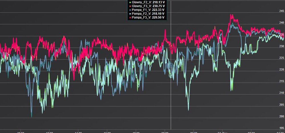

piorunowo 05.05.2014 11:23 Zgłoś naruszenie Udostępnij Napisano 5 Maja 2014 Odkopię nieco temat gdyż problem nieco związany z głównym tematem... Mój budynek znajduje się na końcu linii co wiąże się niestety z częstymi wahaniami napięcia i występowaniem asymetrii faz. W rezultacie powoduje to wywalanie czujnika zaniku i asymetrii faz (jak i w rezultacie samej pompy)... Czasem wszystko jest ok ale niekiedy wystęuje to i po kilka razu dziennie (często raz po razie w przeciąu kilkunastu minut). Pompa Danfoss DHP 10kW 400V. Robiłem rozeznanie jeżeli chodzi o UPSy ale cany faktycznie powalają z nóg. Czy jest jakaś inna możliwość aby to ustabilizować? Z tego co sprawdzałem wahania dotyczą głównie jednej z trzech faz. Dzięki za wszelkie sugestie i porady! Cytuj Odnośnik do komentarza https://forum.murator.pl/topic/173255-awaryjne-zasilanie-pompy-ciep%C5%82a-czy-jest-co%C5%9B-takiego/#findComment-6438340 Udostępnij na innych stronach Więcej opcji udostępniania

Zigobar 05.05.2014 19:02 Zgłoś naruszenie Udostępnij Napisano 5 Maja 2014 piorunowoInformowałeś ZE o tym, że asymetria napięć na obwodzie, z którego jest zasilany Twój dom osiąga tak duże wartości? Próg zadziałania niektórych czujników asymetrii to ok. 50V. Tak dużych różnic ( o ile faktycznie na sieci występują) normalnymi nazwać nie sposób.ZE powinien wysłać ekipę by poszukała przyczyn. Sprawdzą wartości napięć w kilku punktach sieci, rozkład obciążeń, sprawdzą/wymienią zaciski prądowe itp.Nawet na starej sieci często da się coś poprawić (zanim zostanie wyremontowana). Cytuj Odnośnik do komentarza https://forum.murator.pl/topic/173255-awaryjne-zasilanie-pompy-ciep%C5%82a-czy-jest-co%C5%9B-takiego/#findComment-6438896 Udostępnij na innych stronach Więcej opcji udostępniania

piorunowo 05.05.2014 20:32 Zgłoś naruszenie Udostępnij Napisano 5 Maja 2014 Póki co z ZE kontaktował się sąsiad, zakładali mu nawet jakieś urządzenie pomiarowe ale finalnie niewiele chyba z tego wyszło. Podczas rozmowy rzucali hasła, iż o problemie PC słyszeli ale to wina instalatorów bo zakładają zbyt czułe urządzenia (czujniki asymetrii) a parametry samej sieci łapią się w normach...Ja "batalię" z ZE planują zacząć w przyszłym miesiącu (chcę mieć wszystko na papierze jeżeli twierdzą, iż sieć parametry ma w porządku), ale w między czasie próbuję pokombinować coś na własną rękę. Jak robiłem rozeznanie po okolicy to mrugające żarówki czy też UPSy pod biurkami to raczej sąsiedzki standard.Z moich amatorskich pomiarów wynika, iż dwie fazy są mniej więcej w porządku (na jednej miernik wskazywał nawet 236V) ale ta trzecia potrafi wahnąć się nawet poniżej 200V. Czy w takiej sytuacji falownik może pomóc? Muszę wgryźć się w temat... Cytuj Odnośnik do komentarza https://forum.murator.pl/topic/173255-awaryjne-zasilanie-pompy-ciep%C5%82a-czy-jest-co%C5%9B-takiego/#findComment-6439157 Udostępnij na innych stronach Więcej opcji udostępniania

piorunowo 24.10.2014 09:29 Zgłoś naruszenie Udostępnij Napisano 24 Października 2014 Batalia z ZE w toku ale zima tuż, tuż, także spróbuję powrócić nieco do tematu... Mam założony zapewne standardowy czujnik firmy z dwoma literkami ff w nazwie. W jego parametrach mogę wyczytać, iż opóźnienie wyłączenia wynosi 4s a asymetria napięciowa zadziałania to 55V. Przy ostatnich pomiarach gdy czujnik skakał (dosłownie skakał, w ciągu minuty z 10 razy wyłączył i załączył zasilanie) wychodziło, iż na jednej fazie jest ok 240V, na drugiej w okolicach 205V (trzecia faza stabilna 230V). Nijak nie daje to różnicy 55V a nawet gdyby taka różnica wystąpiła to tylko jako pik, więc jak ma się do tego to opóźnienie 4s mające jak rozumiem zapobiegać takim przypadkowych spadkom napięcia? Czy moje rozumowanie jest gdzieś błędne? A może po prostu powinienem wymienić czujnik na jakiś z wyższej półki? Próbowałem rozgryźć temat falownika ale dla mnie to czarna magia... Czy zwykły elektryk sobie z tym poradzi czy też trzeba szukać fachowca z innej dziedziny? Dzięki za wszelkie sugestie Cytuj Odnośnik do komentarza https://forum.murator.pl/topic/173255-awaryjne-zasilanie-pompy-ciep%C5%82a-czy-jest-co%C5%9B-takiego/#findComment-6616911 Udostępnij na innych stronach Więcej opcji udostępniania
