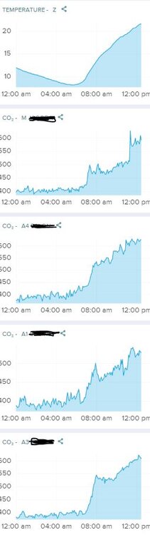

karolek75 07.05.2016 09:37 Zgłoś naruszenie Udostępnij Napisano 7 Maja 2016 (edytowane) Wczoraj polatalem troche z anemometrem po strychu. Ruch powietrza jest ukierunkowany od nawiewu do wywiewu zawsze. (juz napisalem, ze obserwacje mam takie, ze powoduje to zbyt mala wymiane powietrza w pomieszczeniach.) Ale, przy podcieciach wentylacyjnych w drzwiach - przy ich otworzeniu i zamknieciu - nie widze roznicy w ilosci wymienionego powietrza na anemometrze. W stezeniu CO2 tak. Po usunieciu zrodla CO2, steznie szybko spada, wiec jest usuwany. Wiec opcji jest kilka: - Netatmo mierzy nie tylko stezenie CO2, ale tez jego aktywnosc pod wplywem np. promieniowania podczerwonego - patrz wczesniejszy post o OP i CO2 - Netatmo mierzy co chce - usuwanie CO2 wymaga wiekszych niz normowe 25-30m3/os - Przy zamknietych drzwiach tworzy sie "kanal" do anemostatu. Ale to nie ma znaczenia po opuszczeniu pokoju. - ? - ? . Wracam jeszcze do Netatmo. Uwazam ze jakosc czujnikow CO2, albo konstrukcja sameych modułów jest do bani. Stwierdzilem, ze wskazania dosyc mocno sa zaklocane przez - najprawdopodobniej - obecnosc IR. Zakłocane "w gore". Poszczegolne czujniki, kupowane w rożnym czasie pokazują rożne wskazania w tym samym miejscu w tykm samym czasie. Wczoraj robilem kalibracje ręczna CO2 Zestawu Netatmo 1+3, oraz innego miernika: http://www.extech.com/instruments/product.asp?catid=7&prodid=526 Kalibracja odbyla sie w godzinach popoludniowo - wieczornych, na parapecie zew. zamknietęgo okna od strony północno-wschodniej. Wyczuwalne podmuchy wiatru, brak promieniowania słonecznego. Po kalibracji, wieczorkiem wszystkie wskazywaly wartosci ok 400PPM +/- 15. W miare uplywu czasu, ok północy wskazania wzrosły do ok 430-450PPM. Ok 2 w nocy spadły do ok 380PPM Wyniki teraz, o 11:30 : 1. Extech 407 2. Netatmo stacja glowna 570 3. Moduły dodatkowe Netatmo 1 620 Netatmo 2 540 Netatmo 3 596 O kant dupy takie urzadzenia Edytowane 7 Maja 2016 przez karolek75 Cytuj Odnośnik do komentarza Udostępnij na innych stronach Więcej opcji udostępniania
karolek75 07.05.2016 10:33 Zgłoś naruszenie Udostępnij Napisano 7 Maja 2016 Zależnośc wskazań CO2 od temp. ( w tym wypadku zewnętrznej) Cytuj Odnośnik do komentarza Udostępnij na innych stronach Więcej opcji udostępniania
karolek75 07.05.2016 11:29 Zgłoś naruszenie Udostępnij Napisano 7 Maja 2016 TempZ/Ex/N/N1/2/3 21.9/405/602/633/526/622 Cytuj Odnośnik do komentarza Udostępnij na innych stronach Więcej opcji udostępniania
karolek75 07.05.2016 12:42 Zgłoś naruszenie Udostępnij Napisano 7 Maja 2016 (edytowane) Czas/TempZ/Ex/N/N1/2/3 5:34/ 8.2/402/414/411/410/398 6:39/ 8.9/402/413/435/397/393 11:32/20.4/407/570/620/540/596 13:28/21.9/405/602/633/526/622 Mala korekta odnosnie Extech - mam w wersji z DataLoggerem http://www.extech.com/instruments/product.asp?catid=7&prodid=707 Ale ale .... patrzac na wykresy, mozna wyciagnac wniosek, ze wplyw temperatury na odczyty CO2 jest posredni. Bezposrednio wynika ze zmiany wilgotnosci wzglednej, Edytowane 8 Maja 2016 przez karolek75 Cytuj Odnośnik do komentarza Udostępnij na innych stronach Więcej opcji udostępniania

karolek75 08.05.2016 05:43 Zgłoś naruszenie Udostępnij Napisano 8 Maja 2016 (edytowane) Albo stężenie, albo tanie mierniki mają ch...we sensory. Bo Extech wydaje sie byc duzo bardziej odporny na zmiany RH. Edit: Z moich obserwacji wynika,że stężenie CO2 różni się przy tych samych warunkach ( osoby/chałupę) nawet o 200ppm, w zależności od wilgotności powietrza. Przykład.: Dwie osoby po nocy przy wilg. poniżej 35% powodują 900ppm CO2 a przy wilg. powyżej 45% aż 1100. Poprawilem zalączniki. Spojrz na wykresy i relacje RH i PPM. Duzo bardziej "liniowa" niz Temp do PPM, wiec dlatego zakladam ze wlasnie RH zaburza odczyty. U mnie jest odwrotnie - ze wzrostem temperatury spada RH, rosną PPM-y. A Edytowane 8 Maja 2016 przez karolek75 Cytuj Odnośnik do komentarza Udostępnij na innych stronach Więcej opcji udostępniania
