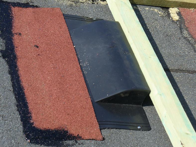

Andrzej Wilhelmi 15.11.2012 17:02 Zgłoś naruszenie Udostępnij Napisano 15 Listopada 2012 W przypadku gdy pokrycie docelowe będzie na łatach można w każdym polu zastosować specjalne kratki wentylacyjne. Pozdrawiam. np. takie: Cytuj Odnośnik do komentarza https://forum.murator.pl/topic/173634-deskowanie-kosza/#findComment-5589731 Udostępnij na innych stronach Więcej opcji udostępniania
