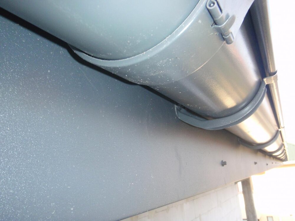

Yaa 14.11.2012 16:59 Zgłoś naruszenie Udostępnij Napisano 14 Listopada 2012 Ukladanie dachu wlasnie zakonczone. Blacha na rabek bardzo mi sie podoba. Widac delikatne pofalowanie w niektorych miejscach Nie wiem czy mozna bylo tego uniknac Cytuj Odnośnik do komentarza https://forum.murator.pl/topic/173655-panel-na-rabek-blacha-ruukki-czy-dobrze/ Udostępnij na innych stronach Więcej opcji udostępniania
Yaa 14.11.2012 17:03 Autor Zgłoś naruszenie Udostępnij Napisano 14 Listopada 2012 i jeszcze pare zdjec Cytuj Odnośnik do komentarza https://forum.murator.pl/topic/173655-panel-na-rabek-blacha-ruukki-czy-dobrze/#findComment-5587914 Udostępnij na innych stronach Więcej opcji udostępniania

awieuro 14.11.2012 20:46 Zgłoś naruszenie Udostępnij Napisano 14 Listopada 2012 WitamHaki kręcone farmerami, przez co u góry haka rynna nie układa sie w haku; na czapie poziom; bałagan z tymi farmerami za kominem(jakby felc był przekręcony, chyba że blacha tylko na zakład) To tak na pierwszy rzut oka.Pozdrawiam Cytuj Odnośnik do komentarza https://forum.murator.pl/topic/173655-panel-na-rabek-blacha-ruukki-czy-dobrze/#findComment-5588316 Udostępnij na innych stronach Więcej opcji udostępniania
Yaa 15.11.2012 20:29 Autor Zgłoś naruszenie Udostępnij Napisano 15 Listopada 2012 Witam Haki kręcone farmerami, przez co u góry haka rynna nie układa sie w haku; a jak to powinno byc zrobione ? bałagan z tymi farmerami za kominem(jakby felc był przekręcony, chyba że blacha tylko na zakład) na ktorym zdjeciu ? Cytuj Odnośnik do komentarza https://forum.murator.pl/topic/173655-panel-na-rabek-blacha-ruukki-czy-dobrze/#findComment-5590070 Udostępnij na innych stronach Więcej opcji udostępniania
awieuro 16.11.2012 19:06 Zgłoś naruszenie Udostępnij Napisano 16 Listopada 2012 Powinny być kręcone spaxami z płaskim łbem(przynajmniej góra haka) jeżeli to system planja, budmatowskie wynalazki lub lindab. Pisałem o farmerach z 3go zdjęcia z pierwszego postu. Jeśli te farmery za kominem łącza blachę to wykonanie średnie. Cytuj Odnośnik do komentarza https://forum.murator.pl/topic/173655-panel-na-rabek-blacha-ruukki-czy-dobrze/#findComment-5591819 Udostępnij na innych stronach Więcej opcji udostępniania
Andrzej Wilhelmi 16.11.2012 21:59 Zgłoś naruszenie Udostępnij Napisano 16 Listopada 2012 Tych farmerów za kominem nie powinno być tak jak i tej płachty blachy. Są to jednak nawyki montażystów blachodachówki. Jak nie przecieka to jest OK bo i tak tego nie widać. Pozdrawiam. Cytuj Odnośnik do komentarza https://forum.murator.pl/topic/173655-panel-na-rabek-blacha-ruukki-czy-dobrze/#findComment-5592271 Udostępnij na innych stronach Więcej opcji udostępniania

Andrzej Wilhelmi 18.11.2012 22:18 Zgłoś naruszenie Udostępnij Napisano 18 Listopada 2012 Na podstawie zamieszczonych zdjęć nic nie można powiedzieć. Czapa została zagięta do dołu i mocowana do rąbka. Pozdrawiam. Cytuj Odnośnik do komentarza https://forum.murator.pl/topic/173655-panel-na-rabek-blacha-ruukki-czy-dobrze/#findComment-5594815 Udostępnij na innych stronach Więcej opcji udostępniania
Jan P. 19.11.2012 08:53 Zgłoś naruszenie Udostępnij Napisano 19 Listopada 2012 Podejrzewam, że listwy nie ma. W kalenicy powinien być przewiew a to zagięcie w dół o którym wspomniał Andrzej praktycznie go eliminuje Jan. Cytuj Odnośnik do komentarza https://forum.murator.pl/topic/173655-panel-na-rabek-blacha-ruukki-czy-dobrze/#findComment-5595251 Udostępnij na innych stronach Więcej opcji udostępniania
Yaa 19.11.2012 15:45 Autor Zgłoś naruszenie Udostępnij Napisano 19 Listopada 2012 Tej listwy rzeczywiście nie maCzy to bardzo złe ?Bo nie wiem do czego ona jest potrzebna Cytuj Odnośnik do komentarza https://forum.murator.pl/topic/173655-panel-na-rabek-blacha-ruukki-czy-dobrze/#findComment-5595902 Udostępnij na innych stronach Więcej opcji udostępniania
Andrzej Wilhelmi 19.11.2012 17:06 Zgłoś naruszenie Udostępnij Napisano 19 Listopada 2012 Do mocowania czapy. Przy bardziej płaskim dachu rąbek powinien być zaciśnięty i wówczas nie byłoby do czego mocować czapy. Na tym etapie nie ma możliwości stwierdzenia czy jest dobrze czy źle. Diabeł tkwi w szczegółach a szczegółów już nie widać. Pozdrawiam. Cytuj Odnośnik do komentarza https://forum.murator.pl/topic/173655-panel-na-rabek-blacha-ruukki-czy-dobrze/#findComment-5596017 Udostępnij na innych stronach Więcej opcji udostępniania
