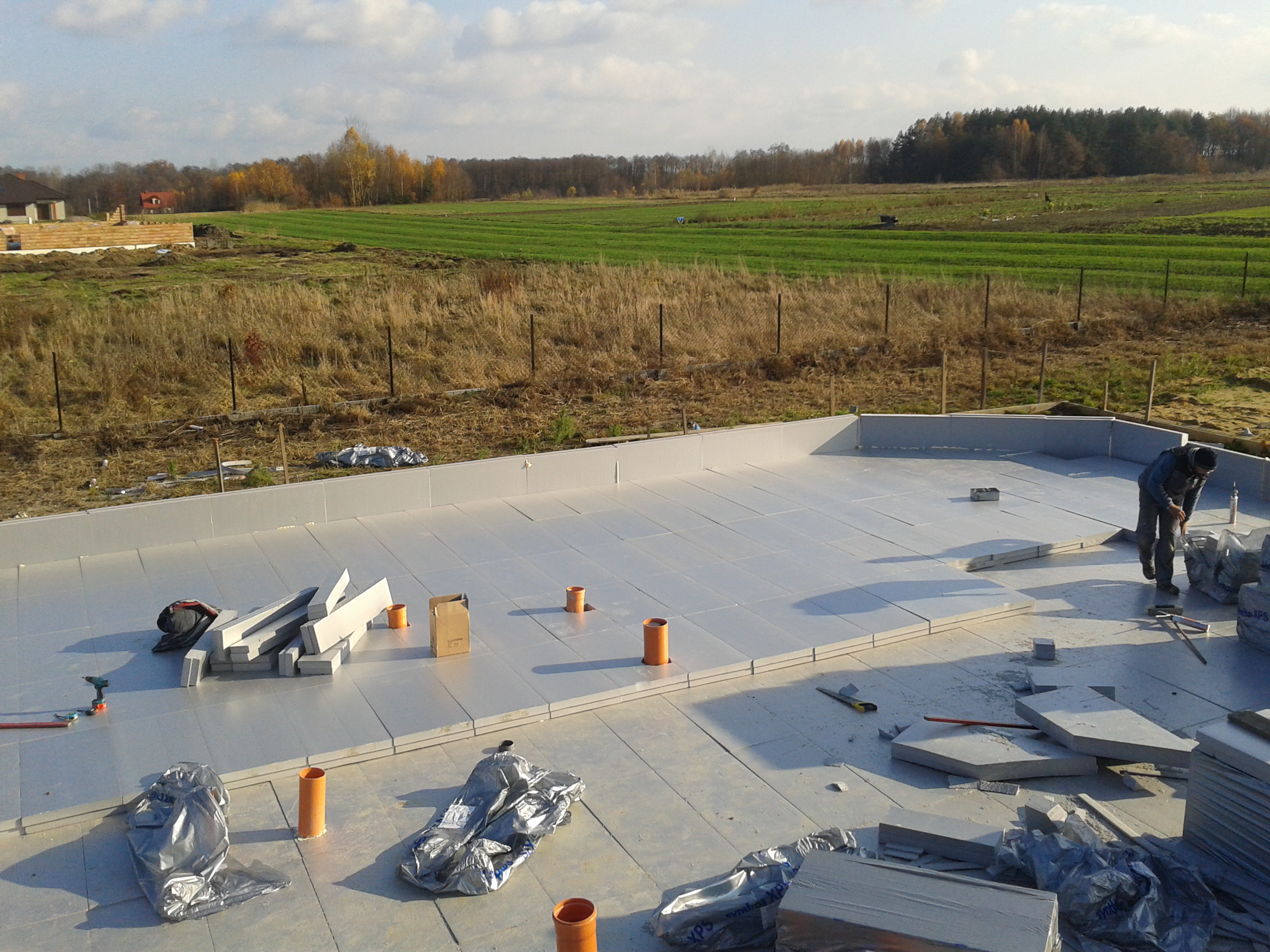

DRW 19.11.2012 18:53 Zgłoś naruszenie Udostępnij Napisano 19 Listopada 2012 Witam! Forum czytam już od dłuższego czasu, jednak dopiero teraz postanowiłem się zarejestrować i założyć dziennik budowy... Nasz dom to SEWERYNA z pracowni Archipelag (poniżej kilka rysunków dla zobrazowania bryły). Całe wnętrze jest całkowicie przerobione w stosunku do projektu oryginalnego, gdyż naszym zdaniem oryginał jest bardzo nie praktyczny... http://img.extradom.pl/extradom/projekt%20domu/8356/render/big695/resize%24695-695-2 http://img.extradom.pl/extradom/projekt%20domu/8356/render/zd0_big695/resize%24695-695-2 http://www.archipelag.pl/files/Project/h20k6ch05re2t4/facade_85srhl706f5oh1_size1.png http://www.archipelag.pl/files/Project/h20k6ch05re2t4/facade_414pg4306f5oha_size1.png http://www.archipelag.pl/files/Project/h20k6ch05re2t4/facade_vejvh3q06f5ohg_size1.png http://www.archipelag.pl/files/Project/h20k6ch05re2t4/facade_9pr9o9606f5ohm_size1.png Nasz dom chcemy zrobić jak najbardziej energooszczędny ( co mamy nadzieje zaprocentuje... ), ta decyzja wiąże się automatycznie z innym podejściem do tematu budowy niż przy klasycznym budownictwie i poleganiu na opiniach majstrów i kolegów. Fundament na który się zdecydowaliśmy to mało jeszcze popularna w Polsce płyta fundamentowa zaizolowana 24 cm XPS. Ściany to silka + 25 cm styropianu grafitowego W domu będzie zainstalowana Wentylacja Mechaniczna. Nadal zastanawiam się nad tym jakie wybiorę ogrzewanie. Cały czas czekam na wyniki obliczeń OZC które napewno nieco mi rozjaśnią. Nie chciałbym uzależniać się od jednego źródła ciepła, dlatego w całym domu będzie wodna podłogówka pod którą coś trzeba będzie podpiąć. Najbardziej w tej chwili skłaniam się ku powietrznej pompie ciepła. Jednak tak na wszelki wypadek raczej postawię komin w kotłowni. Innych kominów nie będzie. Okna i drzwi będą możliwie najlepsze jednak decyzja co do nich zostanie podjęta w odpowiednim czasie. Okna, drzwi i bramę garażową będę starał się zamontować w warstwie ocieplenia. Dużą część prac zamierzam wykonać "tymi ręcami" pierwszą z tych prac było ogrodzenie z bloczków betonowych i siatki. W zimie będę spawał bramę wjazdową + 3 przęsła + bramkę wejściową. Druga część prac to płyta fundamentowa wykonana tymi ręcami (opis w następnych postach) i w tym roku na tym zakończymy... Cytuj Odnośnik do komentarza https://forum.murator.pl/topic/173789-energooszcz%C4%99dna-dom-wg-projektu-seweryna-dziennik-budowy/ Udostępnij na innych stronach Więcej opcji udostępniania

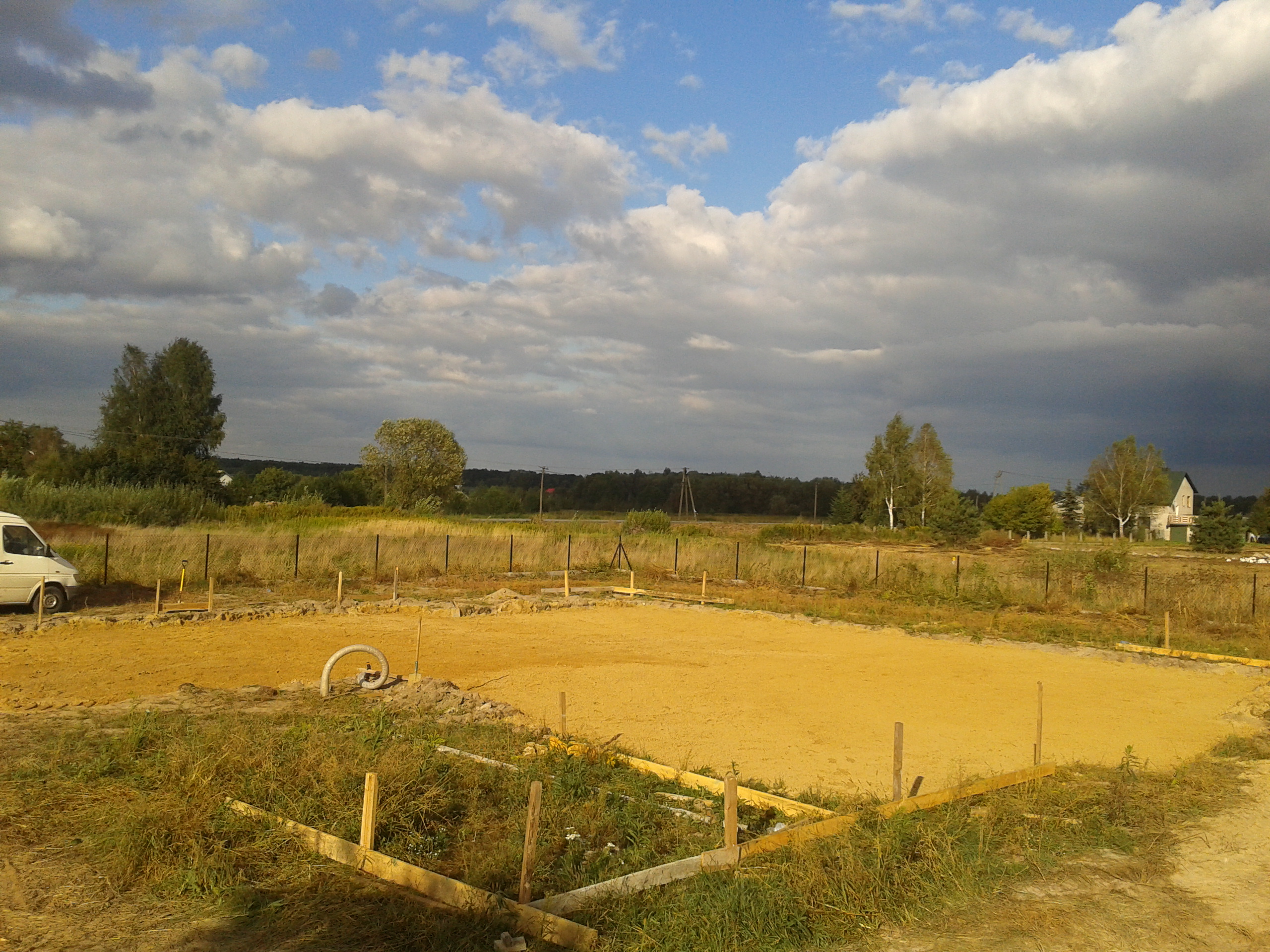

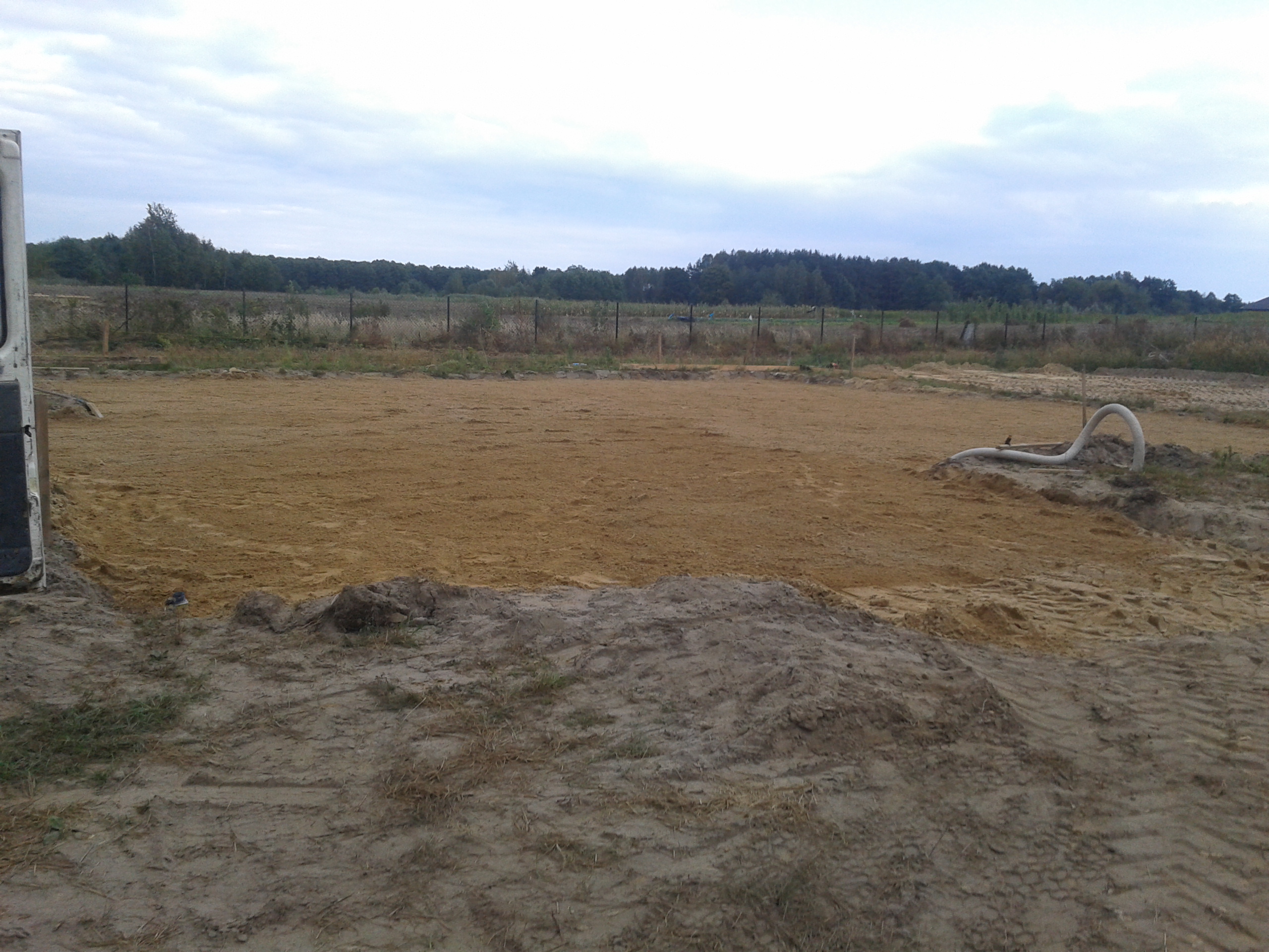

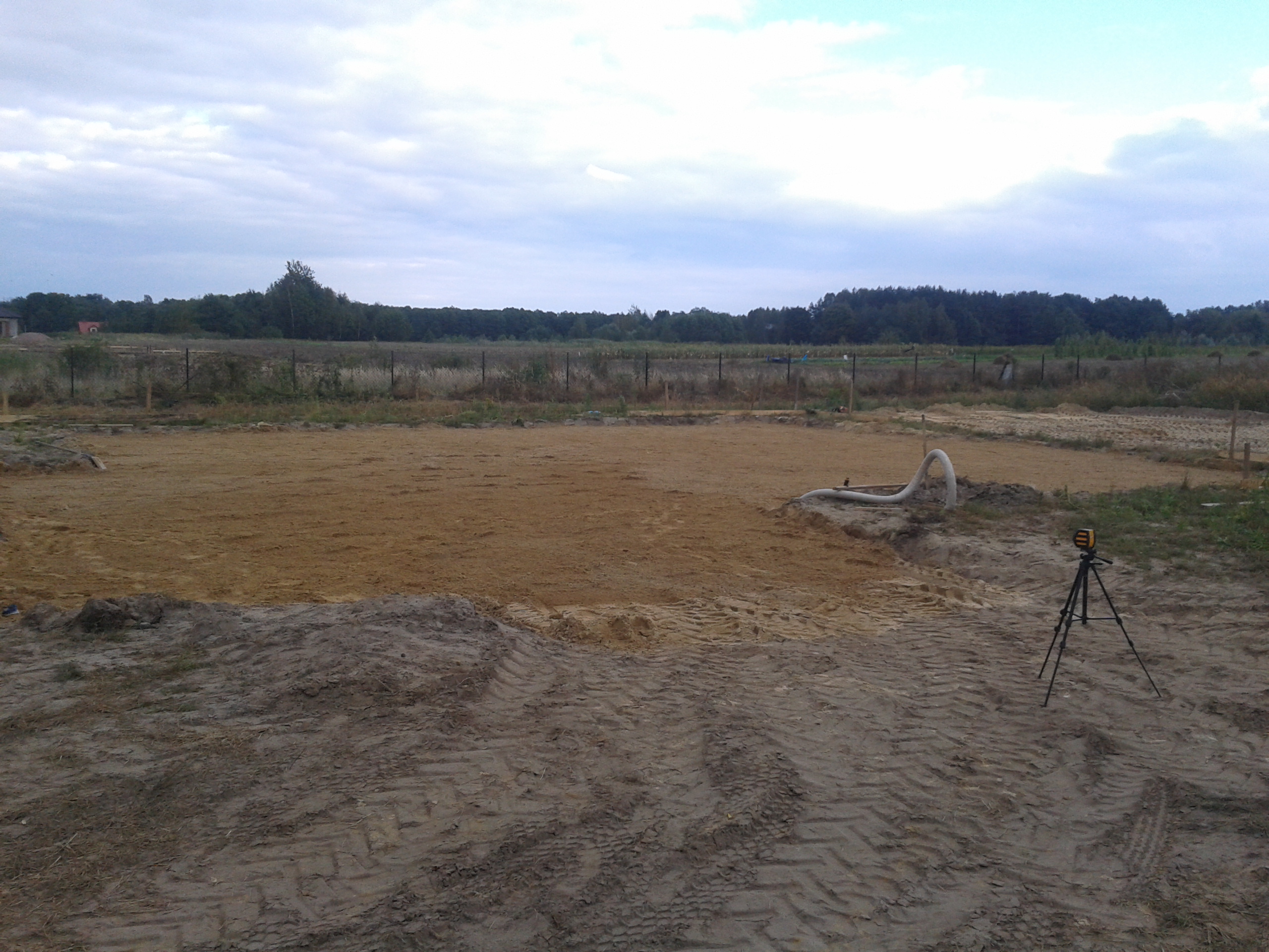

DRW 19.11.2012 19:20 Autor Zgłoś naruszenie Udostępnij Napisano 19 Listopada 2012 Pod koniec sierpnia miałem wykonaliśmy wykop. Następnie w wykopie drenaż no i całość zasypaliśmy piachem zagęszczając warstwowo co 10 cm zagęszczarką 500 kg. http://obrazki.elektroda.pl/7350048200_1353352364_thumb.jpg http://obrazki.elektroda.pl/9041510600_1353352367_thumb.jpg http://obrazki.elektroda.pl/1015922700_1353352370_thumb.jpg Cytuj Odnośnik do komentarza https://forum.murator.pl/topic/173789-energooszcz%C4%99dna-dom-wg-projektu-seweryna-dziennik-budowy/#findComment-5596257 Udostępnij na innych stronach Więcej opcji udostępniania

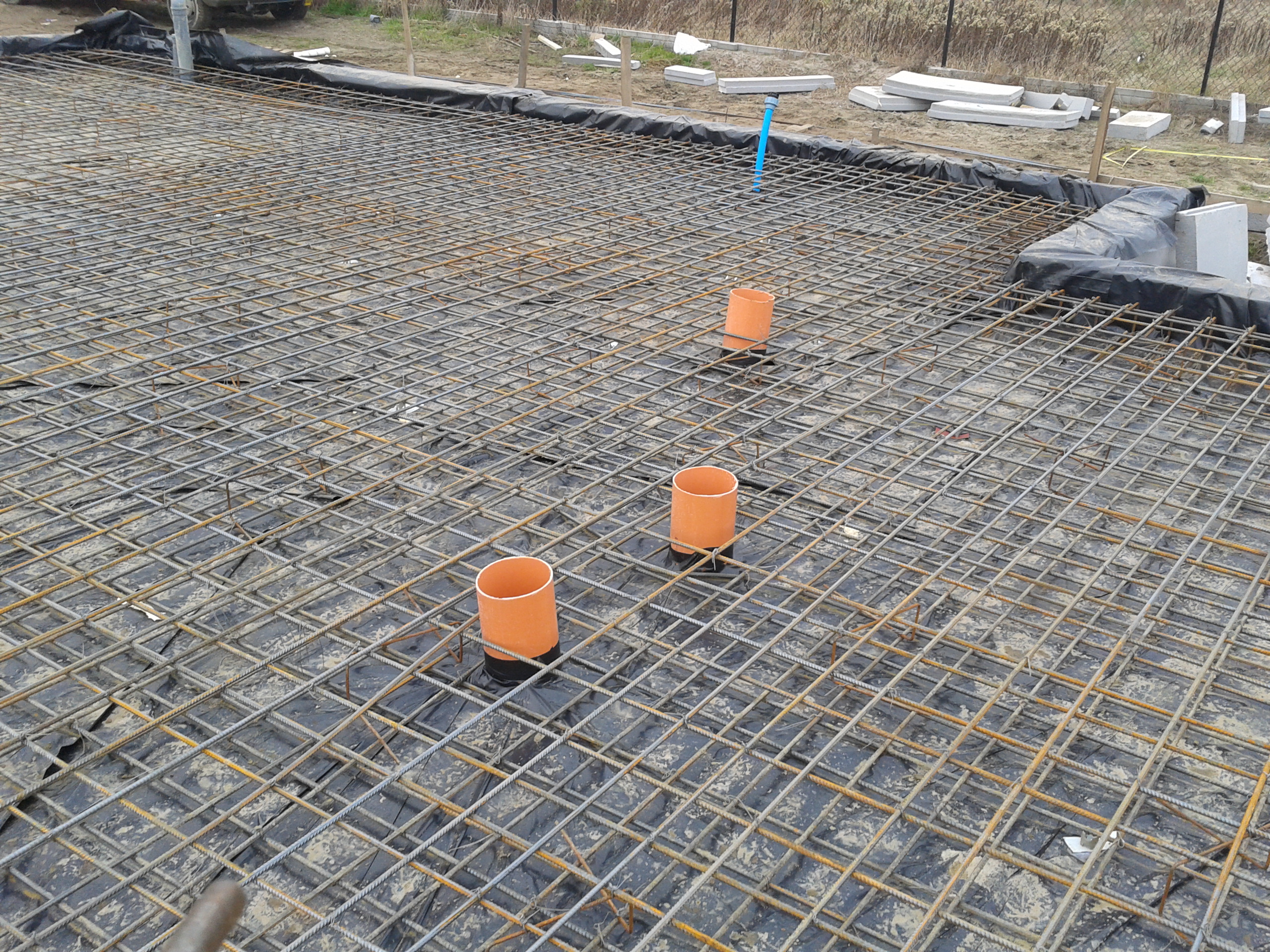

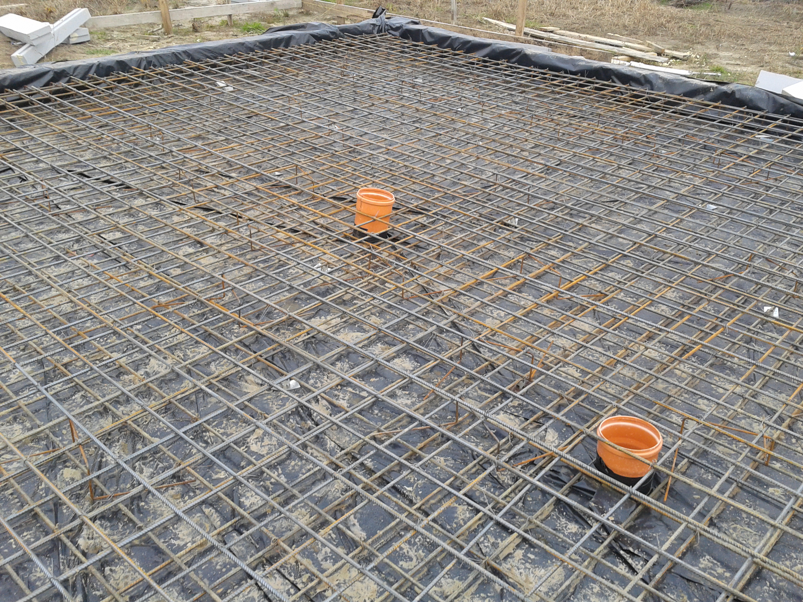

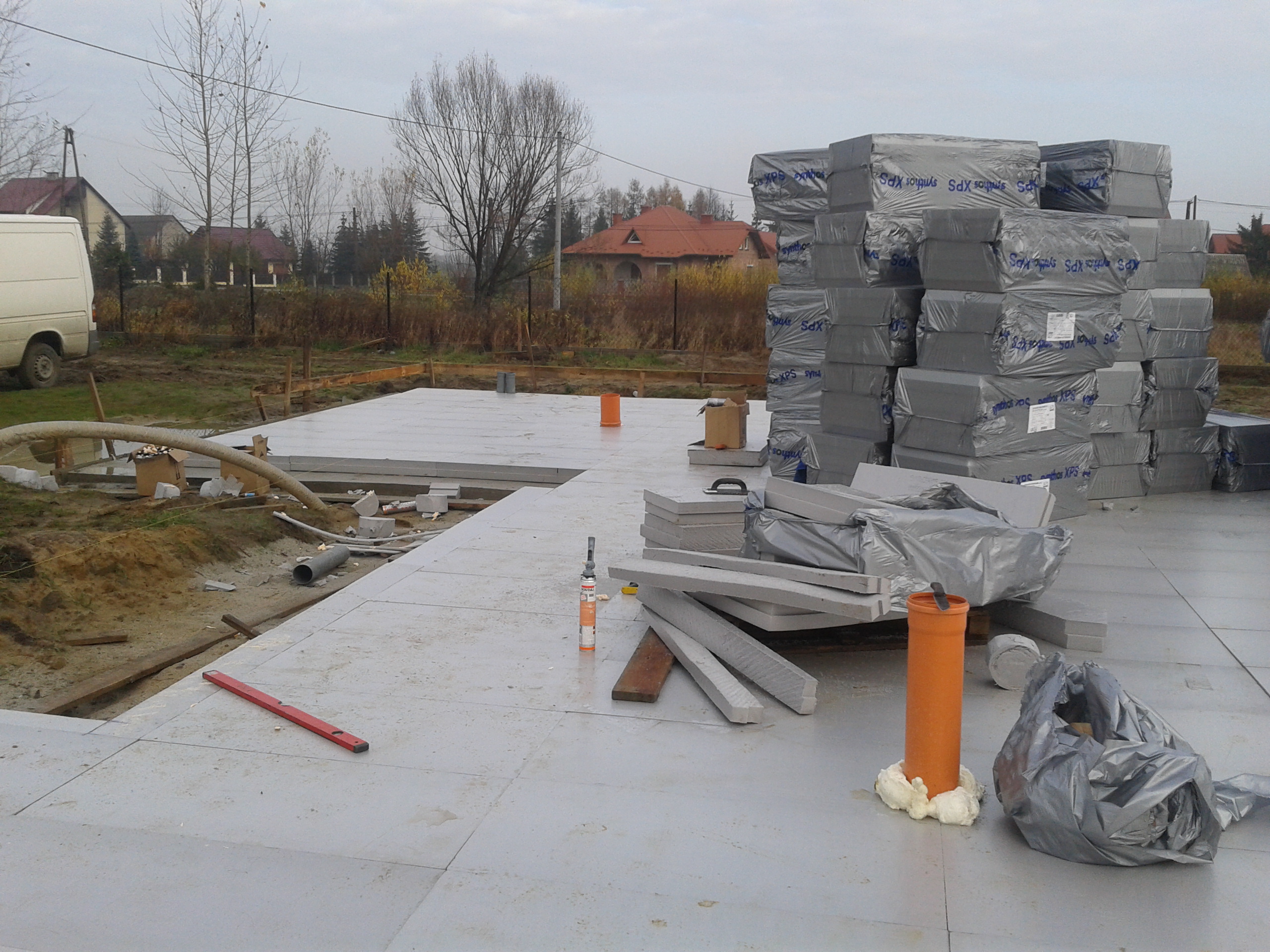

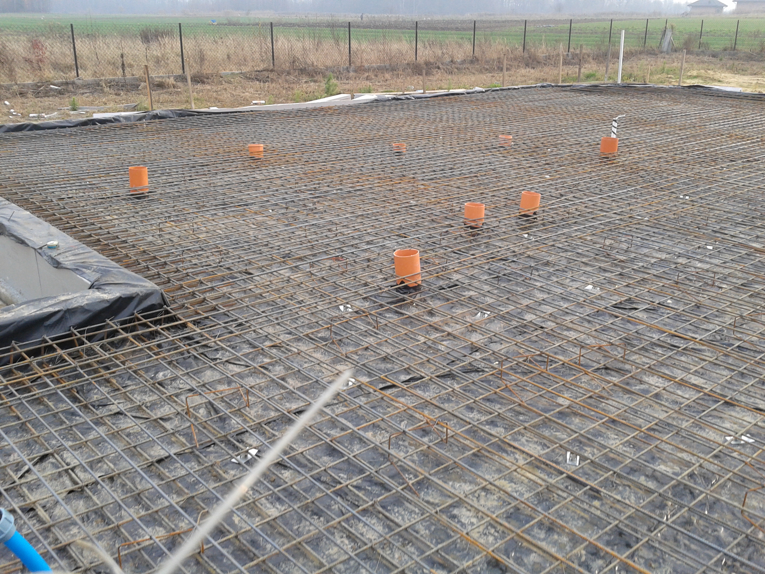

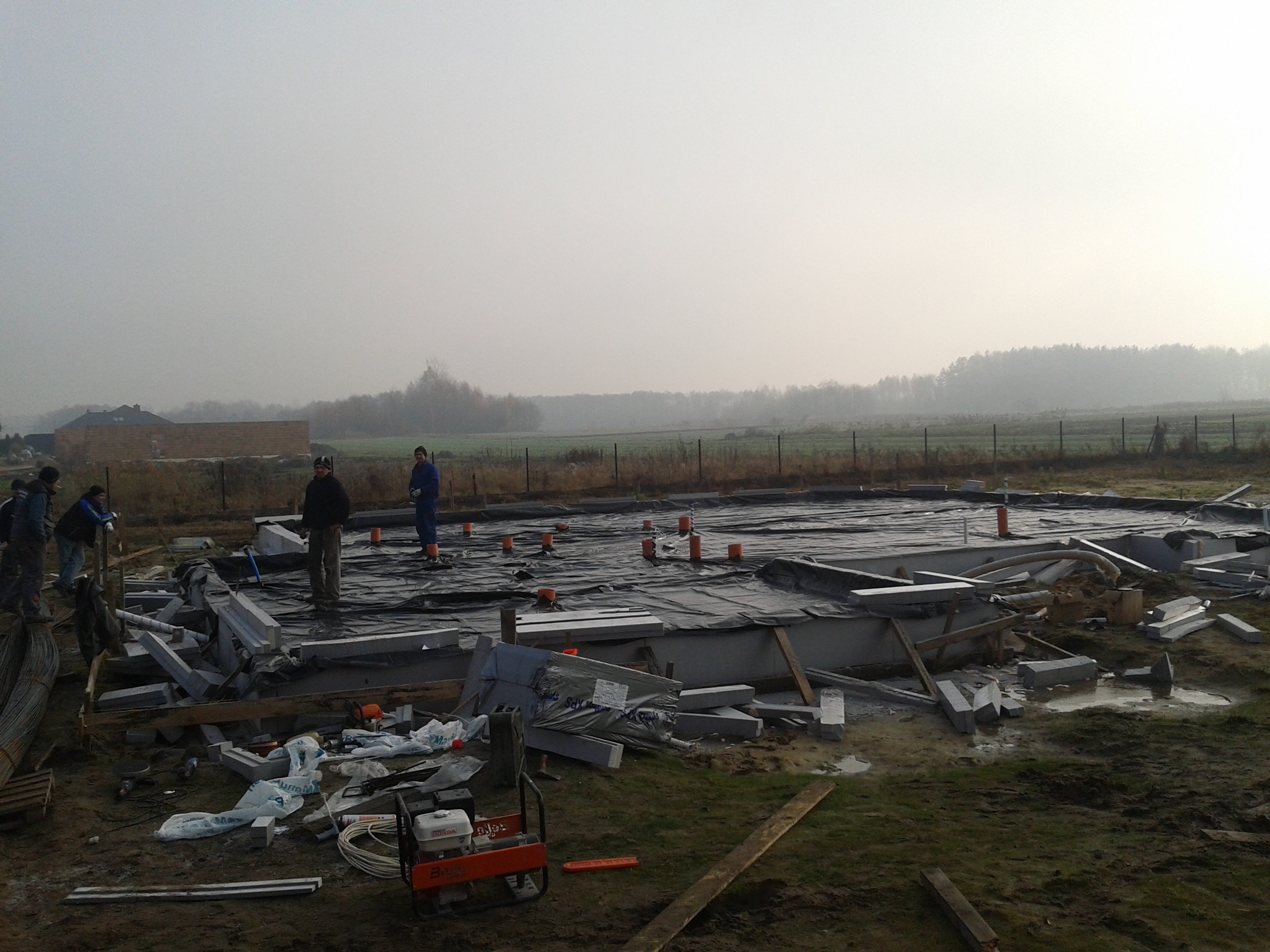

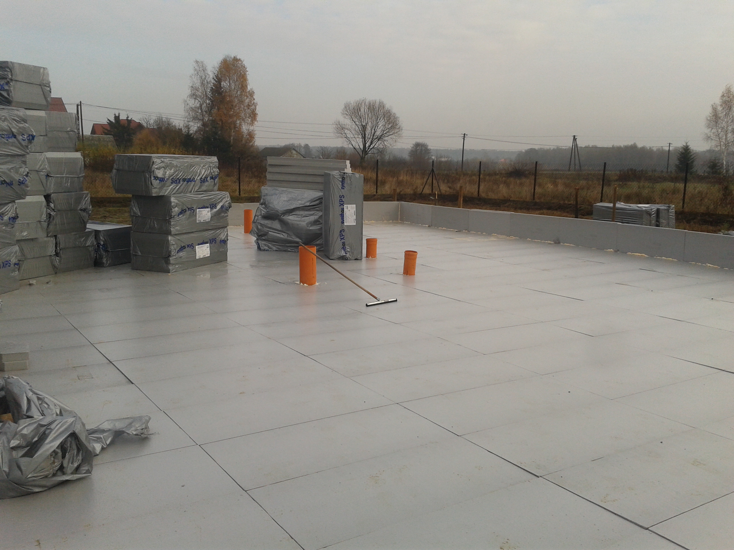

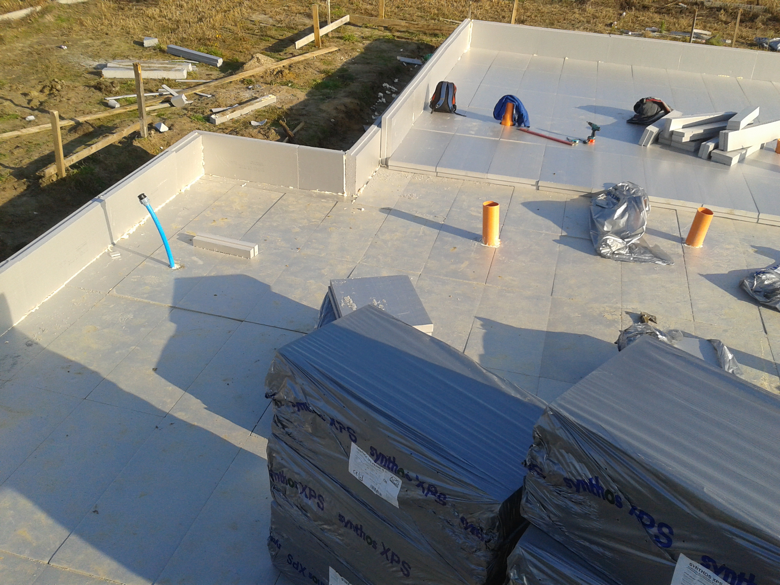

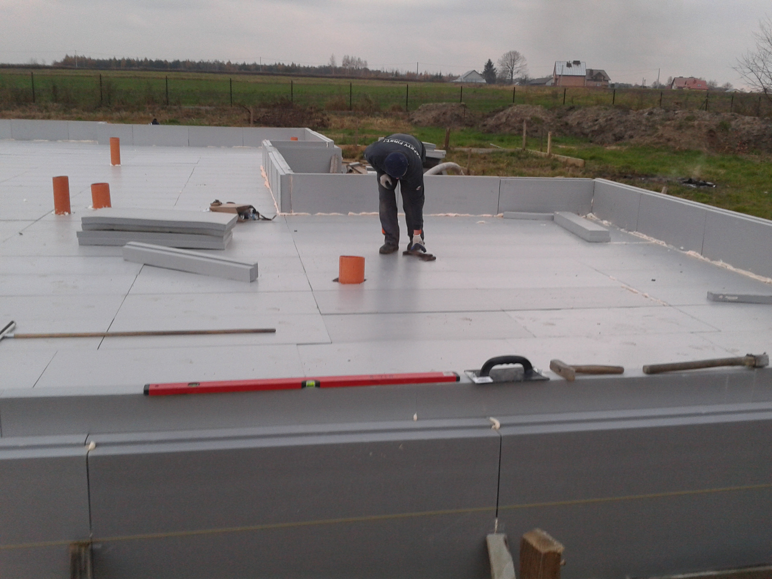

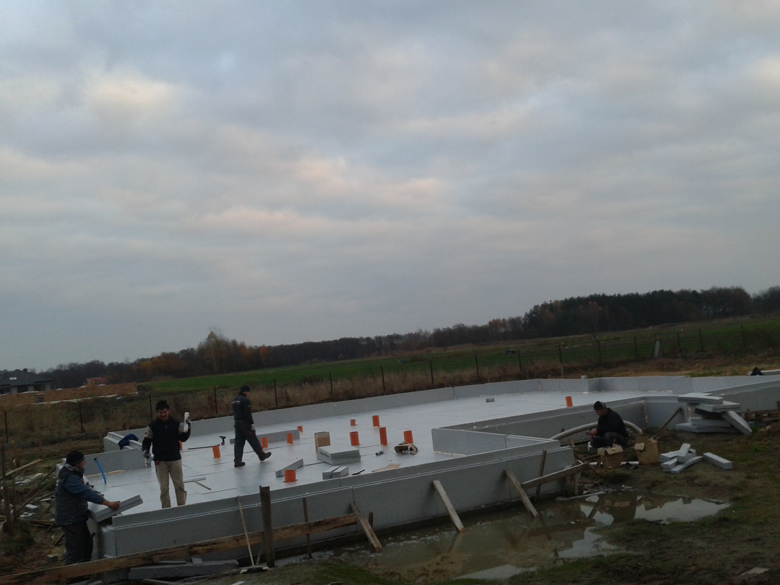

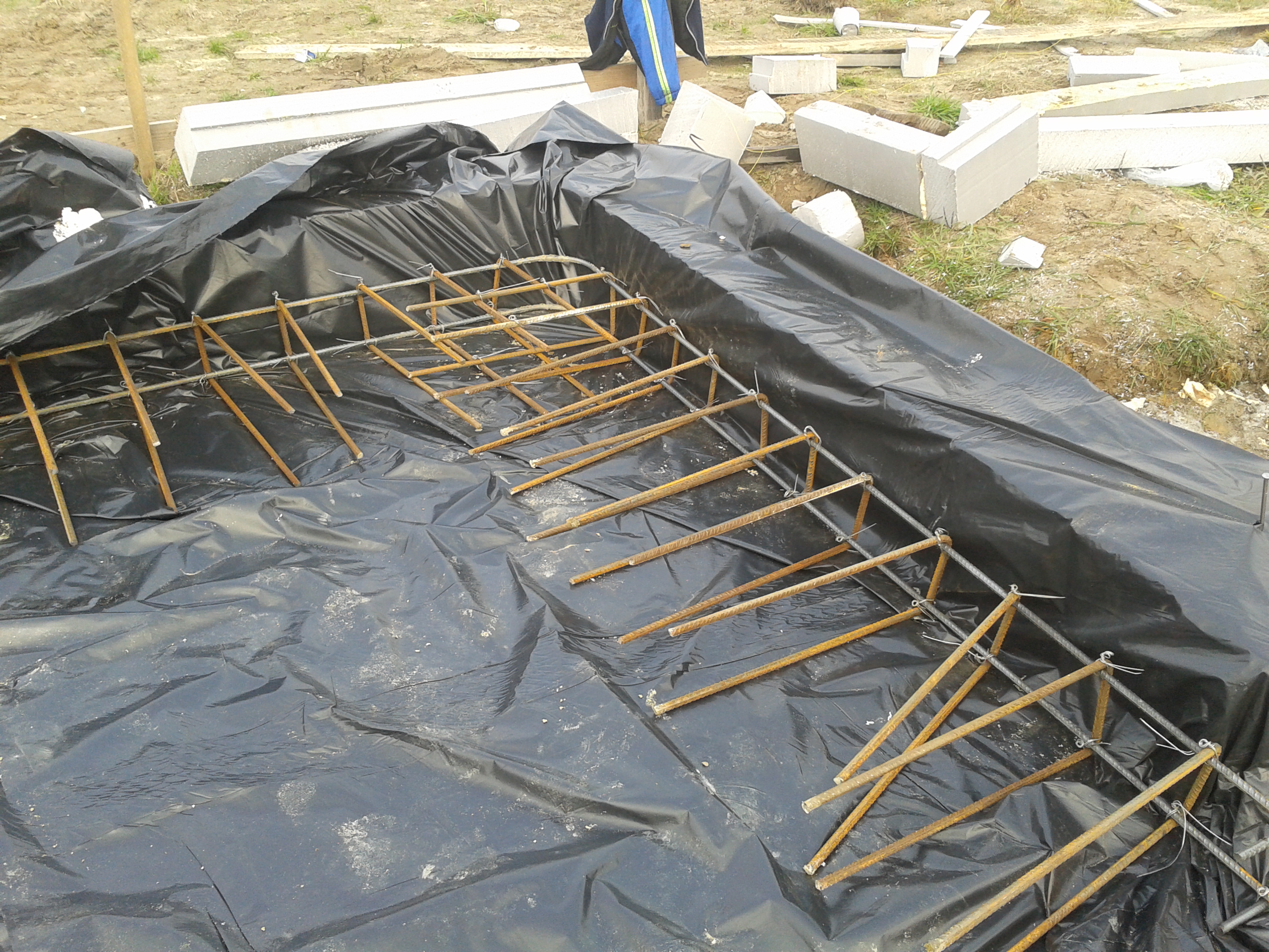

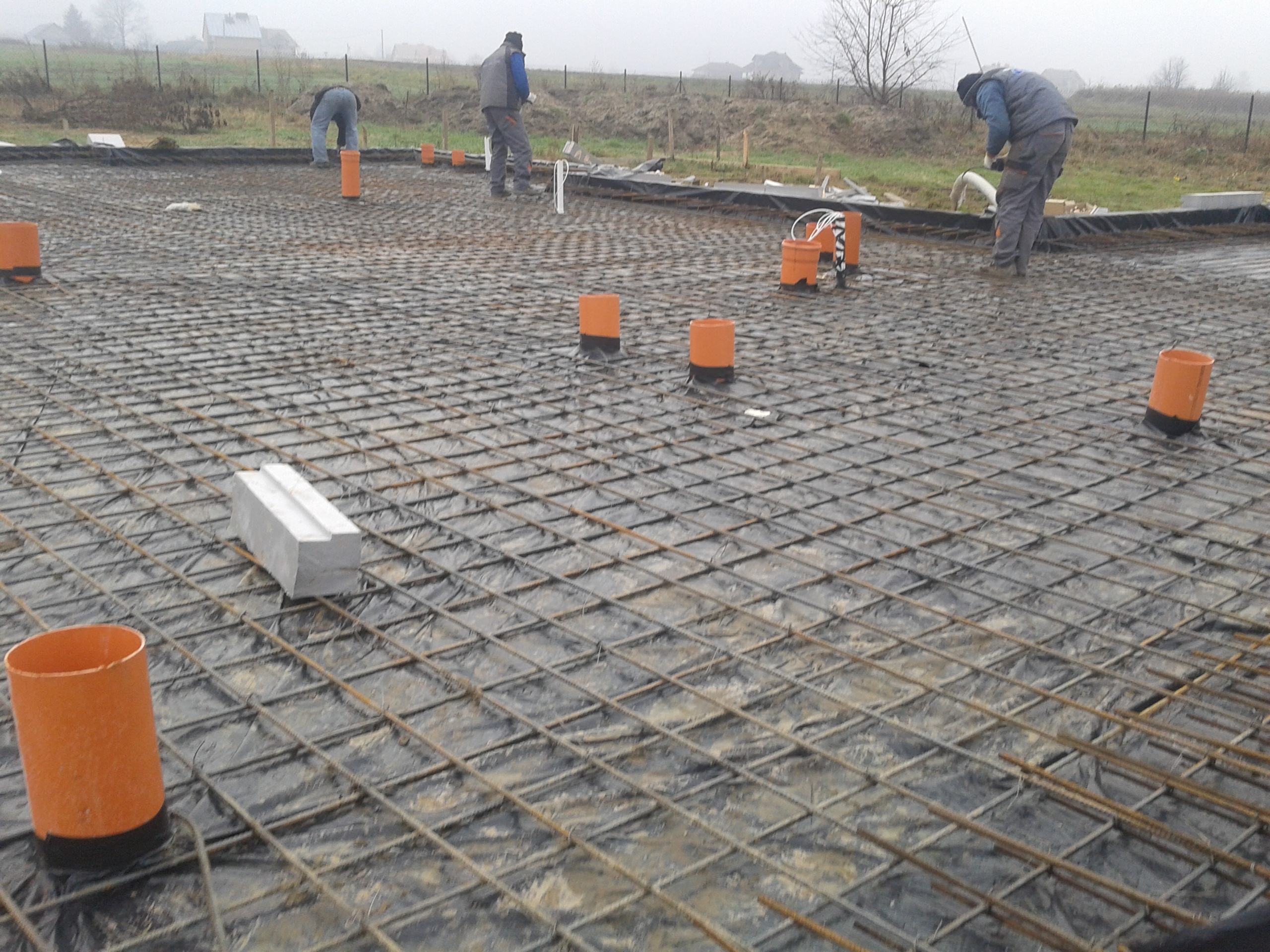

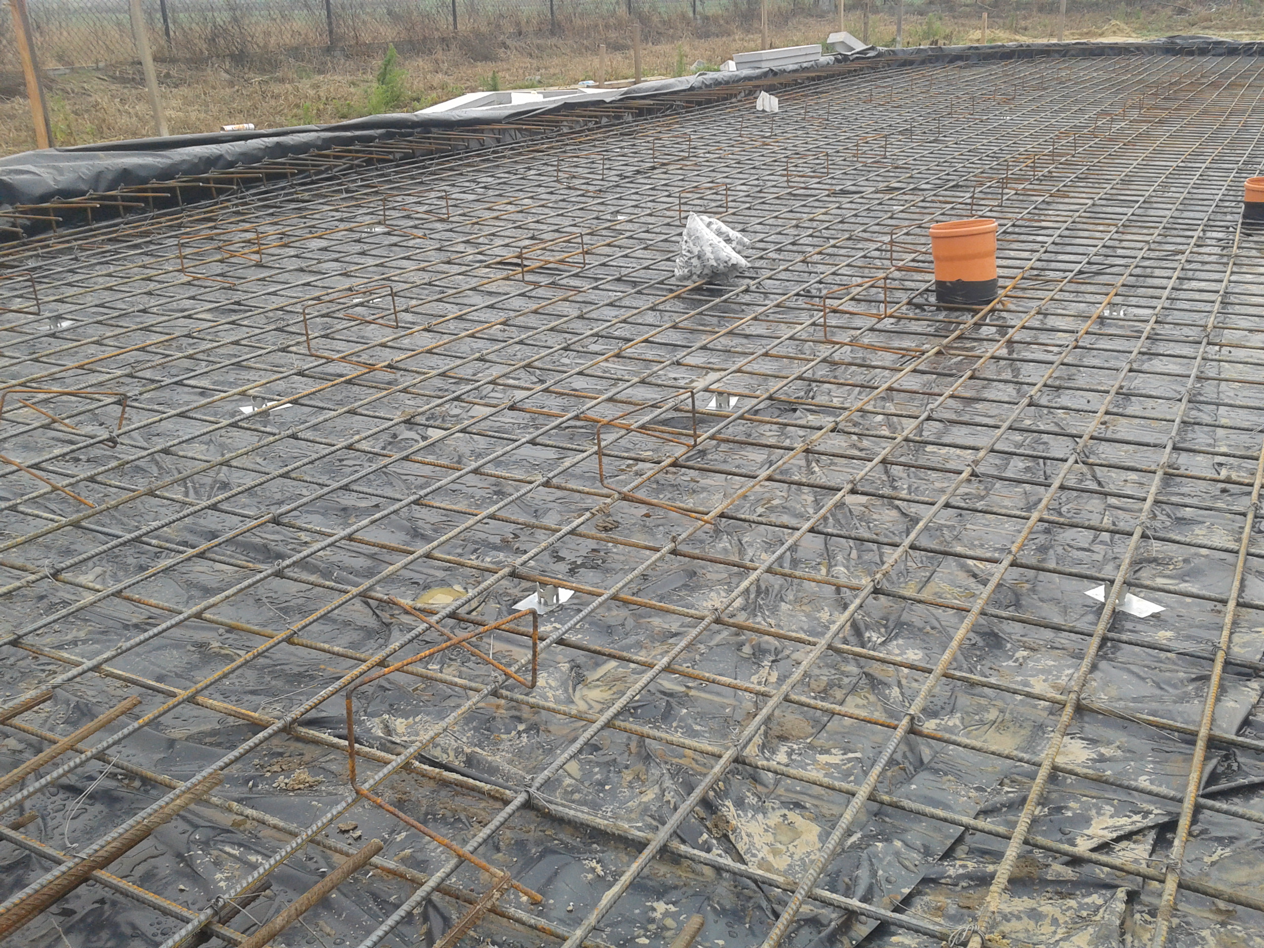

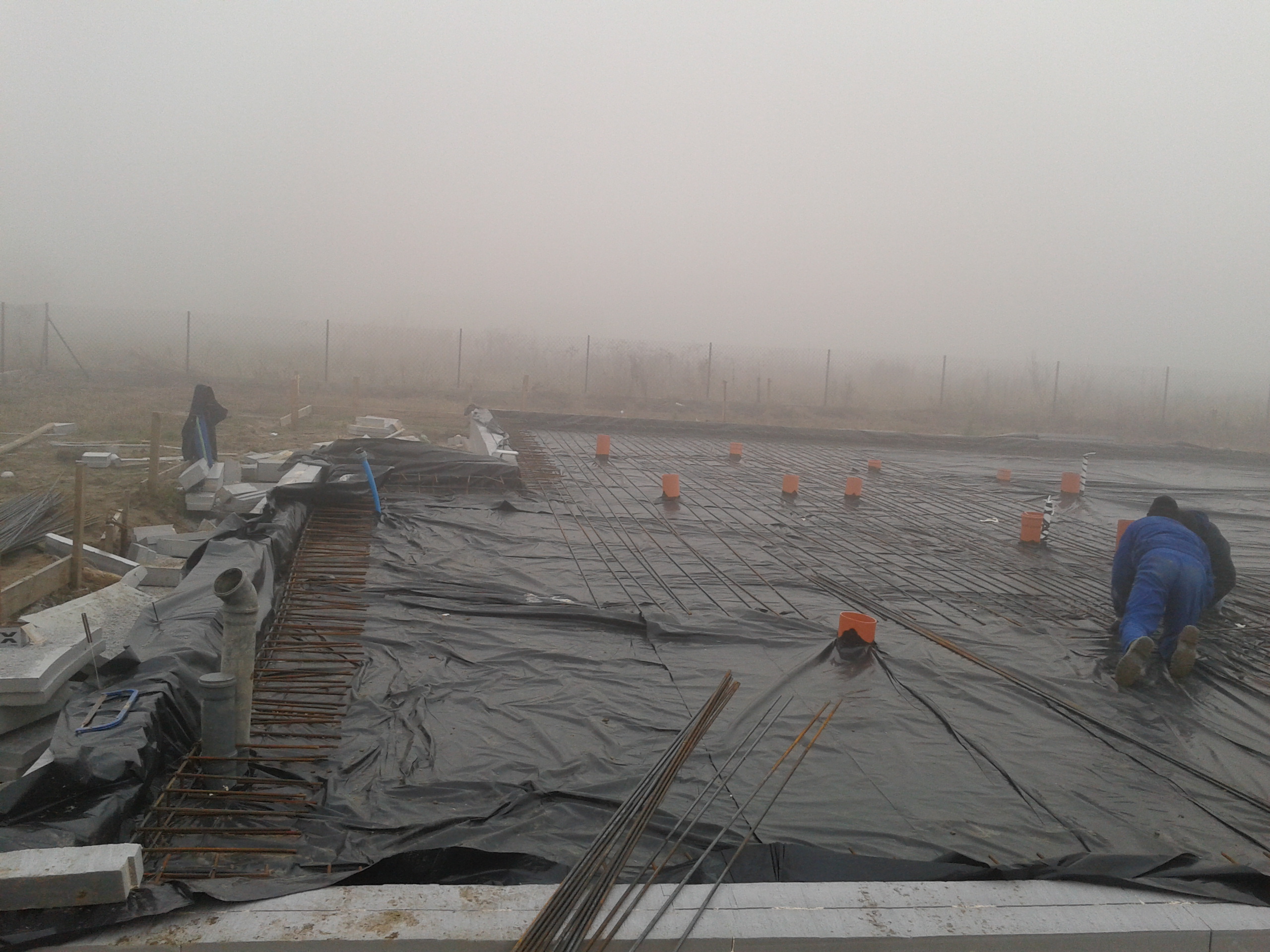

DRW 19.11.2012 19:42 Autor Zgłoś naruszenie Udostępnij Napisano 19 Listopada 2012 Niestety na aparacie z którego dzisiaj zgrywałem zdjęcia nie mam zdjęć z wylewania chudziaka i rozprowadzania kanalizacji. Kanalizację praktycznie wszystkie wyjścia wyprowadziłem sobie fi 110 i później zakładałem na samym końcu ewentualną redukcję. Wole mieć spokojną głowę że nic się nie zatka. Główna rura kanalizacyjna to fi 160. ( W miarę możliwości uzupełnię zdjęcia).Przy zalewaniu chudziaka pozakładałem jeszcze rurę fi 160 lub fi 200 aby mieć możliwość regulacji przy montażu. Chudziak z betonu B12,5 wylany został na zagęszczony piach i za wibrowany łatą wibracyjną. I w takim stanie całość czekała aż do poprzedniego poniedziałku gdzie wygospodarowałem trochę czasu i mogliśmy się zająć dalszą częścią prac. http://obrazki.elektroda.pl/3044643100_1353354077_thumb.jpg http://obrazki.elektroda.pl/6493521800_1353354079_thumb.jpg http://obrazki.elektroda.pl/7789156400_1353354082_thumb.jpg http://obrazki.elektroda.pl/3727478000_1353354086_thumb.jpg http://obrazki.elektroda.pl/4015037300_1353354089_thumb.jpg http://obrazki.elektroda.pl/9440017900_1353354093_thumb.jpg http://obrazki.elektroda.pl/7414030800_1353354096_thumb.jpg http://obrazki.elektroda.pl/4541637700_1353354099_thumb.jpg http://obrazki.elektroda.pl/8388495200_1353354102_thumb.jpg http://obrazki.elektroda.pl/5209155600_1353354106_thumb.jpg Cytuj Odnośnik do komentarza https://forum.murator.pl/topic/173789-energooszcz%C4%99dna-dom-wg-projektu-seweryna-dziennik-budowy/#findComment-5596309 Udostępnij na innych stronach Więcej opcji udostępniania

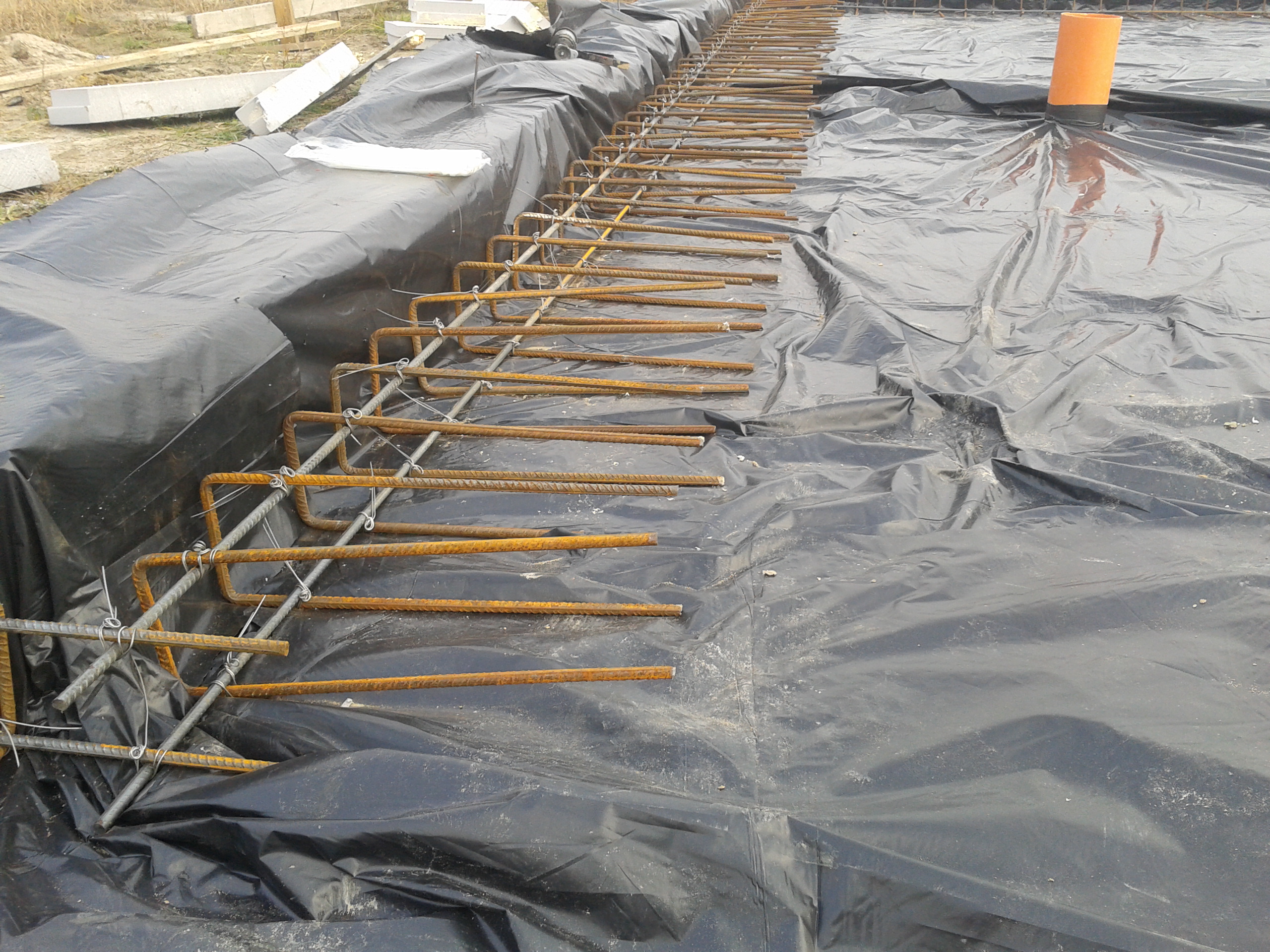

DRW 19.11.2012 19:56 Autor Zgłoś naruszenie Udostępnij Napisano 19 Listopada 2012 http://obrazki.elektroda.pl/1964458900_1353354872_thumb.jpg http://obrazki.elektroda.pl/4027520400_1353354875_thumb.jpg http://obrazki.elektroda.pl/3079122800_1353354877_thumb.jpg http://obrazki.elektroda.pl/5195172700_1353354880_thumb.jpg http://obrazki.elektroda.pl/5057773300_1353354883_thumb.jpg http://obrazki.elektroda.pl/3556663100_1353354886_thumb.jpg http://obrazki.elektroda.pl/1894761800_1353354890_thumb.jpg http://obrazki.elektroda.pl/7313393500_1353354894_thumb.jpg http://obrazki.elektroda.pl/9640359100_1353354898_thumb.jpg http://obrazki.elektroda.pl/5966687800_1353354902_thumb.jpg Cytuj Odnośnik do komentarza https://forum.murator.pl/topic/173789-energooszcz%C4%99dna-dom-wg-projektu-seweryna-dziennik-budowy/#findComment-5596346 Udostępnij na innych stronach Więcej opcji udostępniania

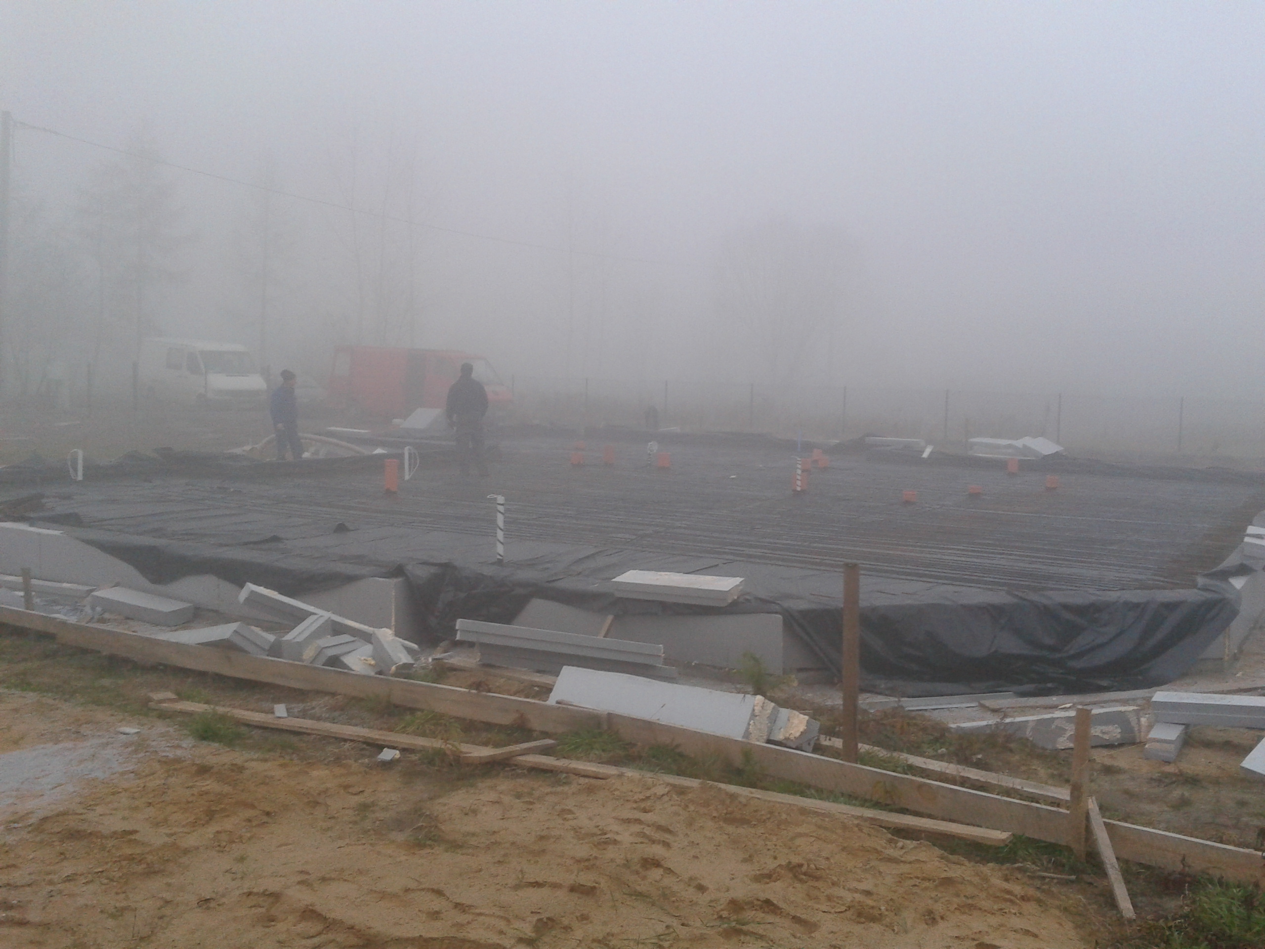

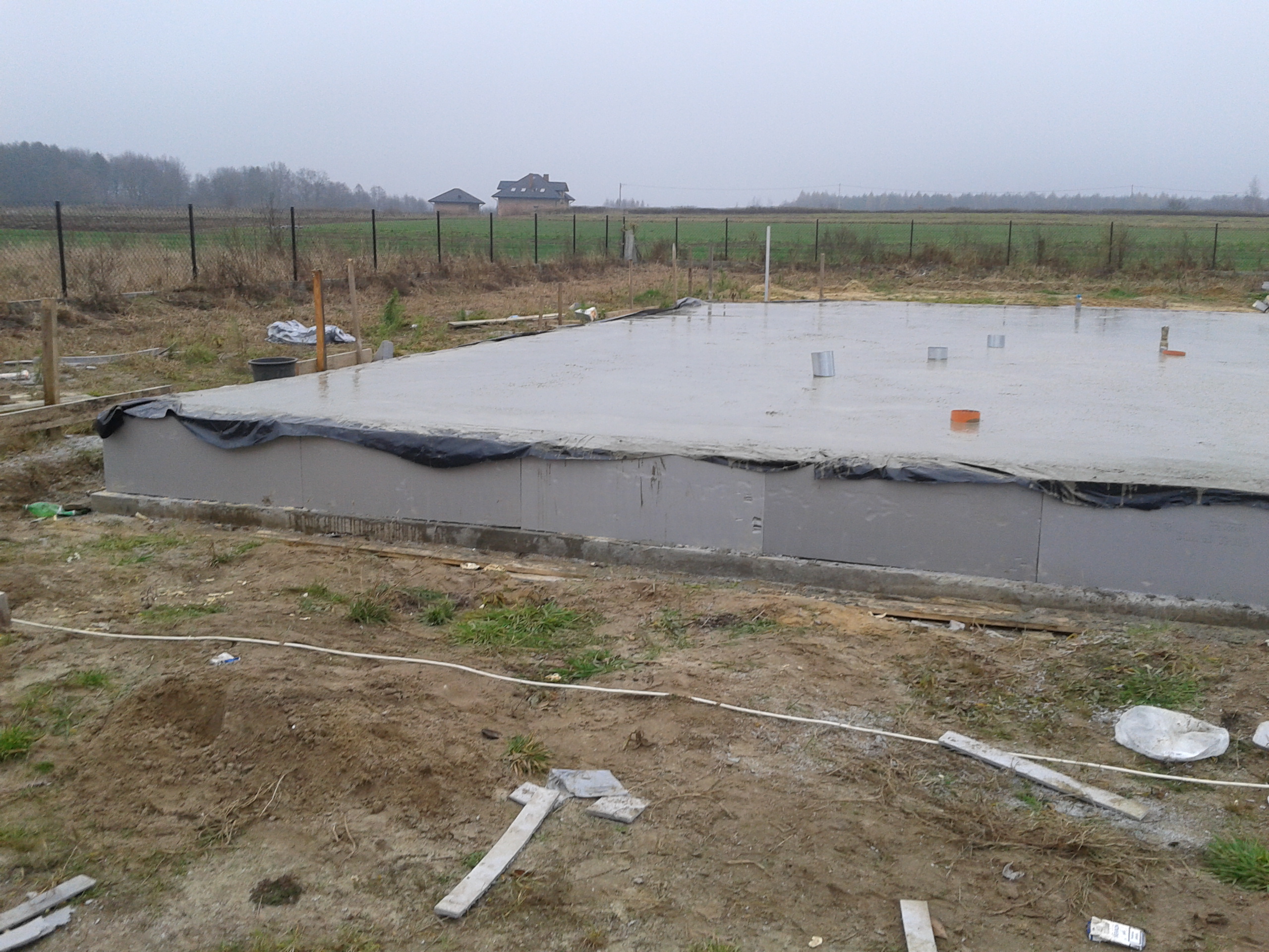

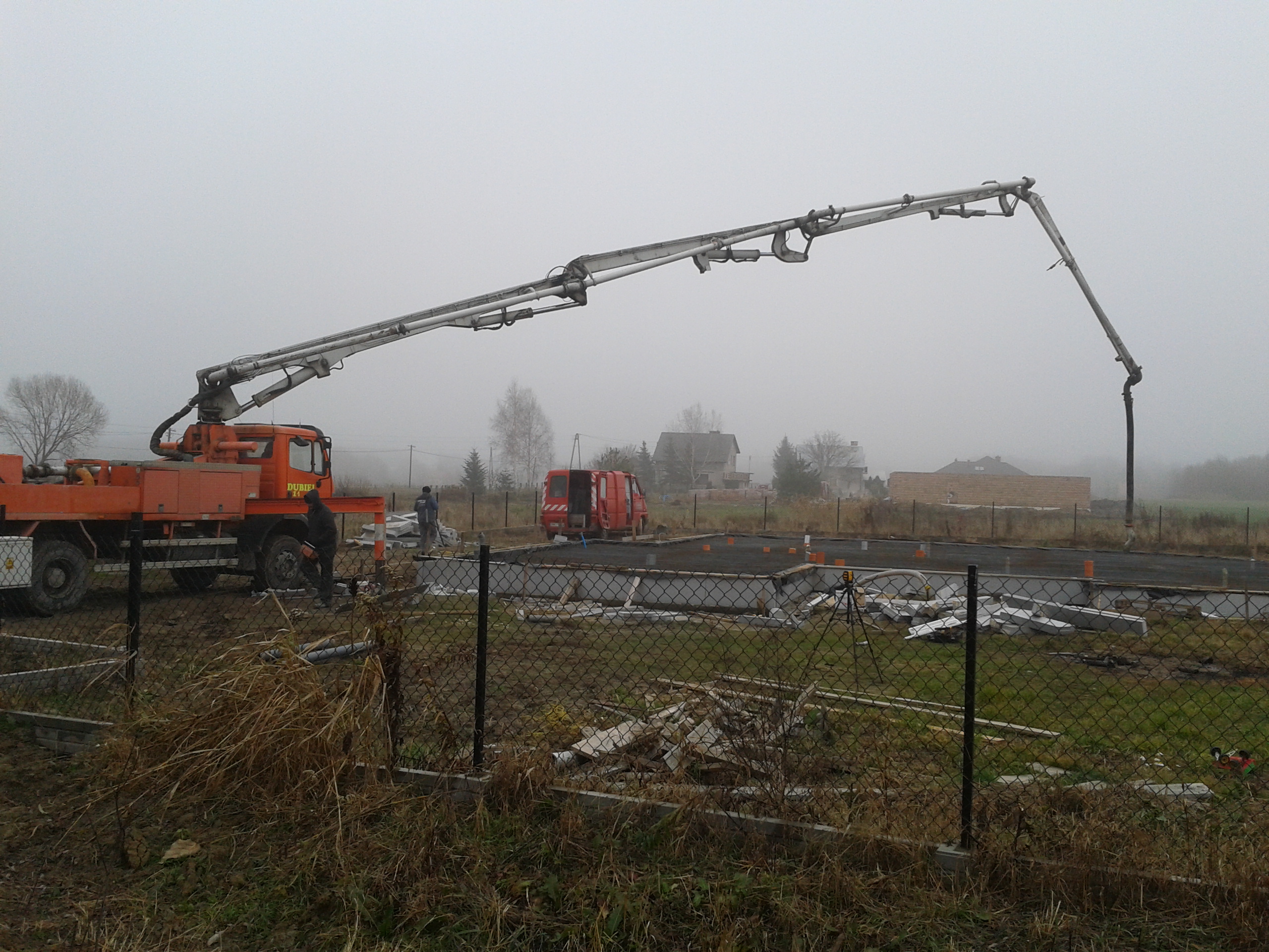

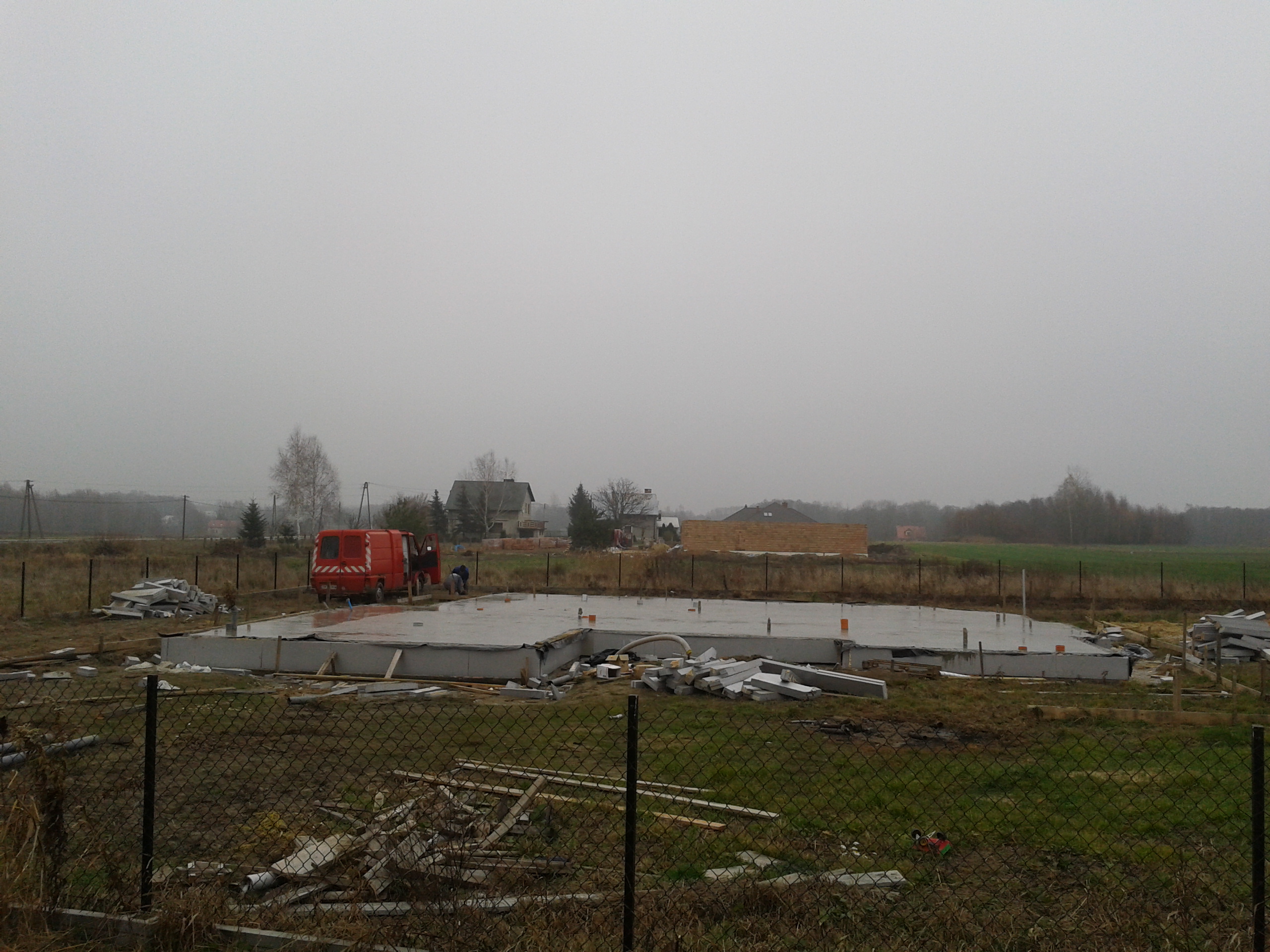

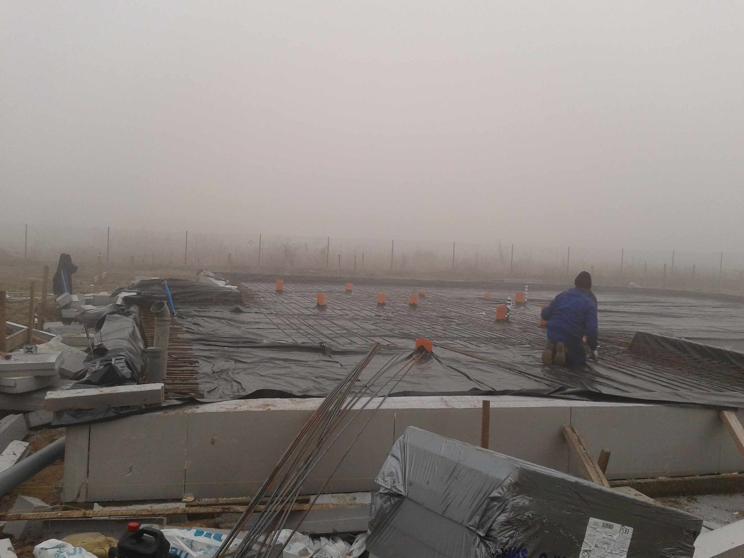

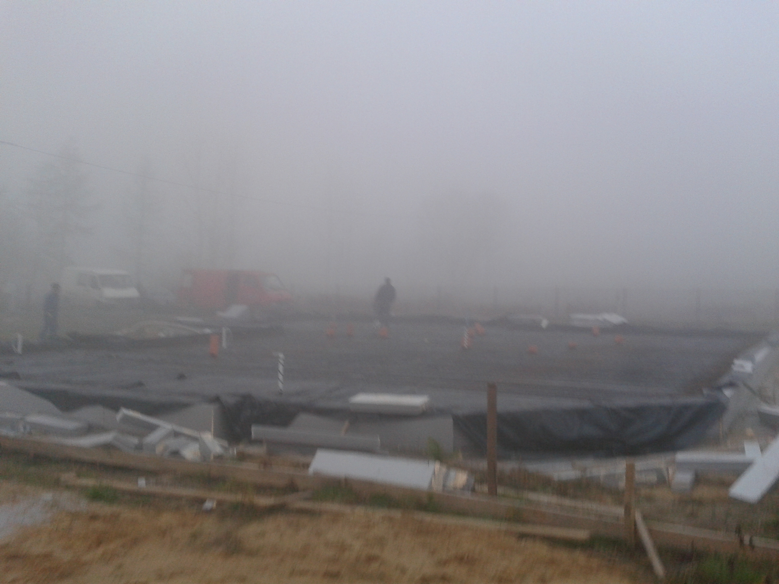

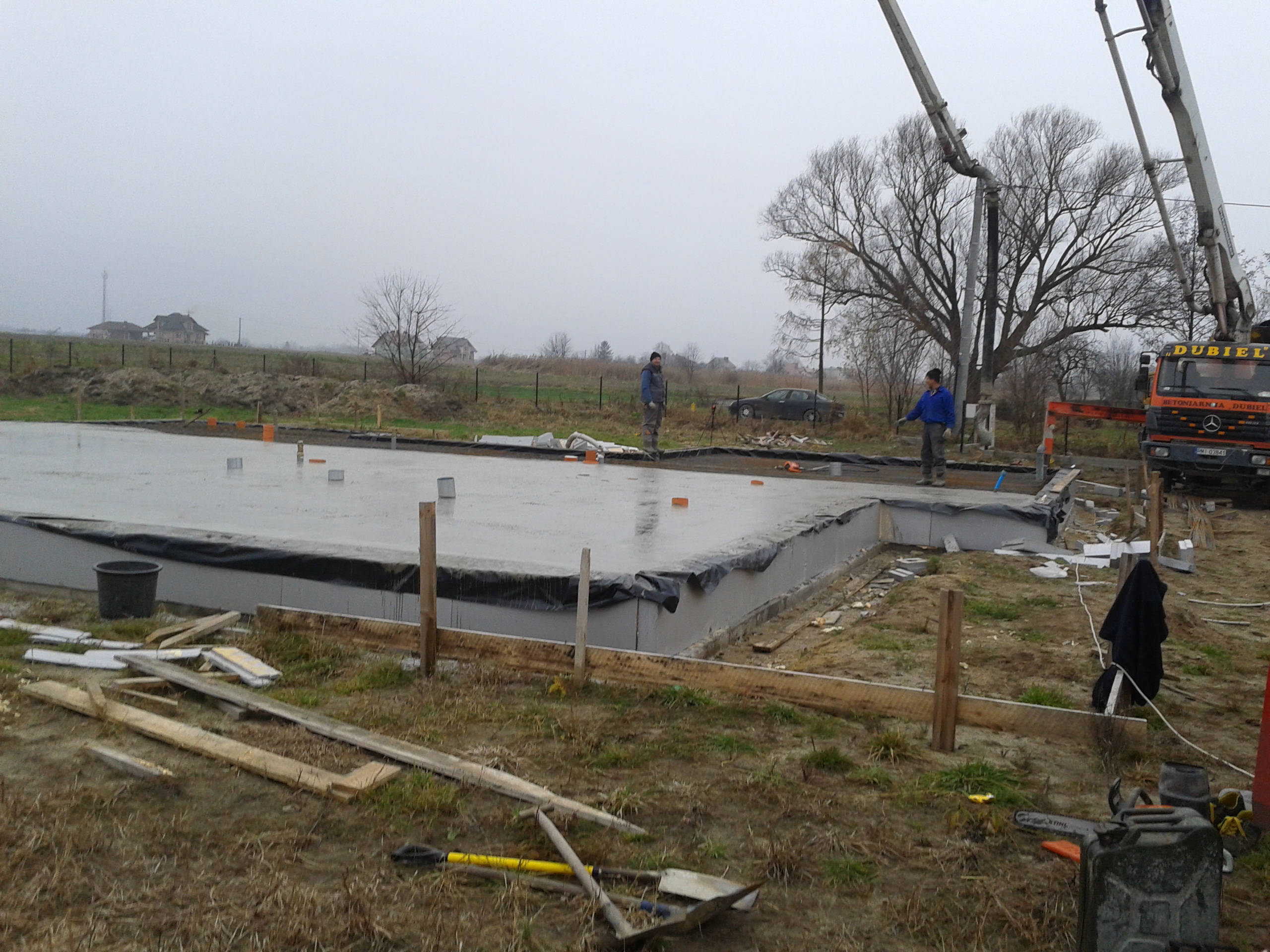

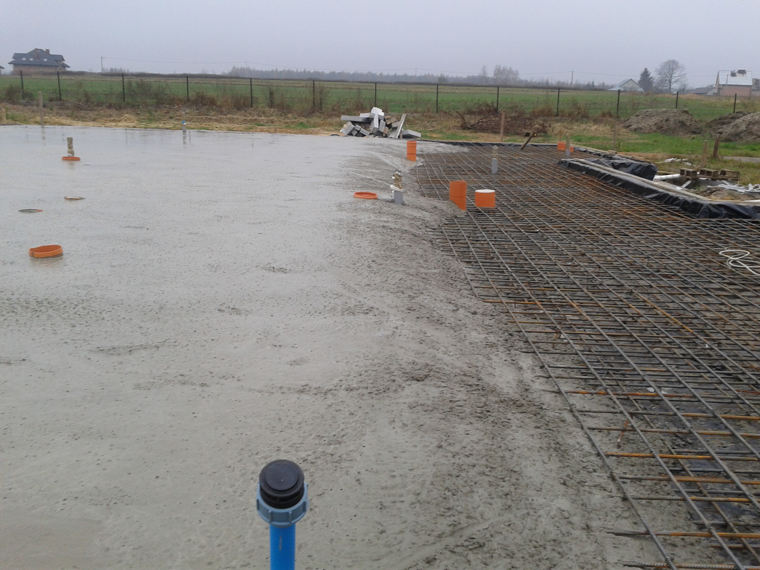

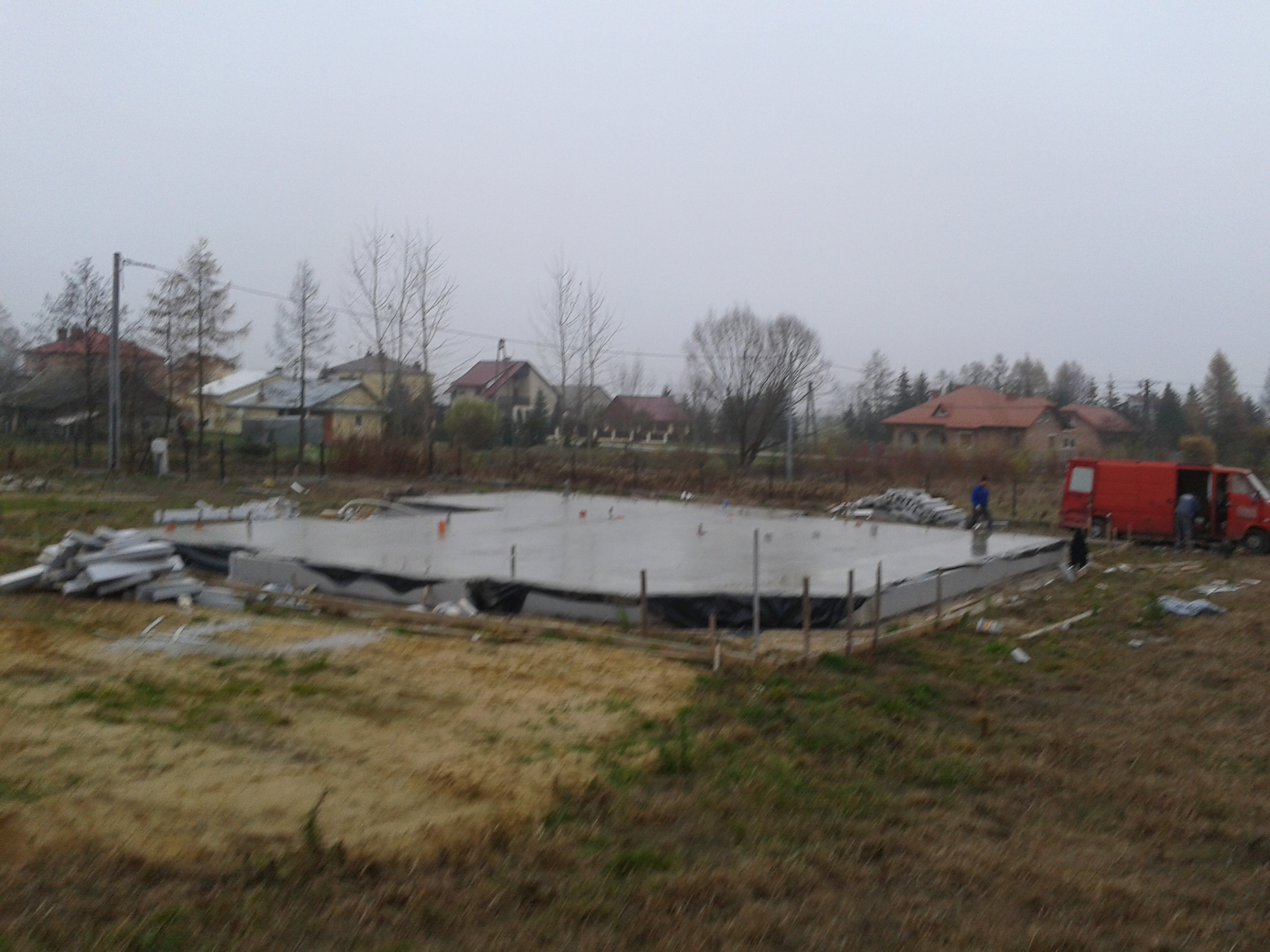

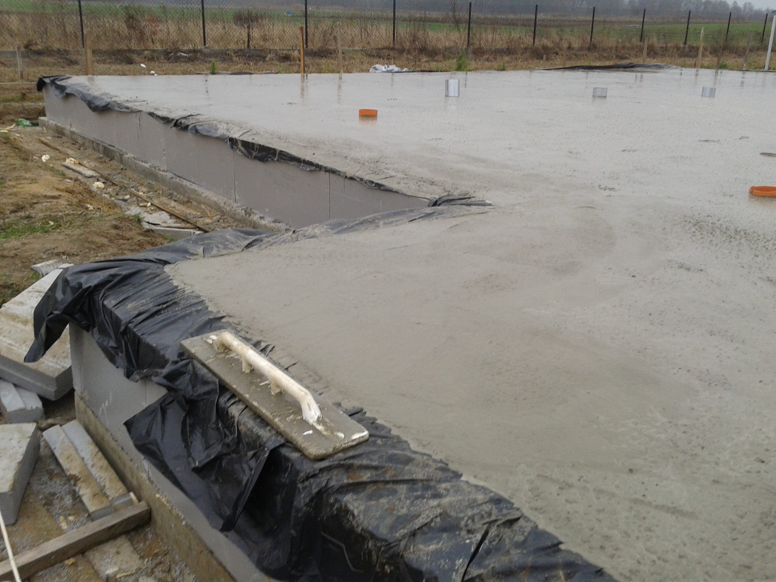

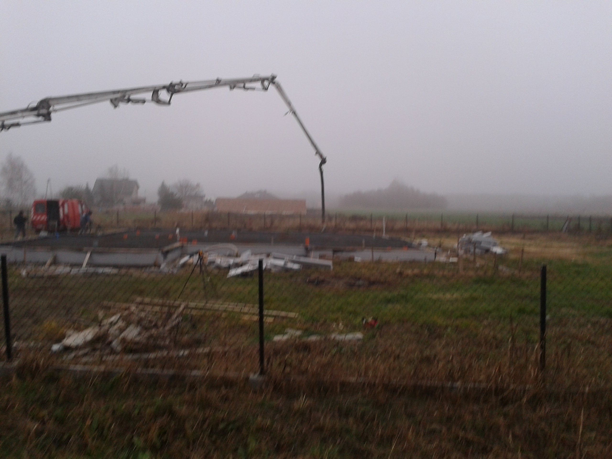

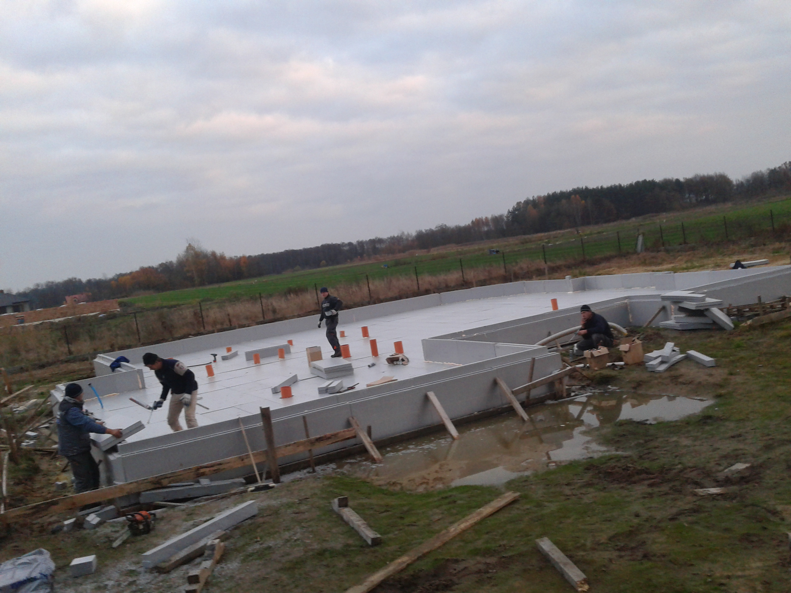

DRW 20.11.2012 14:03 Autor Zgłoś naruszenie Udostępnij Napisano 20 Listopada 2012 Dzisiaj udało się zalać całą płytę. Zeszło razem z przerwą śniadaniową ok 4 h. Beton B30 lub jak kto woli C25/30Pozostało jeszcze przed zimą zrobić opaskę przeciw wysadzinową i obsypać całą płytę ziemią. Opaskę będę robił z pozostałego XPS mam nadzieje że wystarczy. Szerokość opaski będzie 60 cm i grubość 12 cm http://obrazki.elektroda.pl/5182704500_1353419248_thumb.jpg http://obrazki.elektroda.pl/7711601600_1353419251_thumb.jpg http://obrazki.elektroda.pl/8910167700_1353419253_thumb.jpg http://obrazki.elektroda.pl/6660289200_1353419255_thumb.jpg http://obrazki.elektroda.pl/5699609600_1353419257_thumb.jpg http://obrazki.elektroda.pl/8841161400_1353419260_thumb.jpg http://obrazki.elektroda.pl/5503417600_1353419263_thumb.jpg http://obrazki.elektroda.pl/3260107700_1353419265_thumb.jpg Cytuj Odnośnik do komentarza https://forum.murator.pl/topic/173789-energooszcz%C4%99dna-dom-wg-projektu-seweryna-dziennik-budowy/#findComment-5597691 Udostępnij na innych stronach Więcej opcji udostępniania
DRW 28.11.2012 15:14 Autor Zgłoś naruszenie Udostępnij Napisano 28 Listopada 2012 Podsumowanie stanu "0" : Projekt płyty + badania geologiczne - 1300 zł Wymiana gruntu i prace ziemne - 6200 zł Kanalizacja (rury + montaż wraz z wpięciem do sieci) - 5200 zł Chudziak B12,5 - 5850 złBeton B30 - 12875 zł + pompowanie 730 złStal - 4200 kg - 9800 zł XPS Synthos 12 cm - 72 m3 - 24500 złFolia - 350 złKlej do styropianu - 72 szt - 1760 zł Rury odkurzacza centralnego - 250 złSUMA 68815 zł Powierzchnia zabudowy to ok 265 m2. Całość prac wykonana była własnymi siłami. Narazie nie moge znaleźć czasu aby dokończyć opaskę i obsypać całą płytę. Mam nadzieje że uda mi się to zrobić w przyszłym tygodniu. Zastanawiam się jeszcze nad "zimowaniem" płyty. Trzeba ją przykrywać ?? Cytuj Odnośnik do komentarza https://forum.murator.pl/topic/173789-energooszcz%C4%99dna-dom-wg-projektu-seweryna-dziennik-budowy/#findComment-5612571 Udostępnij na innych stronach Więcej opcji udostępniania
