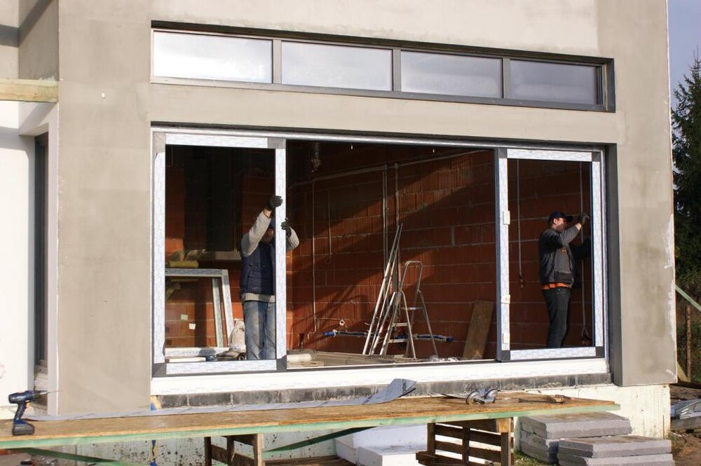

klinik 22.11.2012 09:44 Autor Zgłoś naruszenie Udostępnij Napisano 22 Listopada 2012 Ja również wybieram podział na 2 (tak abyś nie miał za łatwo przy wyborze) i co do wyglądu tego okna względem elewacji to może nie mam artystycznej wizji ale na 2 bardziej mi się podoba! oj widziałem tego HS ,kto to będzie dźwigał? zawsze jak przyjeżdżają jakieś duże gabaryty to montażyści (tak poprawnie powinno być monterzy ale mi ni jak nie pasuje:) ) się śmieją że dobrze że to klient sam odbiera i montuje:) Jakie wymiary ma ten HS ze zdjęcia? Ja sobie nie mogę wyobrazić nie tyle podziału na dwa co przesuwania skrzydła o szerokości 2,5m. Nie miałem jeszcze okazji HS o podobnych gabarytach widzieć. Cytuj Odnośnik do komentarza https://forum.murator.pl/topic/173846-okno-typu-hs-problem-z-wyborem-podzia%C5%82u-na-2-lub-3-cz%C4%99%C5%9Bci/#findComment-5600958 Udostępnij na innych stronach Więcej opcji udostępniania
ClNEK 22.11.2012 10:32 Zgłoś naruszenie Udostępnij Napisano 22 Listopada 2012 Jak już się rozpędzi to będzie samo jechać Przesuwać będzie się bez problemu tylko taka szyba + rama w zależności od wersji może mieć ok 300 kg wagi więc jakie by to rolki nie były to przy ruszaniu tego z miejsca trzeba trochę siły włożyć. Mimo wszystko kobiety i starsze dzieci dadzą rade Cytuj Odnośnik do komentarza https://forum.murator.pl/topic/173846-okno-typu-hs-problem-z-wyborem-podzia%C5%82u-na-2-lub-3-cz%C4%99%C5%9Bci/#findComment-5601089 Udostępnij na innych stronach Więcej opcji udostępniania
witek86 22.11.2012 11:45 Zgłoś naruszenie Udostępnij Napisano 22 Listopada 2012 Bartek to Twoja realizacja ? mnie pytasz;)? Cytuj Odnośnik do komentarza https://forum.murator.pl/topic/173846-okno-typu-hs-problem-z-wyborem-podzia%C5%82u-na-2-lub-3-cz%C4%99%C5%9Bci/#findComment-5601246 Udostępnij na innych stronach Więcej opcji udostępniania
witek86 22.11.2012 11:47 Zgłoś naruszenie Udostępnij Napisano 22 Listopada 2012 Jakie wymiary ma ten HS ze zdjęcia? Ja sobie nie mogę wyobrazić nie tyle podziału na dwa co przesuwania skrzydła o szerokości 2,5m. Nie miałem jeszcze okazji HS o podobnych gabarytach widzieć. tam ma akurat 4m i tak jak mówi CINEK jak już ruszy to jedzie:) ale nie ma co się bać na pewno łatwiej i lżej chodzi jak suwanka o szerokości 3m:) Cytuj Odnośnik do komentarza https://forum.murator.pl/topic/173846-okno-typu-hs-problem-z-wyborem-podzia%C5%82u-na-2-lub-3-cz%C4%99%C5%9Bci/#findComment-5601249 Udostępnij na innych stronach Więcej opcji udostępniania

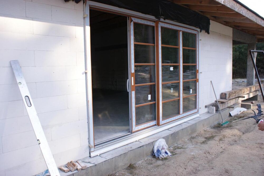

ClNEK 22.11.2012 16:13 Zgłoś naruszenie Udostępnij Napisano 22 Listopada 2012 dobrze że mamy sporego HS'a w salonie i klient może sobie zobaczyć różnice wprawdzie HSa w salonie nie mam ale udaje mi się takie sprzedać wprawdzie dopiero się wykańczają, kolor dość rzadko zamawiany, jasny dąb Cytuj Odnośnik do komentarza https://forum.murator.pl/topic/173846-okno-typu-hs-problem-z-wyborem-podzia%C5%82u-na-2-lub-3-cz%C4%99%C5%9Bci/#findComment-5601698 Udostępnij na innych stronach Więcej opcji udostępniania
jareko 22.11.2012 16:45 Zgłoś naruszenie Udostępnij Napisano 22 Listopada 2012 niestety, za późno wziąłem się za robienie zdjęć - poza tym - zdjęcie z montażu nie oddaje tego co widok w wykończonej chałupie W tym roku zamontowaliśmy coś około 15 HS-ów, z roku na rok, coraz więcej. Dlaczego? Hmmm.... sądzę, że do coraz większej rzeszy Inwestorów dociera to, że okna to wydatek na lata i tak należy rozpatrywać tą inwestycję, zacisnąć pasa i mieć coś użytkowo najlepszego z najlepszych Cytuj Odnośnik do komentarza https://forum.murator.pl/topic/173846-okno-typu-hs-problem-z-wyborem-podzia%C5%82u-na-2-lub-3-cz%C4%99%C5%9Bci/#findComment-5601737 Udostępnij na innych stronach Więcej opcji udostępniania
klinik 22.11.2012 17:32 Autor Zgłoś naruszenie Udostępnij Napisano 22 Listopada 2012 Dzięki za zdjęcia. Jakie mamy ograniczenia przy nowym HS. Skrzydło o szerokości 2,5m swoje będzie ważyło. Czy po latach eksploatacji nie będzie ta masa wpływała negatywnie na działanie całości? Cytuj Odnośnik do komentarza https://forum.murator.pl/topic/173846-okno-typu-hs-problem-z-wyborem-podzia%C5%82u-na-2-lub-3-cz%C4%99%C5%9Bci/#findComment-5601821 Udostępnij na innych stronach Więcej opcji udostępniania
Charlie 22.11.2012 18:06 Zgłoś naruszenie Udostępnij Napisano 22 Listopada 2012 wprawdzie HSa w salonie nie mam ale udaje mi się takie sprzedać wprawdzie dopiero się wykańczają, kolor dość rzadko zamawiany, jasny dąb [ATTACH=CONFIG]150181[/ATTACH][ATTACH=CONFIG]150182[/ATTACH] Ładny dom - nowoczesny, w moim guście. Cytuj Odnośnik do komentarza https://forum.murator.pl/topic/173846-okno-typu-hs-problem-z-wyborem-podzia%C5%82u-na-2-lub-3-cz%C4%99%C5%9Bci/#findComment-5601915 Udostępnij na innych stronach Więcej opcji udostępniania
