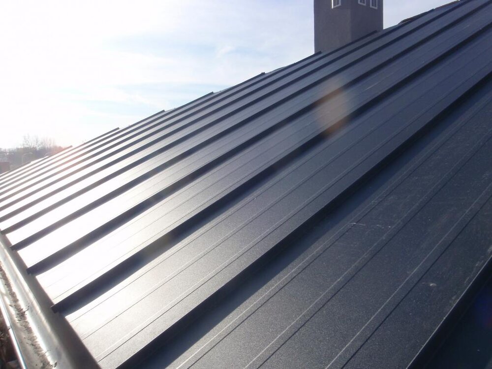

Yaa 27.11.2012 21:13 Autor Zgłoś naruszenie Udostępnij Napisano 27 Listopada 2012 (edytowane) prace murarskie zakonczone 15.11 dach poki co tylko gorny daszki na poziomie parteru bede juz po ociepleniu Edytowane 9 Lutego 2014 przez Yaa Cytuj Odnośnik do komentarza https://forum.murator.pl/topic/174031-yaa-i-m%C3%B3j-domek-dziennik/#findComment-5610877 Udostępnij na innych stronach Więcej opcji udostępniania
