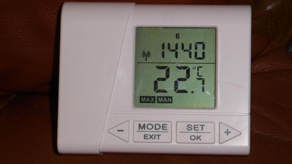

Kasieńka i Piotr 29.11.2012 19:23 Zgłoś naruszenie Udostępnij Napisano 29 Listopada 2012 Jestem, jestem. Może jeszcze nie ogrzewający dom ale salon w bloku z wielkiej płyty ogrzewam takim panelem. Panel o mocy 1000W o wymiarach 120X60cm ze szklanym frontem Mam propozycje na takie panele za 24 kpln, lub z innego źródła panele z fakturą a'la styropian za 15 kpln, te droższe właśnie testuję a te tańsze nie wiem co i nich wiadomo dlatego czekam tu na fm na opinie. Ten szklany będę miał jeszcze przez tydzień i na koniec testu opiszę wrażenia. Cytuj Odnośnik do komentarza https://forum.murator.pl/topic/174080-ogrzewaj%C4%85cy-dom-panelami-na-podczerwie%C5%84/page/2/#findComment-5615823 Udostępnij na innych stronach Więcej opcji udostępniania
