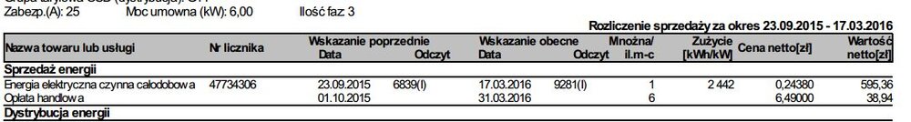

z78-pit 18.01.2015 19:22 Zgłoś naruszenie Udostępnij Napisano 18 Stycznia 2015 Myślę że czas na podsumowanie i wnioski po 3 miechach użytkowania mojego sposobu na grzanie domku konwektorkami: plusy: -jak ustawiłem każdy z grzejnikow osobno w październiku, tak do tej chwili nic nie musiałem zmieniać i bawić się z ustawieniami, każdy z konwektorów ma nastawioną temperaturę poniżej której się uruchamia i tyle w temacie. - zyski bytowe i zyski z okresowego przepalania w kominku (co drugi-trzeci dzień wieczorkiem) przeszły moje największe oczekiwania, wystarczy trochę poużywać piekarnika czy zaprosić znajomych i temperatura w całym domu rośnie. Różnicę nawet widzę gdy mam w salonie włączoną plazmę, nie wspominając o odkurzaczu. Po wieczornym paleniu w kominku (4-6godz palenia), grzejniki w salonie i jadalni zaczynają załączać się dopiero po upływie 24-48godz od momentu palenia (w zależności od temp. zew.) minusy: - nie potrzebnie przewymiarowałem moc grzejników, teraz wszędzie dałbym 500w - zlikwidowałbym grzejnik w kuchni bo się jeszcze ani razu nie włączył, myślę że spowodowane jest to przez wentylację a dokładnie dość dużym ustawieniem wyciągu - po prostu całe ciepłe powietrze wędruje do kuchni.Myślę że czas na podsumowanie i wnioski po 3 miechach użytkowania mojego sposobu na grzanie domku konwektorkami: plusy: -jak ustawiłem każdy z grzejnikow osobno w październiku, tak do tej chwili nic nie musiałem zmieniać i bawić się z ustawieniami, każdy z konwektorów ma nastawioną temperaturę poniżej której się uruchamia i tyle w temacie. - zyski bytowe i zyski z okresowego przepalania w kominku (co drugi-trzeci dzień wieczorkiem) przeszły moje największe oczekiwania, wystarczy trochę poużywać piekarnika czy zaprosić znajomych i temperatura w całym domu rośnie. Różnicę nawet widzę gdy mam w salonie włączoną plazmę, nie wspominając o odkurzaczu. Po wieczornym paleniu w kominku (4-6godz palenia), grzejniki w salonie i jadalni zaczynają załączać się dopiero po upływie 24-48godz od momentu palenia (w zależności od temp. zew.) minusy: - nie potrzebnie przewymiarowałem moc grzejników, teraz wszędzie dałbym 500w - zlikwidowałbym grzejnik w kuchni bo się jeszcze ani razu nie włączył, myślę że spowodowane jest to przez wentylację a dokładnie dość dużym ustawieniem wyciągu - po prostu całe ciepłe powietrze wędruje do kuchni. 1/ ZYSKI BYTOWE ZALEŻĄ OD ZAIZOLOWANIA DOMKU, A NIE OD KONWEKTOROWYCH KALORYFERÓW i ich działania !!! 2/ NO JAK PRZEPALASZ W KOMINKU - TO KALORYFERY NIEPOTRZEBNE !!! = stąd to zużycie pradu i kwota do zapłaty 517pln 3/ A "UFAJTANIE" SIĘ OD ROBOTY PRZY ROZPALANIU KOMINKA .....BEZCENNE!!! No i kominiarz co roku swoje weźmie - trzeba doliczyć... Cytuj Odnośnik do komentarza Udostępnij na innych stronach Więcej opcji udostępniania
