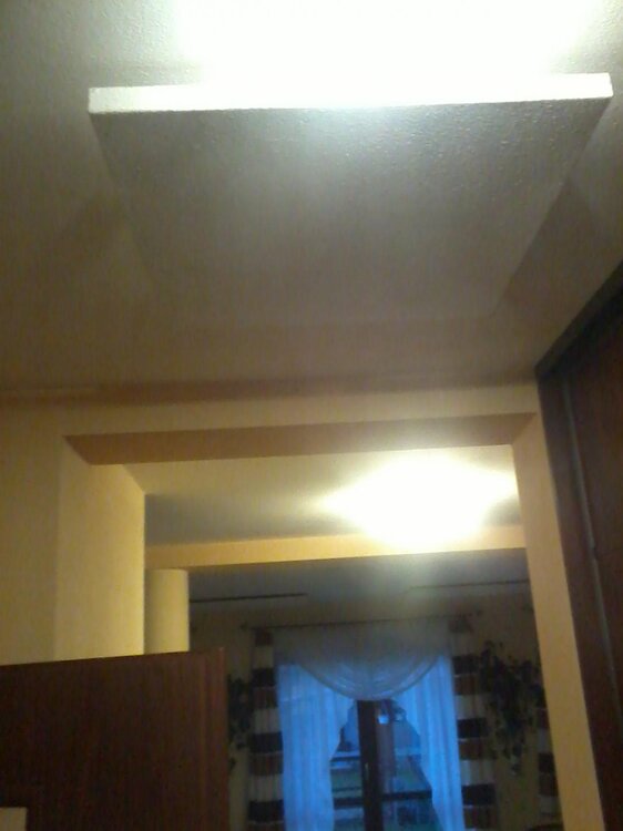

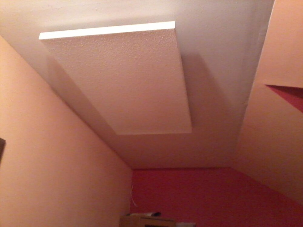

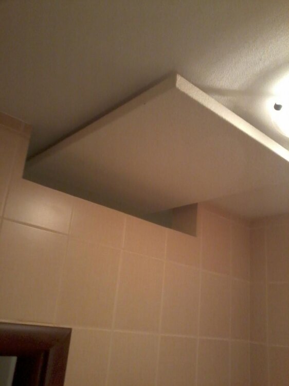

kwiaciarz 30.08.2015 06:00 Zgłoś naruszenie Udostępnij Napisano 30 Sierpnia 2015 [ATTACH=CONFIG]329025[/ATTACH][ATTACH=CONFIG]329026[/ATTACH][ATTACH=CONFIG]329027[/ATTACH][ATTACH=CONFIG]329028[/ATTACH][ATTACH=CONFIG]329029[/ATTACH] to tylko kila moich paneli niedługo znowu zaczną mnie ogrzewać 4 sezon:D Cytuj Odnośnik do komentarza Udostępnij na innych stronach Więcej opcji udostępniania
Pyxis 30.08.2015 13:39 Zgłoś naruszenie Udostępnij Napisano 30 Sierpnia 2015 to tylko kila moich paneli niedługo znowu zaczną mnie ogrzewać 4 sezon:D Chyba "ogrzewac" mialo byc. Cytuj Odnośnik do komentarza Udostępnij na innych stronach Więcej opcji udostępniania
kwiaciarz 28.09.2015 19:52 Zgłoś naruszenie Udostępnij Napisano 28 Września 2015 Chyba "ogrzewac" mialo byc. ogrzewać będą mnie i to jest fak że ogrzewają ,dają ciepło i nie dużo płacę za rachunki:wave: Cytuj Odnośnik do komentarza Udostępnij na innych stronach Więcej opcji udostępniania
