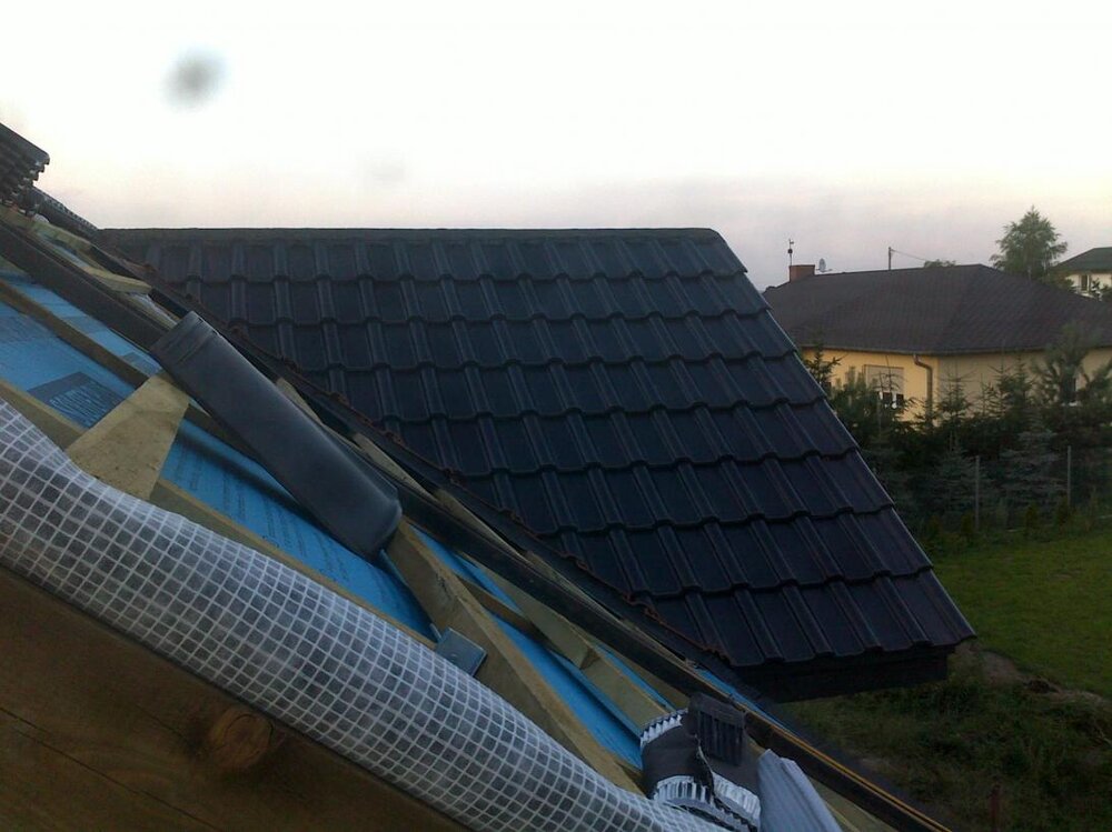

michu200 08.12.2012 00:41 Zgłoś naruszenie Udostępnij Napisano 8 Grudnia 2012 (edytowane) Ja na swoim dachu zastosowałem membranę firmy Pro Clima - SOLITEX PLUS. Łączenia na zakładkę zaklejone taśmą tej samej firmy. Żadnego śniegu ani kropelki wody. Folia droga ale warta swojej ceny. Edytowane 8 Grudnia 2012 przez michu200 Cytuj Odnośnik do komentarza https://forum.murator.pl/topic/174120-jak-to-jest-z-t%C4%85-membran%C4%85/#findComment-5633521 Udostępnij na innych stronach Więcej opcji udostępniania
Andrzej Wilhelmi 08.12.2012 17:50 Zgłoś naruszenie Udostępnij Napisano 8 Grudnia 2012 [ATTACH=CONFIG]153286[/ATTACH]... Żadnego śniegu ani kropelki wody... A co ma piernik do wiatraka? To że stosujesz folię nie ma żadnego wpływu na to czy będzie na niej śnieg i woda gdyż to zależy wyłącznie od szczelności krycia docelowego. Pozdrawiam. Cytuj Odnośnik do komentarza https://forum.murator.pl/topic/174120-jak-to-jest-z-t%C4%85-membran%C4%85/#findComment-5634223 Udostępnij na innych stronach Więcej opcji udostępniania
