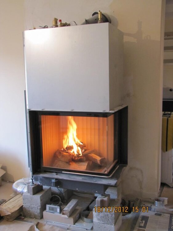

arass72 01.12.2012 01:10 Zgłoś naruszenie Udostępnij Napisano 1 Grudnia 2012 Szukam pomocy !Zamontowałem w domu o pow.170 m2 kominek z płaszczem wodnym LECHMY 24kw i mam wielki problem. Nie jestem wstanie kominkiem dogrzać domu - generalnie temp. w budynku 20 st przy ciągłym paleniu. Ogrzewanie podłogowe nie reaguje na kominek, a kaloryfery są ledwie ciepłe. Przy ogrzewaniu gazem problem nie występuje - grzejniki i podłoga są gorące. Problem upatruje w samym kominku a dokładnie w spalaniu drewna, aby utrzymać jakakolwiek temperaturę musze non stop mieszać w kominku aby był "żywy "ogień -sam żar nie jest wstanie nawet minimalnie podgrzać wody. Nie ma możliwości włożenia większego kawałka drewna - będzie się tlił ,tlił ,aż zgaśnie. Muszę wkładać małe kawałki aby cokolwiek z tego było - Fakt drzewo jest tegoroczne – jednak robiłem próby na czteroletnim i brak efektu poprawy. Zeszłoroczna zima pochłonęła 23 metry dębiny ,a w domu siedzieliśmy w max 21 stopniach -gaz jest alternatywą i niechętnie go odpalam. Oczywiście instalator kominka i całego ogrzewania twierdzi że jest wszystko OK - nikt swojej roboty nie zaneguje. Z technicznych spraw to dodam ,że całość ogrzewania jest w miedzi, dolot powietrza do kominka rurą fi 100 założony jakiś regulator na klapę zamykającą dopływ powietrz(nie rozumiem tego urządzenia) komin Plewy. Pozdrawiam i proszę o jakieś wskazówki Cytuj Odnośnik do komentarza https://forum.murator.pl/topic/174126-lechma-kt%C3%B3ra-nie-grzeje/ Udostępnij na innych stronach Więcej opcji udostępniania
netcom 01.12.2012 19:07 Zgłoś naruszenie Udostępnij Napisano 1 Grudnia 2012 ...Fakt drzewo jest tegoroczne ... ...założony jakiś regulator na klapę zamykającą dopływ powietrz(nie rozumiem tego urządzenia)... Sprawdź czy rura przyłączeniowa kominka do komina oraz sam komin nie zatkał się sadzą. Sprawdź i ewentualnie podnieś temperaturę na regulatorze. Cytuj Odnośnik do komentarza https://forum.murator.pl/topic/174126-lechma-kt%C3%B3ra-nie-grzeje/#findComment-5619683 Udostępnij na innych stronach Więcej opcji udostępniania
aLien01 02.12.2012 09:45 Zgłoś naruszenie Udostępnij Napisano 2 Grudnia 2012 Jaką temperaturę utrzymujesz na kominku? Cytuj Odnośnik do komentarza https://forum.murator.pl/topic/174126-lechma-kt%C3%B3ra-nie-grzeje/#findComment-5620453 Udostępnij na innych stronach Więcej opcji udostępniania
szymko 19.12.2012 16:19 Zgłoś naruszenie Udostępnij Napisano 19 Grudnia 2012 Witam, generalnie te kominki sa z najniższej ligi. Również mam Lechme PL190 24kW. Tą moc to producent sobie z palca wysysa. Z ciekawości ile energii dostarcza mi kominek do instalacji zamontowałem sobie w jego obiegu ciepłomierz. Ciągła moc jaka oddaje kominek z płaszcza to ~12kW wiec do deklarowanych 21 trochę brakuje.U mnie komin jest czysty a sterownik uruchamia pompę powyżej 66 stopni na płaszczu. Jak ten wkład dokona żywota to zainwestuję w Spartherma. Pozdrawiam Szymek Cytuj Odnośnik do komentarza https://forum.murator.pl/topic/174126-lechma-kt%C3%B3ra-nie-grzeje/#findComment-5654833 Udostępnij na innych stronach Więcej opcji udostępniania

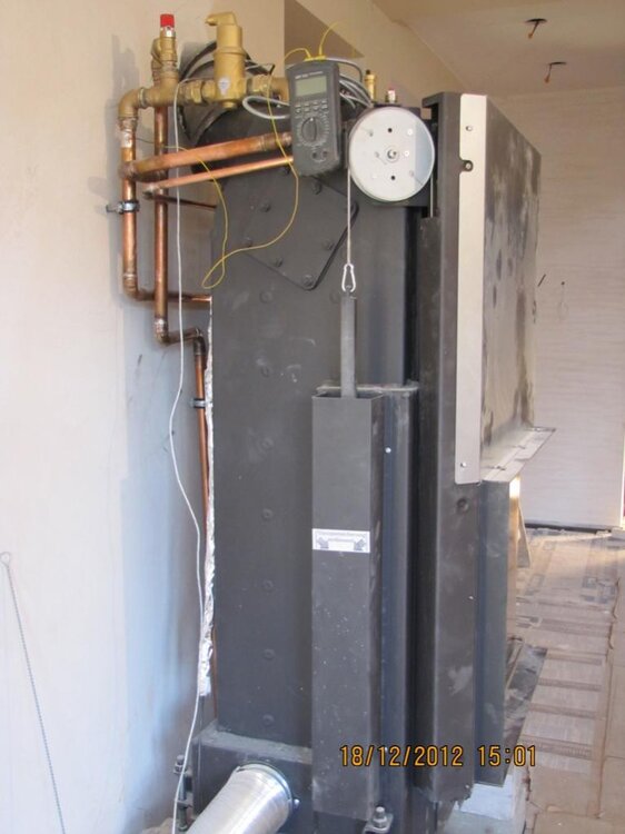

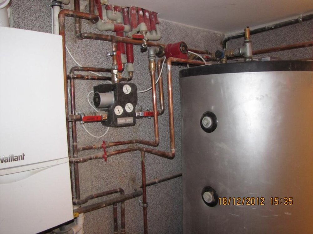

marcel232 21.12.2012 16:12 Zgłoś naruszenie Udostępnij Napisano 21 Grudnia 2012 Witam, Osobiscie mam Lechme PL-200 (22kW) i jestem (teraz) mega zadowolony.oczywiscie jest to tez kwestia POPRAWNEGO zamontowania kominka - mam na mysli podlaczenie wodne kominka 'na krzyz'. u mnie 'fachowcy' podlaczyli kominek (zasilanie/powrot) wykorzystujac krocce z jednej tylko strony i woda w kominku plynela niejako 'bokiem'. latem tego roku przerobilismy instalacje na przeplyw wody przez kominek na 'krzyz' - woda przeplywa przez caly kominek i w porownaniu do zeszlego sezonu rewelacja. w zeszlym roku tez nie bylem z kominka wodnego zadowolony ale teraz widze ile energii potrafi oddac. kiedys tam z ciekawosci liczylem ile potrafi oddac energii do wody (kominek grzeje 750l bufor) i wyszlo mi 26kW takze jest ok. warto sprawdzic jak macie podlaczone kominki Cytuj Odnośnik do komentarza https://forum.murator.pl/topic/174126-lechma-kt%C3%B3ra-nie-grzeje/#findComment-5658713 Udostępnij na innych stronach Więcej opcji udostępniania
margod 21.12.2012 17:29 Zgłoś naruszenie Udostępnij Napisano 21 Grudnia 2012 Marcel możesz napisać jak te 26kW policzyles ? Masz zamontowane urządzenie do pomiaru przepływu? Cytuj Odnośnik do komentarza https://forum.murator.pl/topic/174126-lechma-kt%C3%B3ra-nie-grzeje/#findComment-5658807 Udostępnij na innych stronach Więcej opcji udostępniania
marcel232 21.12.2012 17:39 Zgłoś naruszenie Udostępnij Napisano 21 Grudnia 2012 Nie tylko proste przeliczenie energii potrzebnej na podniesienie temp w buforze w ciagu 2h - chodzilo mi tylko o orientacyjne oszacowanie czy kominek 'daje' tyle ile ma w papierach Cytuj Odnośnik do komentarza https://forum.murator.pl/topic/174126-lechma-kt%C3%B3ra-nie-grzeje/#findComment-5658835 Udostępnij na innych stronach Więcej opcji udostępniania
margod 21.12.2012 19:40 Zgłoś naruszenie Udostępnij Napisano 21 Grudnia 2012 Tak się pytam skąd te 26kW Ci się wzięło, bo osobiście sprawdzałem niejedno urządzenie wodne (dedykowane do kominka) i niewiele z nich generowało do wody więcej niż 15kW, aby rozbujać je pow. 20 kW musiałem hajcować jak w piecu hutniczym. Owszem producenci określają ogólną moc grzewczą 20, 25 a nawet 30 kW, ale są to moce chwilowe, ponadto niewielu z nich precyzuje ile z tego oddawane jest do układu wodnego. Przez samą szyba potrafi "uciec" nawet do 4kW. Prawda jest taka, że często moce grzewcze palenisk (nie tylko z płaszczem wodnym) są mocno naciągane, żeby nie powiedzieć, że wyssane z palca. Cytuj Odnośnik do komentarza https://forum.murator.pl/topic/174126-lechma-kt%C3%B3ra-nie-grzeje/#findComment-5659087 Udostępnij na innych stronach Więcej opcji udostępniania
