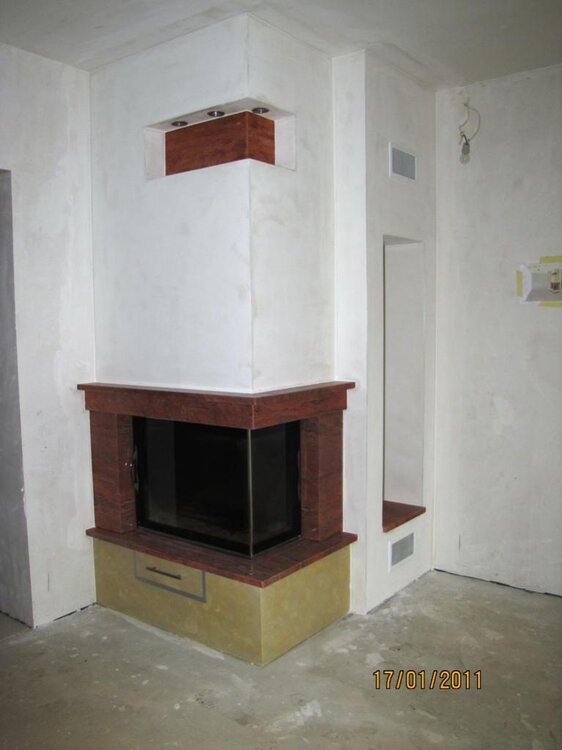

margod 27.12.2012 22:04 Zgłoś naruszenie Udostępnij Napisano 27 Grudnia 2012 Adam 34 dobrze, że jesteś pozytywnie nastawiony do kominków z płaszczem wodnym, osobiście uważam, że jest to jedno z najlepszych rozwiązań ogrzewania domu kominkiem. Pod jednym warunkiem: instalacja wykonana będzie prawidłowo a samo palenisko będzie wysokiej jakości. Pierwsze przeciw Lechmie to szyba, która po 2h palenia wygląda tak: Niestety w tym przypadku klient zdał się na poradę swojego instalatora, my tylko zabudowaliśmy ten wkład. W dobrym palenisku szyba powinna wyglądać to tak: To drugie to Brunner Kamin-Kessel ECK. Kolejne przeciw : z ciekawości przejrzałem kiedyś instrukcję montażu Lechmy i... żenada. Firma, producent urządzeń na paliwo stałe, nie ma pojęcia jak prawidłowo podłączyć ich produkt do instalacji CO. To co proponują prowadzi do przedwczesnego skorodowania stalowego korpusu oraz spalania w zbyt niskiej temperaturze. Ciekawe, że nie wiedzą co to jest punkt rosy i kondensacja pary wodnej i co należy zastosować, aby to zjawisko wyeliminować. Nie podoba mi się również maksymalna temperatura spalin - 450st. to o co najmniej 250st. za dużo, dla przykładu w moim Sparthermie nie przekraczam 270st.C. Wniosek z tego, że sprawność urządzenia nie jest najwyższych lotów. W schemacie Lechmy brakuje dwóch podstawowych elementów: zbiornika buforowego oraz zaworu podnoszącego temperaturę powrotu. Poniżej fotka z kotłowni. Proste i podstawowe połączenie kominka z PW z piecem gazowym. Odnośnik do komentarza https://forum.murator.pl/topic/174126-lechma-kt%C3%B3ra-nie-grzeje/page/2/#findComment-5667490 Udostępnij na innych stronach Więcej opcji udostępniania
