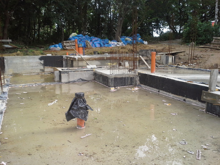

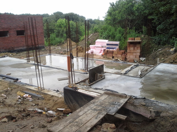

crategus 01.07.2013 14:28 Autor Zgłoś naruszenie Udostępnij Napisano 1 Lipca 2013 ehhh.. olać bo jest już stan zero... Nareszcie dość finansoczasopochłaniacza w końcu widać mniej więcej ułożenie poziomów gimnastyki było z tym sporo (pod spodem + każda ścianka szczelnie izolowana hydromaxem - wyszła taka płyta fundnamentowa w klasycznym fundamencie) Cytuj Odnośnik do komentarza Udostępnij na innych stronach Więcej opcji udostępniania

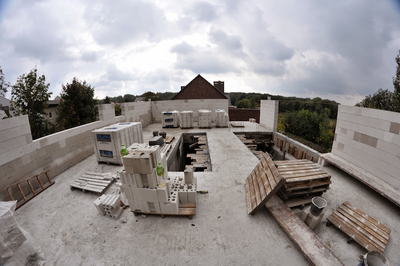

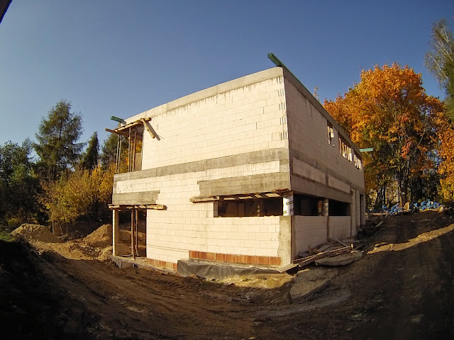

crategus 21.07.2013 20:13 Autor Zgłoś naruszenie Udostępnij Napisano 21 Lipca 2013 ściany pną się do góry. pierwsza warstwa: pustak leier thermopor 25 zasypany perlitem ep150 salon będzie wysoki... kuchnia salon z góry: Cytuj Odnośnik do komentarza Udostępnij na innych stronach Więcej opcji udostępniania

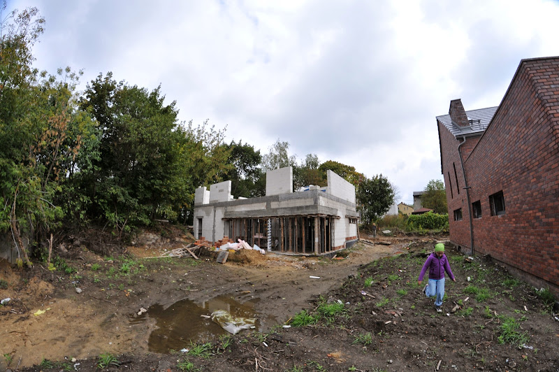

crategus 02.09.2013 16:25 Autor Zgłoś naruszenie Udostępnij Napisano 2 Września 2013 jeszcze 9 i będzie 10 Cytuj Odnośnik do komentarza Udostępnij na innych stronach Więcej opcji udostępniania

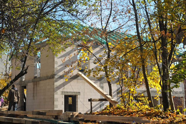

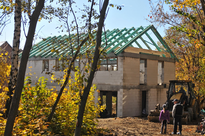

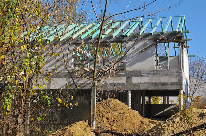

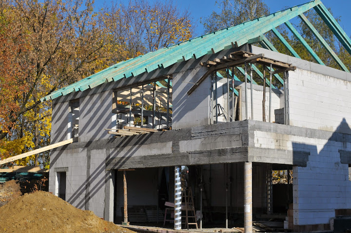

crategus 19.10.2013 16:34 Autor Zgłoś naruszenie Udostępnij Napisano 19 Października 2013 się robi dach: bunkier/kuchnia proponowana waga okna: 1 tona Cytuj Odnośnik do komentarza Udostępnij na innych stronach Więcej opcji udostępniania

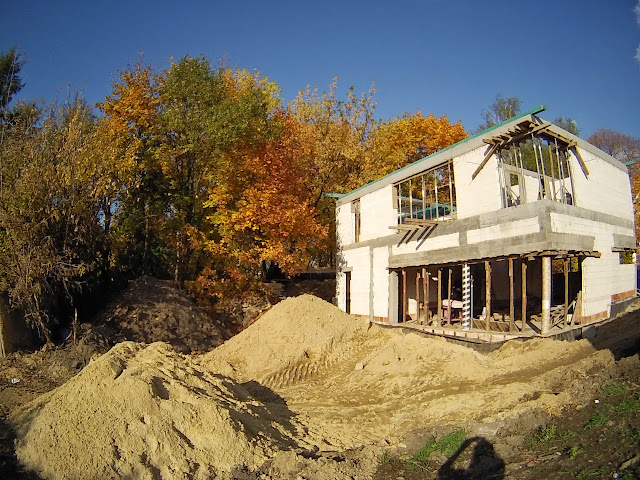

crategus 11.11.2013 18:45 Autor Zgłoś naruszenie Udostępnij Napisano 11 Listopada 2013 taka sytuacja sprzed jakiejś chwili: fundamencik pod okno (jednak zamiast kotew): i dach się robił: Cytuj Odnośnik do komentarza Udostępnij na innych stronach Więcej opcji udostępniania
