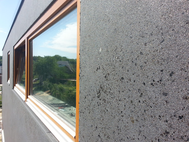

crategus 16.07.2015 10:21 Autor Zgłoś naruszenie Udostępnij Napisano 16 Lipca 2015 "Na Śląsku budujemy bunkry z węgla" Czarny jak noc w cieniu, w słońcu grafitowy przy czym mika się skrzy, przy zachodzie słońca przechodzi w pomarańcz Niestety pieruńsko ciężko toto położyć, ekipa się wyłożyła, jest parę wpadek - a dwie ściany były kładzione powtórnie Cytuj Odnośnik do komentarza Udostępnij na innych stronach Więcej opcji udostępniania
sheila 16.07.2015 10:33 Zgłoś naruszenie Udostępnij Napisano 16 Lipca 2015 Piękna elewacja! PS. A pękać nie będzie od słońca? Bo my zrezygnowaliśmy z ciemnego tynku, żeby właśnie nie pękał... Cytuj Odnośnik do komentarza Udostępnij na innych stronach Więcej opcji udostępniania

crategus 16.07.2015 11:17 Autor Zgłoś naruszenie Udostępnij Napisano 16 Lipca 2015 Piękna elewacja! PS. A pękać nie będzie od słońca? Bo my zrezygnowaliśmy z ciemnego tynku, żeby właśnie nie pękał... To było przedmiotem również naszych dylematów. Zaczęło się od obaw o mikropęknięcia (których nawet mogłoby było nie widać) ale z których robiłyby się zacieki. Pomijam już cokolwiek co mogłoby się wypłukać z tynku, ale osady, same sole mineralne... Także zaczęliśmy dowiadywać się u producentów, dystrybutorów i wykonawców. Stanęło na tym, że wymagany jest system całościowy - tak by była gwarancja. Im tynk ciemniejszy, tym droższy system. W pewnym momencie rozważaliśmy caparola, sto i dryvita - każdy miał swój pomysł na temat. No i na tamten moment doszła kolejna zagwostka - co z temperaturą tynku, co z jej transmisją na styk siatki z klejem i dalej - na styropian. Dylematy i testy opisałem chyba tutaj i w osobnym wątku na forum. Skrótowo: wyszło mi, że temperatura na takim bardzo ciemnym tynku przekracza czasem 70stopni. Temperatura topnienia styropianu to 80 stopni. Sam tynk natomiast zazwyczaj jest dobrym przewodnikiem ciepła... Wyszło mi, że zagrożenie jest spore. Testy robiłem i czujnikiem temp zatopionym na styku kleju z siatką ze styropianem i pirometrem - badając temp do której nagrzewa się powierzchnia zewnętrzna. Lato i upały nie były z serii tych najmocniejszych. Dodatkowo - dochodzą punkty (przy oknach) gdzie za sprawą soczewki, odbite promienie słoneczne wzmagają efekt - miałem pare miejsc na elewacji, które 'wytopiły się' na dobre 2 cm. I co - tynkujemy, większość ekspertów, nawet tu na forum, zapewnia, że problem nie istnieje (mam wrażenie, że nikt nigdy tego nie rozważał) - a z biegiem lat pod tynkiem tworzą się puste przestrzenie. Kombinowałem zatem z własnym tynkiem na bazie perlitu (tak by stanowił on barierę termoizolacyjną) - ale nie doszedłem z mieszanką do porozumienia i zadawalających efektów. Wróciłem do standardowych tynków. Zaryzykowałem z decyzją, że w takim razie stronę północną i wschodnią robimy na ciemno, południową i zachodnią na jasno. Odcięcie jest idealne - bo strona ciemna jest od wjazdu (ulica celuje centralnie w róg), miejsce odcięcia - to z jednej strony zadrzewiona okolica - nikt tam nie chodzi, z drugiej - bliskie posadowienie budynku sąsiada - nikt tam nie patrzy Plus kolejny - dwie wizje budynku w jednym - czarna, jednolita powierzchnia kadłubka od frontu, i jasny tynk od strefy tarasowej i ogrodu. Ciemny tynk nagrzewając się - promieniuje - i w cale stać obok czegoś takiego nie jest miło Koniec końców wybraliśmy dryvita (Ameristone T). Kosmos cenowy na początku, finalnie udało się zejść do ceny, która była w okolicach kalkulacji dla dobrego jakościowo, ale zwykłego tynku. Co istotne - Dryvit daje gwarancje na całość bez jakiś ceregieli, sam tynk natomiast jest na bazie jakiś żywić czy akryli - po położeniu jest ciągle elastyczny, próbki wręcz można wyginać. Na razie mogę jedynie ufać zapewnieniom, że nie będzie pękać. Oprócz tego, że uciekliśmy z ciemnym z najbardziej nasłonecznionych powierzchni, to chyba fakt, że jego skład jest inny niż cement/piasek czy co tam stanowi bazę innych tynków - zapewni te kilka stopni temp w dół na styku ze styropianem. Cytuj Odnośnik do komentarza Udostępnij na innych stronach Więcej opcji udostępniania

crategus 21.07.2015 13:13 Autor Zgłoś naruszenie Udostępnij Napisano 21 Lipca 2015 Dokończona jasna część elewacji: zostały jeszcze tylko drobne poprawki, obróbki blacharskie i cokół. A czarna mika świeci się w słońcu: Cytuj Odnośnik do komentarza Udostępnij na innych stronach Więcej opcji udostępniania

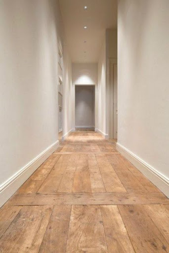

crategus 30.07.2015 21:42 Autor Zgłoś naruszenie Udostępnij Napisano 30 Lipca 2015 a teraz trochę inspiracji. Taką planuję "kostkę" na podjazd... wykonać sam (bale, wraz z kilkoma pociętymi kostkami już mam): taką mniej więcej planuję podłogę w wiatrołapie: dokładnie z takich cegieł - mam już wybrane: taka mniej więcej podłoga w ciągu komunikacyjnym piętra - deski z jadłodajni o dźwięcznej nazwie "Wioska Rybacka" - w momencie jej rozbiórki - zostały onegdaj, za bezcen, zakupione: deska na cały parter - chciałbym w takim klimacie (fazowana, szczotkowana, nieszpachlowana, z bruzdami, pęknięciami - już prawie jest wybrana) i drzwi oddzielające kuchnie od komunikacji: a taką łazienkę bym chciał, ale żona mi nie pozwala i może kiedyś, na werandę (szukam starej łódki, ktoś coś?) Cytuj Odnośnik do komentarza Udostępnij na innych stronach Więcej opcji udostępniania

ezg2014 31.07.2015 08:08 Zgłoś naruszenie Udostępnij Napisano 31 Lipca 2015 Masz ogrzewanie podłogowe? Nie boisz się tak grubych desek kłaść na podłogówkę? Przecież to nie deska trójwarstwowa i bardziej izolacyjna niż coś specjalnie wyprodukowanego na podłogówkę. A na marginesie bardzo fajny dom. Cytuj Odnośnik do komentarza Udostępnij na innych stronach Więcej opcji udostępniania
AnikoPL 31.07.2015 08:58 Zgłoś naruszenie Udostępnij Napisano 31 Lipca 2015 Z tym drewnem to przesąd promowany chyba przez sprzedawców desek trojwarstwowych. Bo jakoś w innych krajach ludzie nie mają takich problemów. Cytuj Odnośnik do komentarza Udostępnij na innych stronach Więcej opcji udostępniania
sheila 31.07.2015 10:05 Zgłoś naruszenie Udostępnij Napisano 31 Lipca 2015 Z tym drewnem to przesąd promowany chyba przez sprzedawców desek trojwarstwowych. Bo jakoś w innych krajach ludzie nie mają takich problemów. Ja, bo dłuższej dyskusji z firmą która kładzie nam parkiet, dowiedziałam się, że problem tkwi w tym, że Polacy lubią podłogówkę rozgrzać do ponad 28 st temp wody w rurkach, a to już jest niezdrowe dla desek. Jeśli się przypilnuje tej temperatury i nie będzie się jej przekraczało, to nie ma problemu Tak jak Aniko pisze - na całym świecie kładą drewno na podłogówkę (Francja np. -uwielbiają tam to rozwiązanie) i żyją, a u nas krzyk i wielkie larum, że tylko deska trójwarstwowa albo płytki. Cytuj Odnośnik do komentarza Udostępnij na innych stronach Więcej opcji udostępniania

crategus 31.07.2015 11:07 Autor Zgłoś naruszenie Udostępnij Napisano 31 Lipca 2015 (edytowane) Masz ogrzewanie podłogowe? Nie boisz się tak grubych desek kłaść na podłogówkę? Przecież to nie deska trójwarstwowa i bardziej izolacyjna niż coś specjalnie wyprodukowanego na podłogówkę. A na marginesie bardzo fajny dom. Tak, mam 100% wszędzie podłogówkę. Nie boję się - ta deska i tak jako nowa będzie wystarczająco zmasakrowana Ale to właśnie deska trójwarstwowa - mogę u tego mojego producenta zamówić w sumie taką i litą w tym samym 'klimacie'. Jak przedmówczyni nadmieniła wystarczy nie przesadzać - nawet nie tyle z temperaturą czynnika w rurkach co z temperaturą posadzki. Max to 27stopni - w termosie jak mój powinno zupełnie wystarczyć (choć jeszcze pytanie o efektywność pompy ciepła - niby obniżanie temp czynnika efektywność właśnie podnosi, ale każda pompa, a właściwie sprężarka jest projektowana do jakiegoś tam optymalnego zakresu pracy - ufam, że przy delcie 25-30st jastrych będzie właśnie miał nie więcej niż 28st max i będzie ok - zobaczymy w praniu przy kalibracji ogrzewania w dłuższym okresie czasu). No i szalenie istotne jest chyba jak się taką podłogę kładzie. O izolacyjność w ogóle nie myślę - u mnie to ciepło i tak nie ma gdzie uciec, czy będzie promieniowało szybciej czy wolniej - nie ma znaczenia, jest zachowana duża bezwładność - a kwestie grzania strefowego również pominąłem - ma się nagrzewać dom jako całość. Edytowane 31 Lipca 2015 przez crategus Cytuj Odnośnik do komentarza Udostępnij na innych stronach Więcej opcji udostępniania
