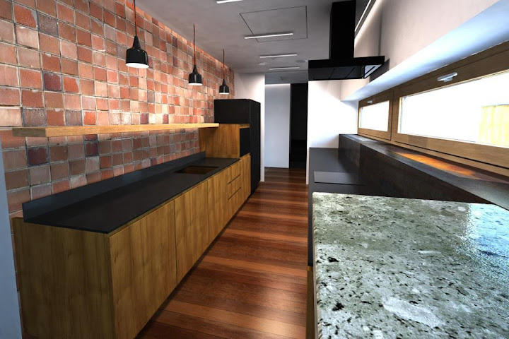

crategus 08.10.2015 10:10 Autor Zgłoś naruszenie Udostępnij Napisano 8 Października 2015 No i kuchnia w fazie projektowania/koncepcji: Przygotowana ścianką pod cegłę Dylematy z piekarnikiem Cytuj Odnośnik do komentarza Udostępnij na innych stronach Więcej opcji udostępniania

moniss 09.10.2015 09:09 Zgłoś naruszenie Udostępnij Napisano 9 Października 2015 (edytowane) I na koniec księżycowa zagadka - co to i po co mi to było Sądzę, że to taka ładna termiczna obróbra okien od środka za pomocą pianki PUR (lub PIR), aby zlikwidować wszelkie ewentualne nieszczelności i przy okazji ukryć taśmy i kotwy , na których wysunięte są okna. Co na to dajesz? Jakieś płyty typu gips-karton czy coś bardziej wymyślnego? No i kuchnia w fazie projektowania/koncepcji: Dylematy z piekarnikiem Ta koncepcja wygląda lepiej. Edytowane 9 Października 2015 przez moniss Cytuj Odnośnik do komentarza Udostępnij na innych stronach Więcej opcji udostępniania

crategus 12.10.2015 08:49 Autor Zgłoś naruszenie Udostępnij Napisano 12 Października 2015 Sądzę, że to taka ładna termiczna obróbra okien od środka za pomocą pianki PUR (lub PIR), aby zlikwidować wszelkie ewentualne nieszczelności i przy okazji ukryć taśmy i kotwy , na których wysunięte są okna. Co na to dajesz? Jakieś płyty typu gips-karton czy coś bardziej wymyślnego? Ta koncepcja wygląda lepiej. Bingo. Aczkolwiek glownym powodem byla potrzeba, zeby w ogole te okna jakkolwiek obrobic od wewnatrz - kwestia dodatkowej termiki i uzyskania 100% szczelnosci pojawily sie przy okazji. Chodzi o to, ze od wewnatrz, warstwami lecialo to mniej wiecej tak: okno, epdm 20cm, silka 24cm. Epdm jest elastyczny - i jak taka szpalete teraz obrobic- zaden tynk tego sie trzymac nie bedzie. Kombinowalem z KG, ale to znowu musialbym krecic jakis profil U ksztaltny do okna, tak by od tej strony kg sie trzymalo. Klejenie takiego profilu pewnie na dluzsza mete nie zdaloby egzaminu, natomiast wkrety... Zaraz na obrzerzu drewnianej ramy... Moglo by pekac. Zreszta nie chcialem niszczyc okna. Wycielismy wiec czesciowo epdm (i tak musialem ja naruszyc bo uszczelniajac pianka styro od zewnatrz nie zauwazylem, ze pianka rozprezajac sie pod elastycznym epdmem tworzy buly od wewnatrz - brawo ja) i trysneli mi to pianka. A ze w tym momencie, po naruszeniu membrany, zalezalo mi na uszczelnieniu (hydro rowniez - jakby co kiedys po murze jednak mialo splynac) to zdecydowalem sie na pianke stosowana na zewnatrz. Znacznie mniej rozprezna, ale niestety natychmiast zastygajaca (nie dalo sie jej formowac na etapie natrysku- tak jak na przyklad robia z piankami przy obrobce okien - plaska blacha, ktora sciaga do plaskiego nadmiar rozprezonej piany). Obrobka tego to zmudne wycinanie naddatkow lisica z brzeszczotem 30cm z widią a na to szlifowanie katowka z papierem na krazku. Niby szlo jak w maslo, ale ilosc pylow, obrobka trudno dostepnych elementow (brzeszczot oscylacyjny i nozyk) - jedna wielka masakra. Na to teraz siatka z klejem, i tynk lub gladz. Cytuj Odnośnik do komentarza Udostępnij na innych stronach Więcej opcji udostępniania
