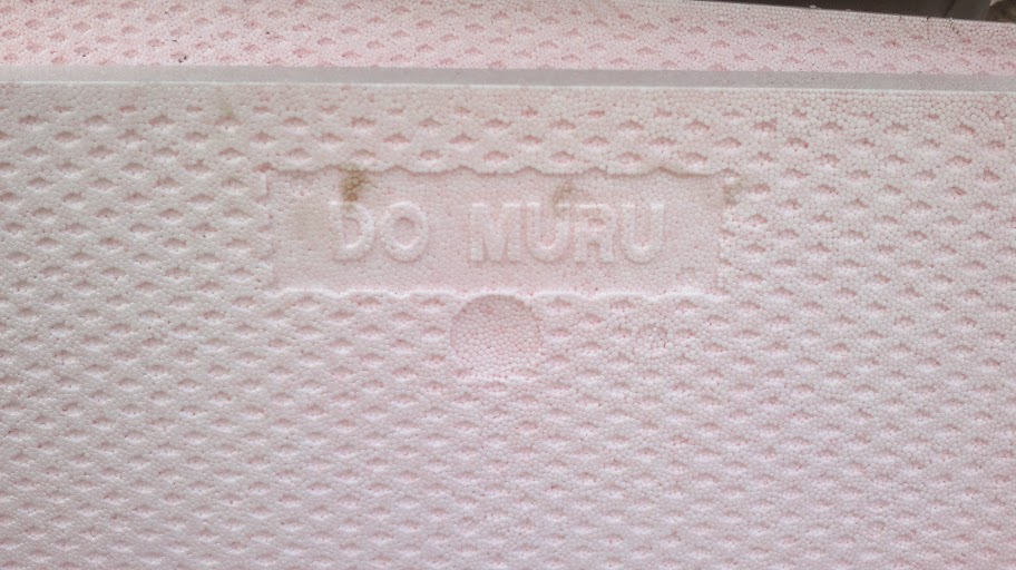

crategus 05.01.2013 13:43 Autor Zgłoś naruszenie Udostępnij Napisano 5 Stycznia 2013 (edytowane) Co do gabionów to postanowiłem poszukać producenta siatki, troche węgla kamiennego i będę robił testową kostkę. Efektami sie pochwalę. A dzisiaj na budowie... tutaj nowinka technologiczna, również dla portflela... stwierdziłem, że w miejscach, gdzie będzie najniższe posadowienie fundamentu, tym co zostało obłożymi też stopy. Starczyło, łacznie ze skarpetkami +miejsce na przepust pod gwc smarowanie izohanem kl (wcześniej abizol st) - pomyślałem sobie, ze robiąc to na grzebień wyjdzie dodatkowa warstwa hydroizolacja (ściany i tak są w10 więc może ciut bez sensu, ale będzie na lata) styro jest z dodatkową normą PN IQ>60 Edytowane 5 Stycznia 2013 przez crategus Cytuj Odnośnik do komentarza https://forum.murator.pl/topic/174131-buodowa-stodo%C5%82y-w-chorzowie/page/7/#findComment-5682716 Udostępnij na innych stronach Więcej opcji udostępniania
