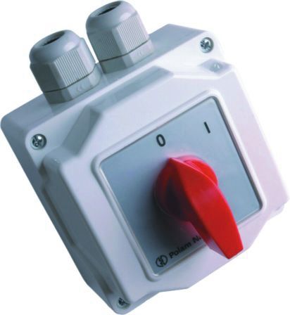

i.buczyńska 20.10.2013 16:35 Zgłoś naruszenie Udostępnij Napisano 20 Października 2013 Witajcie. Podepnę się do włącznikowego tematu, ponieważ nie chcę zaśmiecać forum nowymi wątkami. W toalecie planuję zamontować włącznik światła, który będzie sterował ogrzewaniem. Chcę wykorzystać włącznik z czerwoną lampką / podświetleniem. Tutaj pojawia się moje pytanie, czy można go podłączyć w taki sposób, aby świecił wtedy, kiedy grzejnik będzie włączony? Mam na myśli tradycyjny włącznik, który w normalnym trybie świeci, gdy właśnie światło jest wyłączone. Mam nadzieję, że nie palnęłam przed chwilą żadnej głupoty Cytuj Odnośnik do komentarza https://forum.murator.pl/topic/174199-w%C5%82%C4%85cznik-wy%C5%82%C4%85cznik-%C5%9Bwiat%C5%82a-do-inteligentnego-domu/#findComment-6144523 Udostępnij na innych stronach Więcej opcji udostępniania
Jarek.P 20.10.2013 16:47 Zgłoś naruszenie Udostępnij Napisano 20 Października 2013 Znaczy wyłącznik ma sterować (włączać) ogrzewanie, tak? Co to ma być za ogrzewanie? Jeśli elektryczne, to standardowym wyłącznikiem, takim, jak od oświetlenia nie możesz tego sterować, one nie są przystosowane do łączenia takiej mocy. Da się to zrobić, ale wymaga użycia dodatkowego elementu: stycznika. Elektryk sobie poradzi. Podobnie z niestandardowym wykorzystaniem lampki podświetlenia - to kwestia jej innego, niż standardowe podłączenia, trzebaby od tej lampki wyprowadzić przewody i wpiąć je w grzejniku (tu może być problemem np. gwarancja grzejnika a także zwykłe bezpieczeństwo użytkowania) wprost do grzałki bądź do istniejącej zapewne w grzejniku kontrolki sygnalizującej grzanie. Do zrobienia, choć wymaga odrobiny zachodu i ingerencji w konstrukcję samego grzejnika, J. Cytuj Odnośnik do komentarza https://forum.murator.pl/topic/174199-w%C5%82%C4%85cznik-wy%C5%82%C4%85cznik-%C5%9Bwiat%C5%82a-do-inteligentnego-domu/#findComment-6144539 Udostępnij na innych stronach Więcej opcji udostępniania
i.buczyńska 27.10.2013 18:23 Zgłoś naruszenie Udostępnij Napisano 27 Października 2013 Cześć Jarek. Sorry, nie doprecyzowałam, ale oczywiście chodzi o sterowanie ogrzewaniem elektrycznym. Chodzi o to, że mam mały piecyk, umiejscowiony na ziemi, nie posiadający żadnej lampki. Chcę mieć kontrolkę, która zawsze da znać, że piecyk jest włączony. Czyli w moim przypadku nadaje się tylko stycznik? Pozdrawiam Cytuj Odnośnik do komentarza https://forum.murator.pl/topic/174199-w%C5%82%C4%85cznik-wy%C5%82%C4%85cznik-%C5%9Bwiat%C5%82a-do-inteligentnego-domu/#findComment-6155648 Udostępnij na innych stronach Więcej opcji udostępniania
Jarek.P 27.10.2013 19:51 Zgłoś naruszenie Udostępnij Napisano 27 Października 2013 Jeśli chcesz to sterować wyłącznikiem ściennym, to tak, potrzebny będzie jeszcze stycznik. Można jednak użyć łączników fabrycznie przeznaczonych do wyższych prądów, one zwykle nie są zbyt estetyczne, ale stycznik też gdzieś musi być, więc puszka na ścianie tak czy tak będzie. Zamiast stycznika i kombinowania z wyłącznikiem ściennym można użyć gotowca: http://image.ceneo.pl/data/products/12637454/i-tarel-tzoe-wylacznik-krzywkowy-lk-25-2-211-ob-45-w-obudowie-8414-200-0-1.jpg Kontrolka, jeśliby tylko miała pokazywać, że ogrzewanie jest włączone, można by ją dorzucić do obudowy tego łącznika. Jeśli zaś ma pokazywać, że grzeje grzałka w grzejniku, musi być podłączona za termostatem grzejnika i najlepiej zamontowana na nim, tu trzeba to zrobić z głową (temperatura!). J. Cytuj Odnośnik do komentarza https://forum.murator.pl/topic/174199-w%C5%82%C4%85cznik-wy%C5%82%C4%85cznik-%C5%9Bwiat%C5%82a-do-inteligentnego-domu/#findComment-6155865 Udostępnij na innych stronach Więcej opcji udostępniania
i.buczyńska 03.11.2013 09:42 Zgłoś naruszenie Udostępnij Napisano 3 Listopada 2013 Jarku, dziękuję Ci za pomoc. Dobry pomysł z łącznikiem. Zakupiliśmy podobny i zagoniłam męża do roboty. Niech sobie dłubie. Bardzo łądnie nam to rozjaśniłeś. Mam nadzieję, że ta wiedza przyda się też inny,. Pozdrawiam cieplutko! Cytuj Odnośnik do komentarza https://forum.murator.pl/topic/174199-w%C5%82%C4%85cznik-wy%C5%82%C4%85cznik-%C5%9Bwiat%C5%82a-do-inteligentnego-domu/#findComment-6165181 Udostępnij na innych stronach Więcej opcji udostępniania
