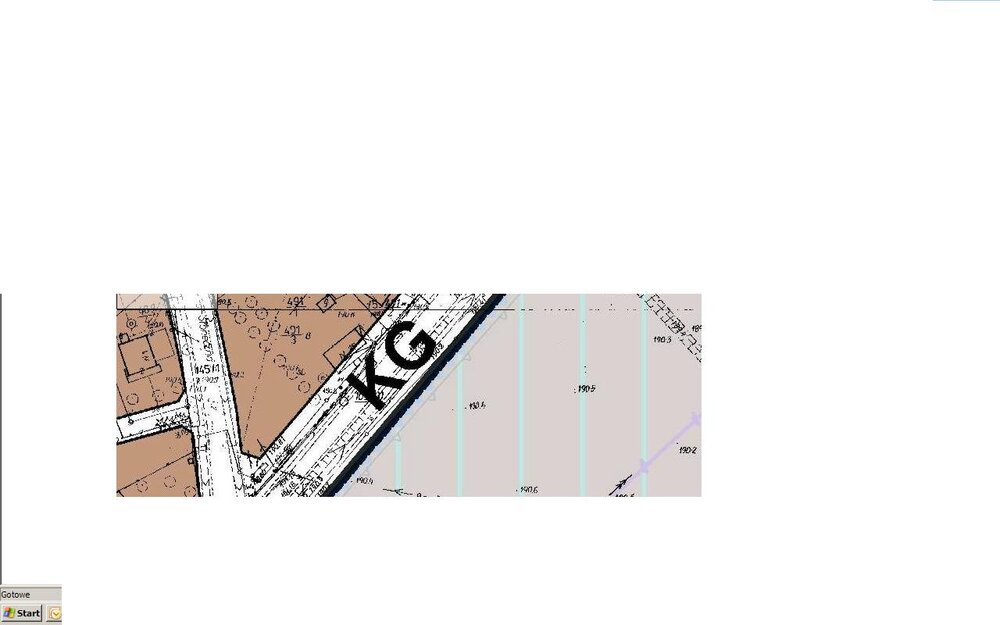

adamfcb 05.12.2012 10:58 Zgłoś naruszenie Udostępnij Napisano 5 Grudnia 2012 Witam, mam problem jak w temacie dzialka 467m2 i niewiem jak znalezc na niej miejsca postojowe ( 2 ) i zeby to bylo zgodne z przepisami, chyba ze zamuruje okna:) macie jakies pomysly?? Cytuj Odnośnik do komentarza https://forum.murator.pl/topic/174230-problem-z-zagospodarowaniem-miejsca-postojowego/ Udostępnij na innych stronach Więcej opcji udostępniania

adamfcb 05.12.2012 13:51 Autor Zgłoś naruszenie Udostępnij Napisano 5 Grudnia 2012 nie moge dostawic sie do sasiada, bo w granicy to on ma garaz a nad nim zadaszony taras:) (tak tam samowolka:) ) ale to kiedys tam babcia na to zezwolila i tak jest, a musze miec 2 miejsca postojowe bo tego wymaga MPZP. a garazu niechce (koszty). Cytuj Odnośnik do komentarza https://forum.murator.pl/topic/174230-problem-z-zagospodarowaniem-miejsca-postojowego/#findComment-5628632 Udostępnij na innych stronach Więcej opcji udostępniania
sSiwy12 05.12.2012 16:41 Zgłoś naruszenie Udostępnij Napisano 5 Grudnia 2012 Nie bardzo widzę gdzie jest problem.Miejsca postojowe równolegle i równo z z garażem sąsiada, - zadość uczynią przepisom. Pamiętaj również, że odległość 7m tylko od okien, pomieszczeń przeznaczonych na stały pobyt ludzi.Ten taras w niczym Ci nie przeszkadza, bo jest nielegalny i nie jest oknem pomieszczenia. Cytuj Odnośnik do komentarza https://forum.murator.pl/topic/174230-problem-z-zagospodarowaniem-miejsca-postojowego/#findComment-5628800 Udostępnij na innych stronach Więcej opcji udostępniania
adamfcb 05.12.2012 17:00 Autor Zgłoś naruszenie Udostępnij Napisano 5 Grudnia 2012 ale moj projektant twierdzi ze nie moge przy garazu sasiada, ze musi byc 3m, a czy kuchnia jest miejscem przeznaczonym na pobyt staly?? i jak 7m mnie nieobowiazuje wtedy to ile metrow?? Cytuj Odnośnik do komentarza https://forum.murator.pl/topic/174230-problem-z-zagospodarowaniem-miejsca-postojowego/#findComment-5628825 Udostępnij na innych stronach Więcej opcji udostępniania
sSiwy12 05.12.2012 17:17 Zgłoś naruszenie Udostępnij Napisano 5 Grudnia 2012 ale moj projektant twierdzi ze nie moge przy garazu sasiada, ze musi byc 3m............ Niech poda przepis który tak wymaga. Co do kuchni: § 4. 1) pomieszczenia przeznaczone na stały pobyt ludzi, w których przebywanie tych samych osób w ciągu doby trwa dłużej niż 4 godziny, Jesli nie jest to pomieszczenie stałego przebywania ludzi, to nie ma minimalnych odległości - może stać pod oknem. Cytuj Odnośnik do komentarza https://forum.murator.pl/topic/174230-problem-z-zagospodarowaniem-miejsca-postojowego/#findComment-5628849 Udostępnij na innych stronach Więcej opcji udostępniania
robert skitek 05.12.2012 20:57 Zgłoś naruszenie Udostępnij Napisano 5 Grudnia 2012 (edytowane) Nie jestem "tym projektantem" ale podam ten przepis: § 19. 2.Odległość wydzielonych miejsc postojowych lub otwartego garażu wielopoziomowego dla samochodów osobowych od granicy działki budowlanej nie może być mniejsza niż: 1) 3 m - w przypadku do 4 stanowisk włącznie, Edytowane 5 Grudnia 2012 przez robert skitek Cytuj Odnośnik do komentarza https://forum.murator.pl/topic/174230-problem-z-zagospodarowaniem-miejsca-postojowego/#findComment-5629337 Udostępnij na innych stronach Więcej opcji udostępniania
sSiwy12 05.12.2012 21:43 Zgłoś naruszenie Udostępnij Napisano 5 Grudnia 2012 Robert, ale tam stoi w granicy budynek (garaż), a to stwarza wiele innych możliwości w tym zakresie i w zasadzie czyni ten zapis bezproblemowym.Zwracam uwagę, że jest to etap rojektowania.Moja wina, że zbyt pochopnie napisałem, ale dla projektanta nie powinno to być wcale problemem. Cytuj Odnośnik do komentarza https://forum.murator.pl/topic/174230-problem-z-zagospodarowaniem-miejsca-postojowego/#findComment-5629451 Udostępnij na innych stronach Więcej opcji udostępniania
robert skitek 05.12.2012 21:56 Zgłoś naruszenie Udostępnij Napisano 5 Grudnia 2012 (edytowane) sSiwy12, urzędnik przyjmuje ten zapis literalnie - nie raz się już przekonałem. Nie interesuje go czy tam jest budynek czy nie. Nie ma nic o "niezabudowanej granicy", granica to granica.I jeszcze: gdy wrysujesz to miejsce wzdłuż budynku o boku 10m, to braknie Ci trochę miejsca i poza budynkiem. 3m+5m+3m=11m Edytowane 5 Grudnia 2012 przez robert skitek Cytuj Odnośnik do komentarza https://forum.murator.pl/topic/174230-problem-z-zagospodarowaniem-miejsca-postojowego/#findComment-5629497 Udostępnij na innych stronach Więcej opcji udostępniania
sSiwy12 06.12.2012 08:28 Zgłoś naruszenie Udostępnij Napisano 6 Grudnia 2012 To prawda - przepraszam trochę mnie poniosły emocje. Ja zaprojektowałbym jednopoziomowy garaż otwarty Cytuj Odnośnik do komentarza https://forum.murator.pl/topic/174230-problem-z-zagospodarowaniem-miejsca-postojowego/#findComment-5630168 Udostępnij na innych stronach Więcej opcji udostępniania
robert skitek 06.12.2012 10:26 Zgłoś naruszenie Udostępnij Napisano 6 Grudnia 2012 no tak, a ja zrobiłbym po prostu miejsce postojowe, bez wydzielenia Cytuj Odnośnik do komentarza https://forum.murator.pl/topic/174230-problem-z-zagospodarowaniem-miejsca-postojowego/#findComment-5630406 Udostępnij na innych stronach Więcej opcji udostępniania
aglig 06.12.2012 14:25 Zgłoś naruszenie Udostępnij Napisano 6 Grudnia 2012 no tak, a ja zrobiłbym po prostu miejsce postojowe, bez wydzielenia A ja bym sprawdziła mozliwość zastosowania tego zapisu Paragraf 19 ust 4. Zachowanie odległości, o których mowa w ust. 1 i 2, nie jest wymagane przy sytuowaniu miejsc postojowych między liniami rozgraniczającymi ulicę Cytuj Odnośnik do komentarza https://forum.murator.pl/topic/174230-problem-z-zagospodarowaniem-miejsca-postojowego/#findComment-5630889 Udostępnij na innych stronach Więcej opcji udostępniania
adamfcb 06.12.2012 16:31 Autor Zgłoś naruszenie Udostępnij Napisano 6 Grudnia 2012 ale gdzie bys zrobil te miejsce postojowe, kuchnia jest pomieszczeniem przeznaczonym na staly pobyt ludzi, wiec 7m a okno od kuchni jest od sasiada i ulicy,aglig powiem szczerze ze niemam pojecia o co chodzi z tymi liniami rozgraniczajacymi, czyli moglbym te miejsca zaznaczyc miedzy domem a ulica?? Cytuj Odnośnik do komentarza https://forum.murator.pl/topic/174230-problem-z-zagospodarowaniem-miejsca-postojowego/#findComment-5631056 Udostępnij na innych stronach Więcej opcji udostępniania
sSiwy12 06.12.2012 17:12 Zgłoś naruszenie Udostępnij Napisano 6 Grudnia 2012 ale gdzie bys zrobil te miejsce postojowe, kuchnia jest pomieszczeniem przeznaczonym na staly pobyt ludzi, A skąd taki wniosek ? Wszak kuchnie mogą być "ślepe" bez okien, a to wyklucza zakwalifikowanie do pomieszczeń stałego przebywania ludzi. Kto w dzisiejszych czasach, przebywa (średnio) dłużej niż 4 godziny w kuchni ? Cytuj Odnośnik do komentarza https://forum.murator.pl/topic/174230-problem-z-zagospodarowaniem-miejsca-postojowego/#findComment-5631125 Udostępnij na innych stronach Więcej opcji udostępniania
adamfcb 06.12.2012 17:25 Autor Zgłoś naruszenie Udostępnij Napisano 6 Grudnia 2012 bo dzwonilem dzis do starostwa i tam sie dowiedzialem ze kuchnia jest takim wlasnie pomieszczeniem, a i pytalem czy skoro sasiad ma w granicy garaz to czy ja moge sie do niego dostawic, to mowi ze wsumie niemoge ale ze moge napisac pismo do ministerstwa:) ale w mojej kuchni beda okna, a jak jest w koncu z tymi liniami rozgraniczajacymi?? Cytuj Odnośnik do komentarza https://forum.murator.pl/topic/174230-problem-z-zagospodarowaniem-miejsca-postojowego/#findComment-5631141 Udostępnij na innych stronach Więcej opcji udostępniania
aglig 07.12.2012 08:18 Zgłoś naruszenie Udostępnij Napisano 7 Grudnia 2012 (edytowane) a jak jest w koncu z tymi liniami rozgraniczajacymi?? Linie rozgraniczające drogę rozumie się przez to granice terenów przeznaczonych na pas drogowy lub pasy drogowe ustalone w miejscowym planie zagospodarowania przestrzennego lub w decyzji o warunkach zabudowy i zagospodarowania terenu, w liniach rozgraniczających drogi na terenie zabudowy (ulicy) mogą znajdować się również urządzenia infrastruktury technicznej nie związane z funkcją komunikacyjną drogi, Jeśli jest plan zagospodarowania przestrzennego to łatwo to sprawdzić. Ważne jest to, że linie rozgraniczające drogi nie zawsze pokrywają się z granicami działek. Poniżej taki przykład ( gdzie linie rozgraniczające wchodzą na działkę) Edytowane 7 Grudnia 2012 przez aglig Cytuj Odnośnik do komentarza https://forum.murator.pl/topic/174230-problem-z-zagospodarowaniem-miejsca-postojowego/#findComment-5631987 Udostępnij na innych stronach Więcej opcji udostępniania
sSiwy12 07.12.2012 09:27 Zgłoś naruszenie Udostępnij Napisano 7 Grudnia 2012 Z usytuowania budynku, wychodzi, że tam jest około 2,5m, terenu, który można uznać za linię rozgraniczającą - tyle, ze dalej zostaje odległość od okien, przy czym ja bym się upierał, że kuchnia nie jest pomieszczeniem stałego przebywania ludzi. Cytuj Odnośnik do komentarza https://forum.murator.pl/topic/174230-problem-z-zagospodarowaniem-miejsca-postojowego/#findComment-5632079 Udostępnij na innych stronach Więcej opcji udostępniania
aglig 08.12.2012 16:35 Zgłoś naruszenie Udostępnij Napisano 8 Grudnia 2012 - tyle, ze dalej zostaje odległość od okien, . NIe zostaje ust 4 "znosi" ust 1 i ust 2 § 19. 1. Odległość wydzielonych miejsc postojowych, w tym również zadaszonych, lub otwartego garażu wielopoziomowego dla samochodów osobowych od okien pomieszczeń przeznaczonych na stały pobyt ludzi w budynku mieszkalnym, budynku zamieszkania zbiorowego, z wyjątkiem hotelu, budynku opieki zdrowotnej, oświaty i wychowania, a także od placu zabaw i boiska dla dzieci i młodzieży, nie może być mniejsza niż: 1) 7 m - w przypadku 4 stanowisk włącznie, 2) 10 m - w przypadku 5 do 60 stanowisk włącznie, 3) 20 m - w przypadku większej liczby stanowisk, z uwzględnieniem § 276 ust. 1. 2. Odległość wydzielonych miejsc postojowych lub otwartego garażu wielopoziomowego dla samochodów osobowych od granicy działki budowlanej nie może być mniejsza niż: 1) 3 m - w przypadku 4 stanowisk włącznie, 2) 6 m - w przypadku 5-60 stanowisk włącznie, 3) 16 m - w przypadku większej liczby stanowisk. 3. Odległości, o których mowa w ust. 1 i 2, stosuje się do sytuowania wjazdów do zamkniętego garażu w stosunku do okien budynku opieki zdrowotnej, oświaty i wychowania, a także placów zabaw i boisk dla dzieci i młodzieży. 4. Zachowanie odległości, o których mowa w ust. 1 i 2, nie jest wymagane przy sytuowaniu miejsc postojowych między liniami rozgraniczającymi ulicę. ] Cytuj Odnośnik do komentarza https://forum.murator.pl/topic/174230-problem-z-zagospodarowaniem-miejsca-postojowego/#findComment-5634134 Udostępnij na innych stronach Więcej opcji udostępniania
