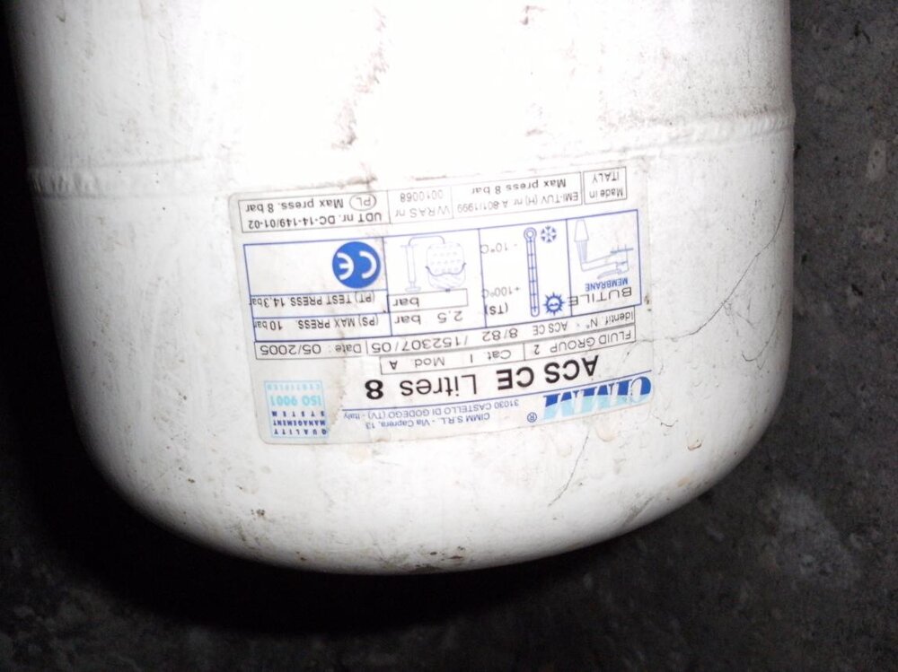

jaaa 11.12.2012 13:57 Autor Zgłoś naruszenie Udostępnij Napisano 11 Grudnia 2012 (edytowane) Dorwałem aparat i zrobiłem zdjęcia. Czy moja instalacja jest bezpieczna? Ale mam brzydką piwnice? co nie? Edytowane 11 Grudnia 2012 przez jaaa Cytuj Odnośnik do komentarza https://forum.murator.pl/topic/174392-bezpiecze%C5%84stwo-pracy-bojlera/#findComment-5639481 Udostępnij na innych stronach Więcej opcji udostępniania
jaaa 11.12.2012 14:04 Autor Zgłoś naruszenie Udostępnij Napisano 11 Grudnia 2012 Dodałem jeszcze jedno zdjęcie naczynia ale odwrócone Cytuj Odnośnik do komentarza https://forum.murator.pl/topic/174392-bezpiecze%C5%84stwo-pracy-bojlera/#findComment-5639494 Udostępnij na innych stronach Więcej opcji udostępniania

hydraulik_ 11.12.2012 19:00 Zgłoś naruszenie Udostępnij Napisano 11 Grudnia 2012 kocioł jest w systemie otwartym jest ok Cytuj Odnośnik do komentarza https://forum.murator.pl/topic/174392-bezpiecze%C5%84stwo-pracy-bojlera/#findComment-5639891 Udostępnij na innych stronach Więcej opcji udostępniania
jaaa 11.12.2012 19:20 Autor Zgłoś naruszenie Udostępnij Napisano 11 Grudnia 2012 Czyli cała instalacja jest bezpieczna?A co to jest na pierwszym zdjęciu ten zaworek? i czy on jest tam potrzebny? Cytuj Odnośnik do komentarza https://forum.murator.pl/topic/174392-bezpiecze%C5%84stwo-pracy-bojlera/#findComment-5639922 Udostępnij na innych stronach Więcej opcji udostępniania
hydraulik_ 11.12.2012 20:29 Zgłoś naruszenie Udostępnij Napisano 11 Grudnia 2012 odpowietrznik trochę szkodzi przy napełnianiu ,ale niema wpływu na bezpieczeństwo.Powinna tam być tzw fajka Cytuj Odnośnik do komentarza https://forum.murator.pl/topic/174392-bezpiecze%C5%84stwo-pracy-bojlera/#findComment-5640092 Udostępnij na innych stronach Więcej opcji udostępniania
