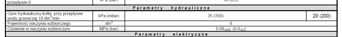

Hrabia36 12.12.2012 19:01 Zgłoś naruszenie Udostępnij Napisano 12 Grudnia 2012 Witam. Wczoraj był serwis i uruchomił kocioł dwufunkcyjny gazowy termet 24kw. Kocioł działa lecz moim zdaniem za bardzo wzrasta ciśnienie w instalacji c.o. W naczyniu przeponowym jest wentyl (taki jak w kole) i ciśnienie w nim jest zerowe. Ciśnienie na zimnej instalacji wynosi 0.8 bar Po pogrzaniu do 50`C wzrasta do 1,5 bar Po rozgrzaniu go 60`C wzrasta do 2,1 bar 1. Czy ten wentyl służy do napełniania naczynia powietrzem czy jest to odpowietrznik kotła ? 2. Czy na tym wentylku w naczyniu powinno być nabite ciśnienie znalazłem informację w instrukcji zrzut poniżej Nie jestem pewien czy tam nabija się ciśnienie, proszę o pomoc. Jeżeli nabija się to do 0.8-0.2 bar to pewnie 0.8 bar. Proszę o pomoc. Pozdrawiam Cytuj Odnośnik do komentarza https://forum.murator.pl/topic/174454-brak-ci%C5%9Bnienia-w-naczyniu-przeponowym-wysokie-ci%C5%9Bnienie-w-uk%C5%82adzie-co-zamkni%C4%99tym/ Udostępnij na innych stronach Więcej opcji udostępniania
Tomasz Pawłowski Gni 06.10.2014 05:29 Zgłoś naruszenie Udostępnij Napisano 6 Października 2014 Witam.Ten wentyl o którym piszesz to zawór do naczynia przeponowego.Nominalnie ciśnienie wynosi 0,8 bar. Kiedy kocioł pracuje to trochę wzrasta ale nie o taką wartość jak piszesz.Poproś osobę z uprawnieniami ,, serwisowymi " aby sprawdziła co sie dzieje.Tomasz Pawłowski Gniezno:) Cytuj Odnośnik do komentarza https://forum.murator.pl/topic/174454-brak-ci%C5%9Bnienia-w-naczyniu-przeponowym-wysokie-ci%C5%9Bnienie-w-uk%C5%82adzie-co-zamkni%C4%99tym/#findComment-6597749 Udostępnij na innych stronach Więcej opcji udostępniania
BrodowskiG 06.10.2014 06:48 Zgłoś naruszenie Udostępnij Napisano 6 Października 2014 wymien wentyl (samochodowy), nadmuchaj powietrZza do 1,2 bara, przy czym nie może być cisnienia wody żeby przepona się ulozyła a na koniec napełnij kociol na 1,5 bara. cisnienia takie srednie podalem Cytuj Odnośnik do komentarza https://forum.murator.pl/topic/174454-brak-ci%C5%9Bnienia-w-naczyniu-przeponowym-wysokie-ci%C5%9Bnienie-w-uk%C5%82adzie-co-zamkni%C4%99tym/#findComment-6597781 Udostępnij na innych stronach Więcej opcji udostępniania

demo_user 06.10.2014 14:44 Zgłoś naruszenie Udostępnij Napisano 6 Października 2014 Ogólna zasada regulacji naczynia przeponowego: P1 - ciśnienie statyczne w miejscu pracy naczynia P2 - nadciśnienie robocze P3 ciśnienie pracy końcowe. P3 = P1 + P2 P naczynia = P3 - 0,3 bar Pomiar i regulacja przy zdjętym naczyniu. Jeżeli twoje ciśnienie pracy powinno być 2 bar to naczynie ustaw na 1,7 bar. W dobrych czasach napełniano azotem. Teraz w ramach oszczędności pompują powietrze. Jak za wysoko to upuść, jak za nisko dopompuj Cytuj Odnośnik do komentarza https://forum.murator.pl/topic/174454-brak-ci%C5%9Bnienia-w-naczyniu-przeponowym-wysokie-ci%C5%9Bnienie-w-uk%C5%82adzie-co-zamkni%C4%99tym/#findComment-6598350 Udostępnij na innych stronach Więcej opcji udostępniania
