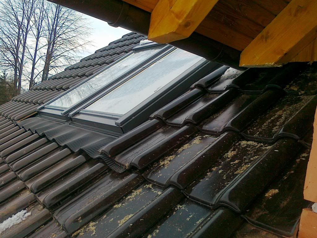

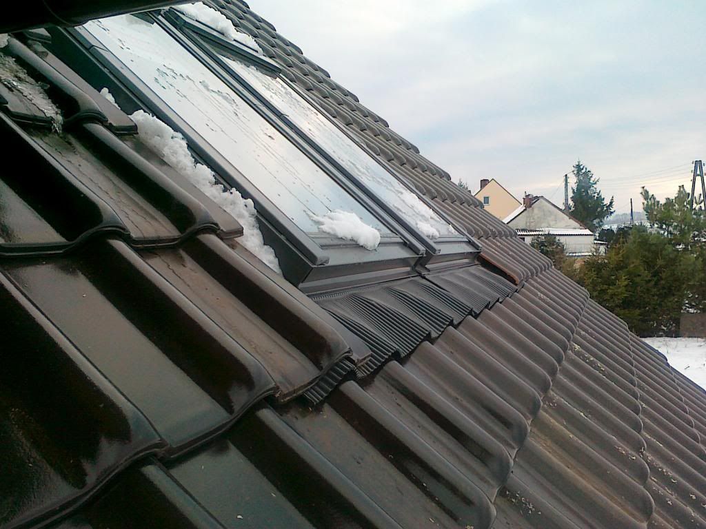

LSiarka 14.12.2012 11:25 Zgłoś naruszenie Udostępnij Napisano 14 Grudnia 2012 Witam Zwracam się z prośbą o opinie forumowiczów dotyczącą moich okien dachowych, a właściwie dachówki w ich dolnej części. Wykonawca zapewmnia mnie że guma pod wpływem ciepła się ułoży i dopasuje, a dachówka nie będzie tak odstawać. W tej chwili nie wygląda to zbyt dobrze. Czy powinienem się martwić? Fotki poniżej: Z góry dzięki Cytuj Odnośnik do komentarza https://forum.murator.pl/topic/174506-dach%C3%B3wka-wok%C3%B3%C5%82-okien-dachowych/ Udostępnij na innych stronach Więcej opcji udostępniania
dabc 14.12.2012 11:42 Zgłoś naruszenie Udostępnij Napisano 14 Grudnia 2012 Witam. Po pierwsze dolny pas kołnierza okna jest z ołowiu nie z gumy,więc sam sie nie ułoży. Są taśmy z klejem butylowym do przyklejenia tego. ad2.dachówki powinny byc docisnięte ,albo podnosi je uszczelka klinowa ,która jest na kołnierzu okna, lub trzeba je doszlifowac. No i ułożenie dachówki pod oknem też pozostawia do życzenia Cytuj Odnośnik do komentarza https://forum.murator.pl/topic/174506-dach%C3%B3wka-wok%C3%B3%C5%82-okien-dachowych/#findComment-5644938 Udostępnij na innych stronach Więcej opcji udostępniania
LSiarka 14.12.2012 11:57 Autor Zgłoś naruszenie Udostępnij Napisano 14 Grudnia 2012 Serdeczne dzięki na podpowiedzi. Można prosić o sprecyzowanie odnośnie ułożenia dachówek pod oknem? Cytuj Odnośnik do komentarza https://forum.murator.pl/topic/174506-dach%C3%B3wka-wok%C3%B3%C5%82-okien-dachowych/#findComment-5644972 Udostępnij na innych stronach Więcej opcji udostępniania
LSiarka 14.12.2012 12:10 Autor Zgłoś naruszenie Udostępnij Napisano 14 Grudnia 2012 (edytowane) Poniżej załączam jeszcze pare zdjęć, bardzo prosze o wskazówki, : Edytowane 14 Grudnia 2012 przez LSiarka Cytuj Odnośnik do komentarza https://forum.murator.pl/topic/174506-dach%C3%B3wka-wok%C3%B3%C5%82-okien-dachowych/#findComment-5644995 Udostępnij na innych stronach Więcej opcji udostępniania
dabc 14.12.2012 12:19 Zgłoś naruszenie Udostępnij Napisano 14 Grudnia 2012 Na 4 zdjęciu dokładnie widac. Chodzi o pierwsze dachówki pod oknem są krzywo.I na tym samym zdjęciu widac chyba rynny za nisko lub pas nadrynnowy za krótki bo jakis przeswit zobaczyłem z prawej strony. Cytuj Odnośnik do komentarza https://forum.murator.pl/topic/174506-dach%C3%B3wka-wok%C3%B3%C5%82-okien-dachowych/#findComment-5645028 Udostępnij na innych stronach Więcej opcji udostępniania
Andrzej Wilhelmi 14.12.2012 17:41 Zgłoś naruszenie Udostępnij Napisano 14 Grudnia 2012 Ty masz oko! Jest za krótki pas nadrynnowy. Nie ma to jednak większego znaczenia bo nie ma deski czołowej a rynna jest mocowana na hakach dokrokwiowych. Tego pasa mogłoby nie być ale skoro jest to powinien schodzić do rynny. Wracając do meritum te okna mają dolny fragment kołnierza z karbowanego aluminium i są trudne do uformowania. Wykonawca przy montażu nie przestrzegał podstawowych zaleceń. Myślę jednak, że najpierw osadził okna a później układał dachówkę i stąd ten problem. Poprawienie tego jest dość banalne. Należy zdemontować dolny kołnierz i zamontować go zgodnie z instrukcją wcześniej jednak przyciąć wierzchołki fal dachówek. Na marginesie taka uwaga okna umiejscowione bardzo blisko koszy. Nie jest to szczęśliwa lokalizacja. Pozdrawiam. Cytuj Odnośnik do komentarza https://forum.murator.pl/topic/174506-dach%C3%B3wka-wok%C3%B3%C5%82-okien-dachowych/#findComment-5645572 Udostępnij na innych stronach Więcej opcji udostępniania

Jan P. 14.12.2012 18:54 Zgłoś naruszenie Udostępnij Napisano 14 Grudnia 2012 Pewnie to starość i oko mnie myli . - Co Ty mówisz Zbysiu , dobrze widzisz . Miałem kiedyś prof. od budownictwa ( bodajże Gondowicz), który mawiał patrząc na studentki " mężczyzna jest jak beton , im starszy tym twardszy ". Wracając do okien to wydaje mi się , że nie a luzu między dołem okna a dachówką . Tak jak Andrzej mówi trzeba zeszlifować garb dachówek pod kołnierzem i przykleić fartuch ( butyl). Przy jednym oknie widać roztopiony śnieg . Świadczyłoby to o złej izolacji. Jan. Cytuj Odnośnik do komentarza https://forum.murator.pl/topic/174506-dach%C3%B3wka-wok%C3%B3%C5%82-okien-dachowych/#findComment-5645711 Udostępnij na innych stronach Więcej opcji udostępniania

LSiarka 14.12.2012 19:37 Autor Zgłoś naruszenie Udostępnij Napisano 14 Grudnia 2012 Nawet nie wiecie jak te uwagi są mi pomocne. Mieszkam za granicą, zdjęcia przysyłają mi rodzice. I tak wygląda moja kontrola...Prostując pare rzeczy, najpierw była kłądziona dachówka, potem dopiero wstawiane okna:http://i15.photobucket.com/albums/a368/Virgojavier/okna17_zpse96e0283.jpgPoprosilem rodziciow o zblizenie okien, oto 2 zdjecia z lewej i z prawej:http://i15.photobucket.com/albums/a368/Virgojavier/okna1_zps462bf26b.jpghttp://i15.photobucket.com/albums/a368/Virgojavier/okna2_zpsd441885b.jpgWszystkie podpowiedzi spisuje i zostana skierowane do wykonawcy:)Pozdrawiam i czekam na jeszcze wiecej wskazowek! Cytuj Odnośnik do komentarza https://forum.murator.pl/topic/174506-dach%C3%B3wka-wok%C3%B3%C5%82-okien-dachowych/#findComment-5645822 Udostępnij na innych stronach Więcej opcji udostępniania
Andrzej Wilhelmi 14.12.2012 20:14 Zgłoś naruszenie Udostępnij Napisano 14 Grudnia 2012 Jak widać pozostaje tylko demontaż i po uformowaniu ponowny montaż dolnych pasów i przeszlifowanie górnych zamków dachówek pod oknami. Pozdrawiam. Cytuj Odnośnik do komentarza https://forum.murator.pl/topic/174506-dach%C3%B3wka-wok%C3%B3%C5%82-okien-dachowych/#findComment-5645903 Udostępnij na innych stronach Więcej opcji udostępniania
