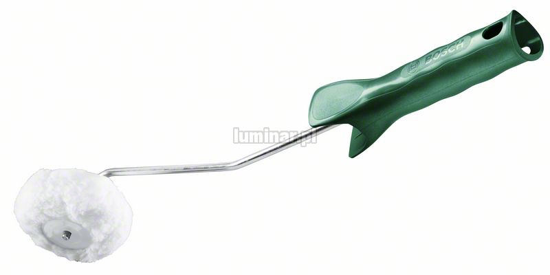

Mam pytanie. Jak najlepiej malować krawędzie ścian oraz krawędzie na styku ściany z sufitem? Robiłem wcześniej małym pędzlem, ale nie do końca wyszło tak jak chciałem. Obmalowane części przy krawędziach mają inny odcień.. pewnie wynika to z tego, iż pędzlem trudniej rozprowadzić farbę.
Sprawdza się taki wynalazek?

Jedną z starych i jednak estetyczniejszych sposobów jest stosowanie taśm malarskich, ale nie przyklejamy ich na całej szerokości tylko delikatnie od strony malowanej 1-1,5 cm. pozostał pozastaje tylko jako osłona. Po wymalowaniu od razu odciągamy w kierunku równoległym do ściany, nigdy nie prostopadłym. potem sa kłopoty.
A uni-grunty należy stosować na słabe lub zakurzone podłoża, ale nie zwalnia to faktu wcześniejszego ich oczyszczenia, lub zmycia detergentem z wodą.
