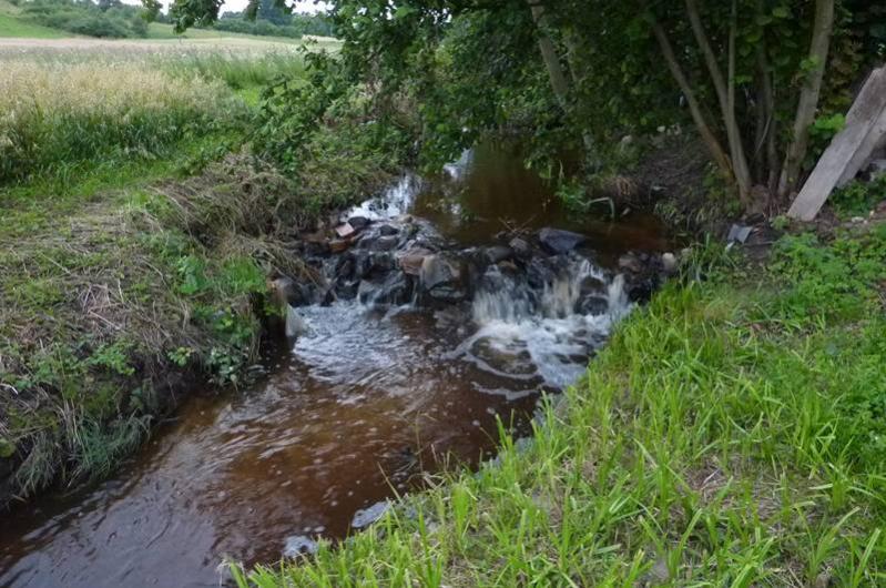

PliP 15.12.2012 21:37 Zgłoś naruszenie Udostępnij Napisano 15 Grudnia 2012 Odkąd pamiętam męczy mnie temat marnującej się energii, którą niesie woda. Temat tym bardziej mnie nęka iż takie zjawisko dzieje się na mojej działce. Zastanawia mnie ciągle fakt jak zagospodarować tą energię. Wielokrotnie zastanawiałem się jak zbudować Małą Elektrownię Wodną. Strumień ten dość bystro płynie przez cały rok. Również zimą jeżeli zamarza to tylko powierzchownie, a pod taflą lodu ciągle płynie woda. Na odcinku około 500 metrów bobry w poprzednim roku zrobiły kilka tam o łącznej wysokości około 1,5 metra. Okresowo po silnych opadach strumień podnosi się o około jeden metr i zalewa okoliczne tereny. Obserwując okoliczne przepusty wywnioskowałem, że jeżeli zamontowałbym na jednym z nich zwężenie w postaci leja do średnicy 30cm i następnie dał kawałek takiej rury 30cm to byłoby niezłe ciśnienie. Właśnie w tej rurze lub tez w oparciu o tą rurę chciałbym zbudować pozyskiwanie energii elektrycznej... jakiś wirnik-turbinę, przekładnię, prądnicę... potem kable i do grzałki umieszczonej np w buforze Dręczy mnie jednak pytanie jak zbudować takie urządzenie i ile da mi ono energii? Na tej podstawie obliczyłbym opłacalność inwestycji i ewentualnie podjąłbym próby zrealizowania tego zadania. Nie poruszam tu jednak tematu wszelkich pozwoleń wodno-prawnych. Te pozostawiam na sam koniec. Tak wygląda jeden z wodospadów kamiennych w okresie słabego przepływu. Cytuj Odnośnik do komentarza https://forum.murator.pl/topic/174540-p%C5%82ynie-woda-p%C5%82ynie-a-energia-si%C4%99-marnuje-mo%C5%BCe-by-tak-mew/ Udostępnij na innych stronach Więcej opcji udostępniania

adam_mk 16.12.2012 11:52 Zgłoś naruszenie Udostępnij Napisano 16 Grudnia 2012 Czarno to widzę...Mało tej wody masz a i spadek niewielki.Mocy w tym nie ma.Ledwo kilkaset watówZa to...Pozwolenie wodnoprawne trzeba załatwić.Zbudowanie CZEGOKOLWIEK na tym cieku w obrębie Natury 2000 to problem podwójny!Pierwsi do gardła rzucą Ci się wędkarze i wymuszą budowę przepławki.Opracowanie wpływu na środowisko planowanego przedsięwzięcia - kolejny koszmar.Wody zostanie Ci tyle, aby zabawką politechniczną kupioną w zabawkowym sklepie naładować komórkę... "W dużej mierze wszystko pewnie zależy od prędkości cieczy płynące w tym strumyku. "Niestety - NIE!A prędkość tej wody jest nieco większa jak 1m/sek. W tej chwili praktycznie WSZYSTKIE miejsca dobre do zbudowania bodaj najmniejszej MEW są już zajęte...O ceny pytaj po zaaplikowaniu sobie podwójnego relanium. Czy więc się nie da?DA SIĘ!Ale jest to tak bardzo nieopłacalne i kosztowne - że nie warto. Adam M. Cytuj Odnośnik do komentarza https://forum.murator.pl/topic/174540-p%C5%82ynie-woda-p%C5%82ynie-a-energia-si%C4%99-marnuje-mo%C5%BCe-by-tak-mew/#findComment-5648316 Udostępnij na innych stronach Więcej opcji udostępniania
PliP 16.12.2012 13:08 Autor Zgłoś naruszenie Udostępnij Napisano 16 Grudnia 2012 Czarno to widzę... Mało tej wody masz a i spadek niewielki. Mocy w tym nie ma. Ledwo kilkaset watów Adam M. Adamie dodałeś mi trochę otuchy. Kilkaset Watów to już nie wiele brakuje do 1 kWh. Powiedzmy ze jest tam moc rządu 0,5 kWh. Przez 24h jest to już 12 kWh x skromne 0,5zł = 6zł rocznie daje to 2190zł. Jeśli chodzi o Rybaków to strumień ten nie łączy jezior czy tez rzek. Swoje źródła ma on w drenarkach i o dziwo cały rok leci i to dość konkretnie. Może ktoś zaproponuje jakie urządzenia wykorzystać? Cytuj Odnośnik do komentarza https://forum.murator.pl/topic/174540-p%C5%82ynie-woda-p%C5%82ynie-a-energia-si%C4%99-marnuje-mo%C5%BCe-by-tak-mew/#findComment-5648445 Udostępnij na innych stronach Więcej opcji udostępniania
