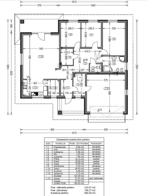

Wadus 19.12.2012 13:33 Zgłoś naruszenie Udostępnij Napisano 19 Grudnia 2012 Witajcie! Projekt zamowiony czekam na dokumentacje: Co chcialbym zmienic: - kotlownia na paliwo stale - spizarka troche wezsza aby zyskac miejsca w kuchni na szafki i blaty - scianka garderoby troche przesunieta aby zlikwidowac "waskie gardlo" Image Troche brakuje pomyslu jak wykorzystac salon, jest dosyc szeroki ponad 5m Ogolnie co sie nam podba: + przyzwoity zadaszony taras + zadaszone wejscie do domu + garderoba + sypialnia 16 m2 + duza lazienka + w brew pozorom nie az tak skomplikowany dach + kuchnia ze spizarka + przedsionek (po malej modyfikacji dosyc przestronny) + komunikacja nie w formie długiego kiszkowatego korytarza tylko przestronna minusy: - ponad 300 m2 dachu - wiezba wychodzi na to, ze trche pracochlonna - jako parterowka duza powierzchnia stropu - reszta wyjdzie w praniu... Cytuj Odnośnik do komentarza https://forum.murator.pl/topic/174629-taki-kaprys-dom-parterowy/ Udostępnij na innych stronach Więcej opcji udostępniania

jedrek244 15.03.2013 13:30 Zgłoś naruszenie Udostępnij Napisano 15 Marca 2013 Witaj, sam przymierzam sie do budowy domu parterowegoniestety nie jest latwo znalezc nie za duzy i wszystko majacy projektw Kaprysie nie podoba mi sie wielkosc pokoi, moge byc troche za ciasneoraz salonie przez zadaszony taras moze byc troche ciemnoja po przejrzeniu setek projektow sklaniam sie chyba ku projektowi Z10a garaz bedzie raczej wolnostojacyIle liczyc na postawienie SSO? Na moje oko bedzie ze 180 tys przy Kaprysie Pozdrawiam Cytuj Odnośnik do komentarza https://forum.murator.pl/topic/174629-taki-kaprys-dom-parterowy/#findComment-5837276 Udostępnij na innych stronach Więcej opcji udostępniania
Wadus 15.03.2013 14:03 Autor Zgłoś naruszenie Udostępnij Napisano 15 Marca 2013 (edytowane) Witaj, sam przymierzam sie do budowy domu parterowego niestety nie jest latwo znalezc nie za duzy i wszystko majacy projekt w Kaprysie nie podoba mi sie wielkosc pokoi, moge byc troche za ciasne oraz salonie przez zadaszony taras moze byc troche ciemno ja po przejrzeniu setek projektow sklaniam sie chyba ku projektowi Z10 a garaz bedzie raczej wolnostojacy Ile liczyc na postawienie SSO? Na moje oko bedzie ze 180 tys przy Kaprysie Pozdrawiam Kwestia doswietlenia salonu to tez polozenie na dzialke, my szukalismy projekto ktory najelpiej wpasowalby sie na dzialke 24x35m i aby to byl dom parterowy. Kaprys na szerokosc ma 16 m wiec idealnie wykorzystujemy szerokosc dzialki zostawiajac po 4 m po bokach a i ogrodu zostaje nam okolo 14 x 24 m wiec taki kompromis przy rozleglej parterowce. Kolejna sprawa to oswietlenie, u nas wejscie/kuchnia i garaz sa od strony Polnocnej wiec liczymy ze swiatla troche jednak bedzie w salonie poza tym na boczniej scianie myslimy zrobic okno-drzwi wymiar 180-210 cm to tez da sporo swwiatla, Okno w kuchni (zrobimy otwarta) bedzie mialo 210 x 150 kolejne doswietlenie. A co do kosztow: majster mi tak wyliczyl Materialy: Fundament: 32tys Sciany/strop: 40 tys dach: 40 tys inne: 20 tys razem 132 tys material + 45 tys robocizna (i tez trzeba liczyc jakies nieprzewidziane oby jak najmniej) Co do uwag o wielkosci pokoi hmm.. no wiadomo mogloby byc troche wiecej ale jeden pokoj 16 m2 (sypialnia) 2 pok 10,5 m2 to przyzwoite minimum, a szukajac wiekszych pokoi powiekszy sie pow. zabudowy i koszty pojda w gore. Nam podoba sie bardzo duza strefa dzienna, salon i kuchnia, my zmienimy troche komunikacje, przenosimy garderobe w miejsce wc, wc przesuwamy na lewo. i zyskujemy wejsce z wiatrolapu na otwarta przestrzen. Edytowane 15 Marca 2013 przez Wadus Cytuj Odnośnik do komentarza https://forum.murator.pl/topic/174629-taki-kaprys-dom-parterowy/#findComment-5837340 Udostępnij na innych stronach Więcej opcji udostępniania
