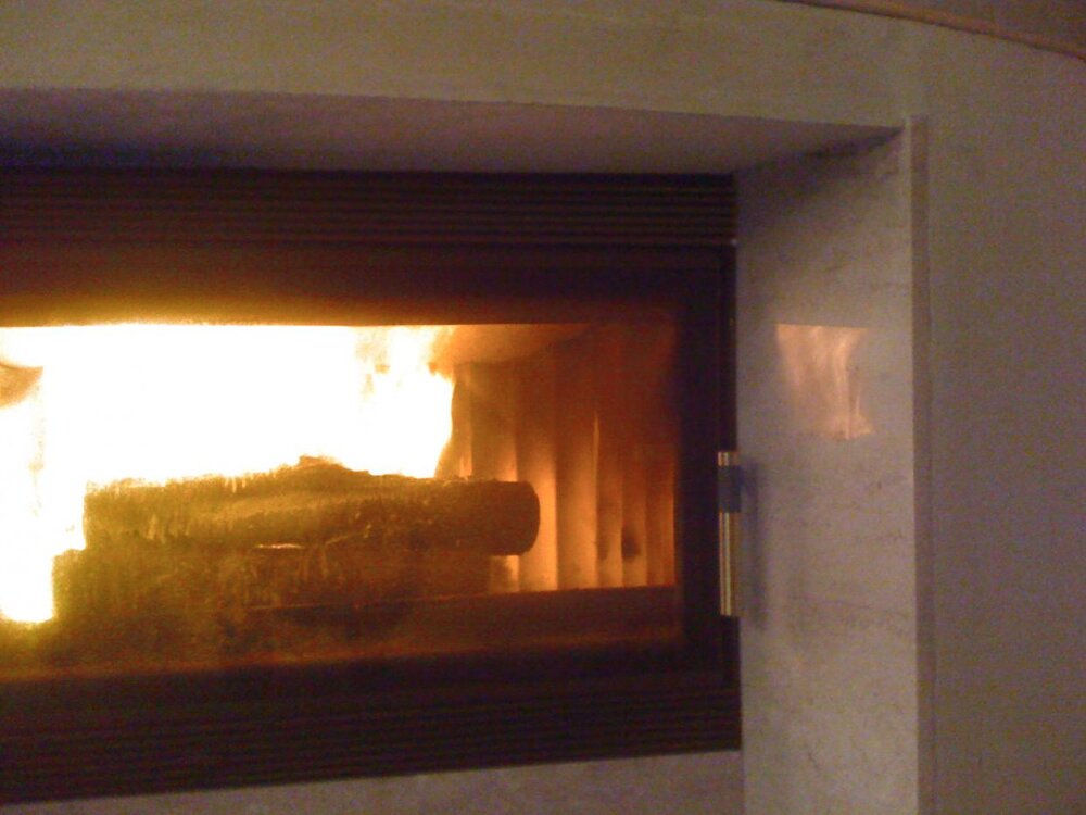

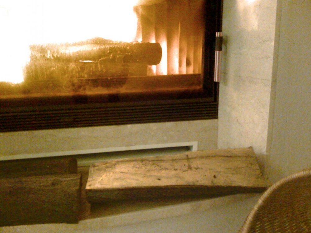

pestka56 04.03.2013 19:59 Zgłoś naruszenie Udostępnij Napisano 4 Marca 2013 Wczoraj obfotografowałam i „obmacałam” Blankę u naszych znajomych. Fotki nie za bardzo jakościowo, bo iPhonek bunt podniósł jak mu w oczko ogień błyskał. Obudowa wkładu to nie moja bajka. Jest w całości z betonu. Wnęka, w które jest wkład obłożona jest prawie białym marmurem. Szyba grzeje na tyle mocno, że w odległości 100–150 można w T-shircie siedzieć. Nie odważyłam się dotknąć szyby. Rączka bo całym dniu palenia jest gorąca, ale nie parzy. Można ją chwilę potrzymać. Otwiera się pociągając rączkę do siebie i lekko w górę. Zamyka się właściwie na lekki docisk. Szczelne idealnie. Na 4 zdjęciu najlepiej widać poziome jakby ryflowanie – tędy jest pobierane powietrze, które jest kierowane do wnętrza obudowy, ogrzewa się i wypływa na pokój górnymi kratkami (tymi ohydkami na obudowie). Wewnątrz obudowy zainstalowali wentylator, który przyspiesza proces przepływu powietrza. Nie mają niestety doprowadzenia powietrza z zewnątrz (spoza budynku) do paleniska. Dlatego poniżej drzwiczek jest pozioma szpara w obudowie (fot. 5) i powietrze jest pobierane z pokoju. Cytuj Odnośnik do komentarza Udostępnij na innych stronach Więcej opcji udostępniania
