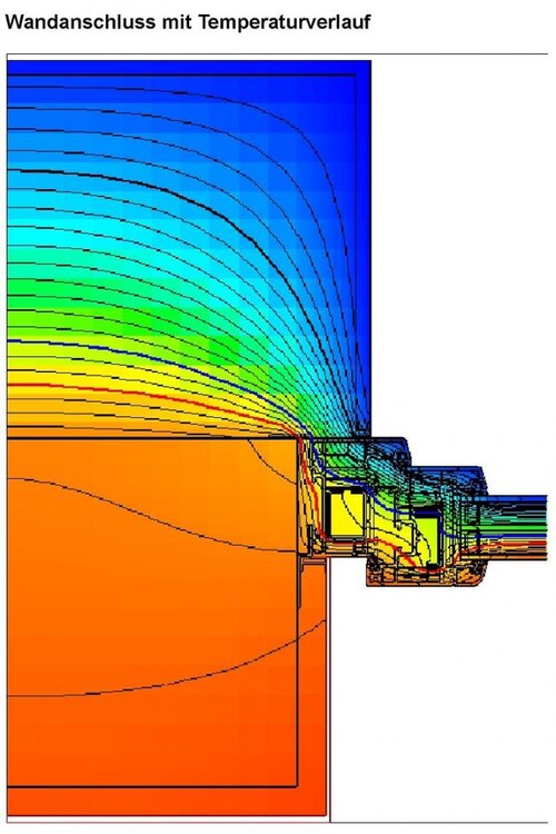

Yacky 27.12.2012 10:18 Zgłoś naruszenie Udostępnij Napisano 27 Grudnia 2012 Witamczy ktoś może powiedzieć - z własnej wiedzy lub doświadczenia - czy jest sens montażu tzw. ciepłego parapetu? Ostatnio był znajomy, który produkuje m.in.takie parapety i mnie namawiał, że jest dobra rzecz, że tanio mi sprzeda, ale wiadomo - każdy producent będzie zachwalał swoje wyroby. W internecie spotkałem opisy na czym to polega (też producentów), jakieś wykresy, że to wytrzymały styropian itp. ale jak to się ma do rzeczywistości? Cytuj Odnośnik do komentarza https://forum.murator.pl/topic/174753-ciep%C5%82y-parapet/ Udostępnij na innych stronach Więcej opcji udostępniania

T12345T 28.12.2012 10:06 Zgłoś naruszenie Udostępnij Napisano 28 Grudnia 2012 Jest to bardzo dobre rozwiązanie , a problemem jest ewentualnie trudność zachowania jednej lini patrapetów sąsiadujących ze soba okien. Z tą trudnością to nie jest tak źle . Cytuj Odnośnik do komentarza https://forum.murator.pl/topic/174753-ciep%C5%82y-parapet/#findComment-5667782 Udostępnij na innych stronach Więcej opcji udostępniania
MMichal 28.12.2012 10:17 Zgłoś naruszenie Udostępnij Napisano 28 Grudnia 2012 Witam Z tą trudnością to nie jest tak źle . też ładne zdjęcie Panie Andrzeju Pozdrawiam Cytuj Odnośnik do komentarza https://forum.murator.pl/topic/174753-ciep%C5%82y-parapet/#findComment-5667793 Udostępnij na innych stronach Więcej opcji udostępniania
