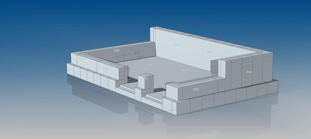

Właśnie skończyłem swoją
Na obwodzie jest 330mm XPS'a a środek EPS 200 / na obwodzie jest zykły 0,5m
