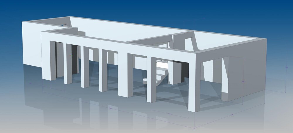

מרכבה 02.01.2013 11:46 Zgłoś naruszenie Udostępnij Napisano 2 Stycznia 2013 (edytowane) A no anty włamy, kwestia szyby.Ja Ci "sprzedaje" rozwiązania nie komercyjne, Czyli potrzeba wyjścia na ogród jedne drzwi reszta fiksy.W temacie o oknach do pasywnego jest zdjęcie mojej szyby, żaden problem dać tam szybę P4 lub lepszą .Do fixów w sam raz .Koszty płyty ? I tak nie minie Cię robienie posadzek , policz ile betonu trzeba na ławę.Proponuje taki układ jak dla siebie.Marginalizacja czegoś takiego jak ogrzewanie. Właśnie dla tego granicą wyglądu jest 30cm styro,Aby więcej dać trzeba robić konstrukcję od razu to uwzględniającą.Ramę nośną z betonu bo już jest zalążek jej.Podciągi słupy, wyrugować pustaczki pianowe i już masz gratis 25cm izolacji .Resztę robisz na ruszciehttp://www.euronit.pl/produkte/product-details/pr/facade-panels/facade-panel-eter-color.html wykończenie przykładowe.Robota prosta szybka nie trzeba bawić się w kleje siatki itp .Sam z mety bym tak robił ale Nie dopuszcza się stosowania sztucznych materiałów min . siding i imitujących drewno (WZ). Nydar Ale tu nie chodzi o super mocne słońce ale o każdą ilość energii .A bierze się do tych 15kWh cały sezon czyli gdzieś musi te 15kWh być spalone, nagrzane itp ...to nie jest zero absolutne tylko jednak coś grzać trzeba .Kwestia mocy urządzeń.Naprawdę jak masz 10W mocy do grzania to te zyski choć by małe dla kogoś co Kocioł węglowy na 30kW to jest pryszcz.Jak ja nie mam nic to dla mnie to jest zysk, jak żarówki , lodówki, pralki itp.Na tym to polega.Tak jak u Ciebie na przechowaniu energii.Można zrobić system pół pasywny jak u Ciebie Czyli kolektor typowo przeznaczony na łapanie tych drobin energii .A okien dać tyle co nic . Stawiam na okna dla tego że przejrzysty dom to jest podstawa, bliżej jak by natury.Popatrz masz -5 np śnieg sobie pada w najlepsze a ty tak jak byś stał na polu/ doworzu.A przy okazji sobie nałapiesz energii i oto chodzi. Edytowane 2 Stycznia 2013 przez מרכבה Cytuj Odnośnik do komentarza https://forum.murator.pl/topic/174874-dom-przy-migda%C5%82owej-czy-moze-byc-energoszczedny/#findComment-5676429 Udostępnij na innych stronach Więcej opcji udostępniania
nydar 02.01.2013 12:24 Zgłoś naruszenie Udostępnij Napisano 2 Stycznia 2013 No tylko,że ja mam od słonecznej strony dwa okna otwieralne i reszta to jak nazywasz fixy.Razem jakieś 28m2.Oprócz niezaprzeczalnego ,,widoku" to zimą kłopot.Coś mi się wydaje,że zyski słoneczne zimą w tej części Polski to wroga propaganda.A za pół pasywny się nie obraziłem:no: Cytuj Odnośnik do komentarza https://forum.murator.pl/topic/174874-dom-przy-migda%C5%82owej-czy-moze-byc-energoszczedny/#findComment-5676510 Udostępnij na innych stronach Więcej opcji udostępniania
