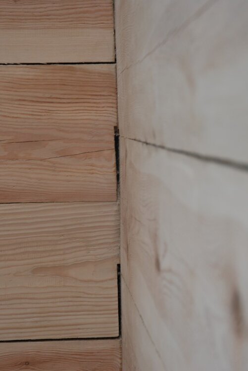

SebastianW 02.01.2013 13:13 Zgłoś naruszenie Udostępnij Napisano 2 Stycznia 2013 (edytowane) Witajcie, od pewnego czasu, z wielkimi poślizgami... firma próbuje budować mi dom z bali (o tym może kiedyś). Udało im się do świąt złożyć podwalinę i 6 bali - 25x25 cm. Zamek zrębowy + pojedyncze obce pióro. Tną bale na miejscu - zamek, szczeliny na obce pióro. Zauważyłem jednak bardzo duże szpary na krzyżakach, nie tylko w poziomie, ale i w pionie... wezwałem do pomocy fachowca z doświadczeniem, który ocenił, że jest to źle wycięte, bale mają do siebie dobrze przylegać, a takie szpary są nie dopuszczalne (w poziomie nawet 2-3 cm). Ekipa wmawia mi, że upcha całość pianką XPE, bale się ścisną i będzie super, ale wydaje mi się to absurdem - zwłaszcza w zakresie pionowych szpar. Przy okazji mam jeszcze do Was pytanie o technologię. Czy między bale kładzie się w ogóle piankę poliuretanową? nie powinno być drewno w drewno? ew. ułożyć kawałki specjalnej tkaniny do uszczelniania bali? Z tego, co się dowiedziałem obce pióro (deseczka w moim przypadku) ma ściśle przylegać - wchodzić na wcisk do bali i być min. krótsza na wysokość, tak aby bale się nie opierały na niej, tylko mogły jeszcze lekko ścisnąć? natomiast oni robią szersze kanaliki, deska ma luz w poziomie i podobno kładą tam tkaninę, która uszczelni całość. Proszę o Wasze opinie i na pewno zadam jeszcze kilka pytań (zbieram informacje z różnych źródeł). Konkretne fotki bubli w załączeniu. Edytowane 7 Maja 2014 przez SebastianW Załączenie zdjęć. Cytuj Odnośnik do komentarza https://forum.murator.pl/topic/174888-kilka-pyta%C5%84-dot-technologii-sk%C5%82adania-domu-z-bala-kwadratowego/ Udostępnij na innych stronach Więcej opcji udostępniania

SebastianW 03.01.2013 14:14 Autor Zgłoś naruszenie Udostępnij Napisano 3 Stycznia 2013 Wg mnie jest to do wymiany i tak zleciłem firmie, rozebranie i wycięcie w sposób poprawny tych bali, bo już kilka osób powiedziało, że to zwykła fuszerka i ekipa ma blade pojęcie o budowaniu z bala Cytuj Odnośnik do komentarza https://forum.murator.pl/topic/174888-kilka-pyta%C5%84-dot-technologii-sk%C5%82adania-domu-z-bala-kwadratowego/#findComment-5678629 Udostępnij na innych stronach Więcej opcji udostępniania

SebastianW 03.01.2013 20:23 Autor Zgłoś naruszenie Udostępnij Napisano 3 Stycznia 2013 Niestety, 2-3 szpary pionowe są na wylot i dmucha przez nie aż miło... budowlańcy mówili mi "pan się nie martwi, wszystko się ładnie upcha", pianką XPE, jak widać na jednej fotce :-/ butynski: ale co radzisz w tej sytuacji? kazać im rozebrać ten kawałek budowli i wymienić bale na nowe, właściwie wycięte (tylko szkoda drewna, bo to sosna syberyjska), czy pozwolić im to próbować jakoś naprawić (tylko jak?! żeby to za rok, dwa się nie zaczęło powiększać ...). Cytuj Odnośnik do komentarza https://forum.murator.pl/topic/174888-kilka-pyta%C5%84-dot-technologii-sk%C5%82adania-domu-z-bala-kwadratowego/#findComment-5679317 Udostępnij na innych stronach Więcej opcji udostępniania
Pientka 03.01.2013 20:30 Zgłoś naruszenie Udostępnij Napisano 3 Stycznia 2013 @SebastianW - walcz o jakość. Płacisz im za to żeby było wykonane dobrze. Sam kilka razy ustąpiłem wykonawcom przy ich uchybieniach i teraz mega żałuję że nie dbałem o swoje. Ja bym na takie szpary się nie godził. IMO baaardzo ciężko będzie to zapełnić jakoś rozsądnie. Ciśnij gości. Cytuj Odnośnik do komentarza https://forum.murator.pl/topic/174888-kilka-pyta%C5%84-dot-technologii-sk%C5%82adania-domu-z-bala-kwadratowego/#findComment-5679339 Udostępnij na innych stronach Więcej opcji udostępniania
SebastianW 03.01.2013 20:43 Autor Zgłoś naruszenie Udostępnij Napisano 3 Stycznia 2013 Pientka: tak, mam wrażenie, że szofostwo firmy wie, że to jest wpadka i będzie to naprawiać. Na to liczę, bo to nie ma być stodoła, ale dom rodzinny. Cytuj Odnośnik do komentarza https://forum.murator.pl/topic/174888-kilka-pyta%C5%84-dot-technologii-sk%C5%82adania-domu-z-bala-kwadratowego/#findComment-5679370 Udostępnij na innych stronach Więcej opcji udostępniania

SebastianW 04.01.2013 06:50 Autor Zgłoś naruszenie Udostępnij Napisano 4 Stycznia 2013 Decyzja jest oczywista, ma to być naprawione - wymienione. U Ciebie mieli łatwiej, bo bale były gotowe, u mnie tną zręby na placu budowy i dopasowywują - wszystko ręcznie :-/ daj, chętnie podjadę kiedyś jak wyślesz mi namiary. Cytuj Odnośnik do komentarza https://forum.murator.pl/topic/174888-kilka-pyta%C5%84-dot-technologii-sk%C5%82adania-domu-z-bala-kwadratowego/#findComment-5680078 Udostępnij na innych stronach Więcej opcji udostępniania
