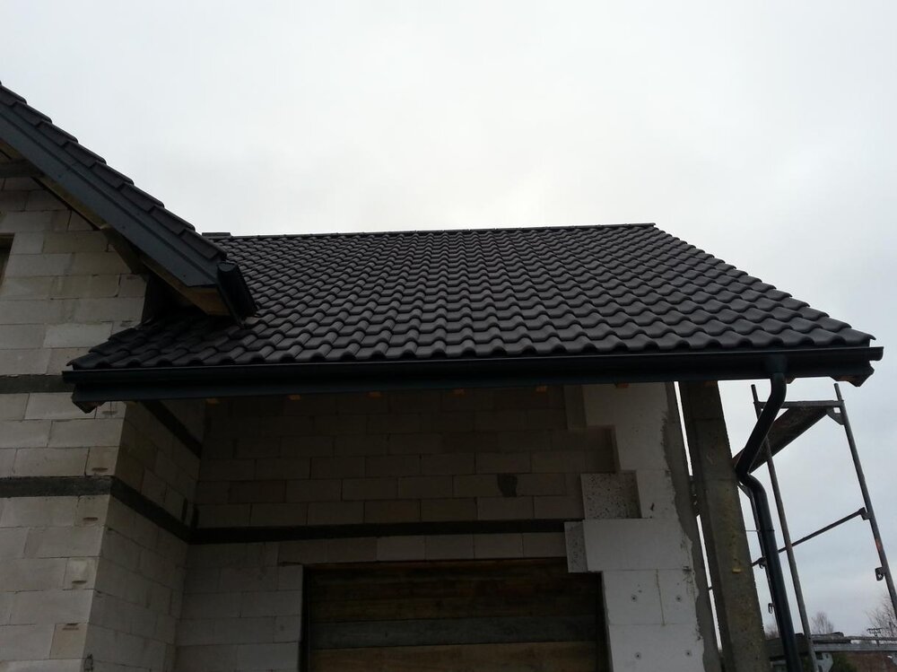

xaty 04.01.2013 10:25 Zgłoś naruszenie Udostępnij Napisano 4 Stycznia 2013 Witam, Dach już prawie gotowy i przed rozliczeniem chciałbym wyłapać ewentualne błędy/niedoróbki do poprawki. Jeżeli coś takiego widzicie proszę o informację. Cytuj Odnośnik do komentarza https://forum.murator.pl/topic/174955-prosz%C4%99-o-opini%C4%99-wykonania-dachu/ Udostępnij na innych stronach Więcej opcji udostępniania
xaty 04.01.2013 10:30 Autor Zgłoś naruszenie Udostępnij Napisano 4 Stycznia 2013 (edytowane) Kolejne zdjęcia [ATTACH=CONFIG]158101[/ATTACH] Edytowane 4 Stycznia 2013 przez xaty Cytuj Odnośnik do komentarza https://forum.murator.pl/topic/174955-prosz%C4%99-o-opini%C4%99-wykonania-dachu/#findComment-5680412 Udostępnij na innych stronach Więcej opcji udostępniania
Jan P. 04.01.2013 19:06 Zgłoś naruszenie Udostępnij Napisano 4 Stycznia 2013 Nie widać dokładnie. Czy są zapinki na gąsiorach?. Jan. Cytuj Odnośnik do komentarza https://forum.murator.pl/topic/174955-prosz%C4%99-o-opini%C4%99-wykonania-dachu/#findComment-5681373 Udostępnij na innych stronach Więcej opcji udostępniania
xaty 05.01.2013 13:15 Autor Zgłoś naruszenie Udostępnij Napisano 5 Stycznia 2013 Nie widać dokładnie. Czy są zapinki na gąsiorach?. Jan. Coś metalowego przy gąsiorach jest, chyba zapinki. Organoleptycznie nie sprawdzałem jak się one trzymają. Miejscami gąsiory się nie układają w linie ale to do poprawienia jest Pytanie mam o rogi lukarny. Jakoś to dziwnie wygląda. Da się jakoś inaczej to wykończyć czy może zrobic obróbkę z blachy. Przy jednym z okien dachowych jest dużo miejsca z prawej strony(łączenie dachówek tam akurat wypadło). Docinać ten kawałek dachówki i dokładać ? Z drugiej strony tego okna z kolei jest na styk- przycinać tą stronę trochę (tak by było odsunięte jak w drugim oknie)? Na dole okna jest jeszcze taśma która podnosi tą dachówkę, przyciąć tą taśmę czy może zeszlifować jakoś zamki dachówki? Zdjęcie tego okna dodam w następnym poście Cytuj Odnośnik do komentarza https://forum.murator.pl/topic/174955-prosz%C4%99-o-opini%C4%99-wykonania-dachu/#findComment-5682684 Udostępnij na innych stronach Więcej opcji udostępniania
xaty 05.01.2013 13:35 Autor Zgłoś naruszenie Udostępnij Napisano 5 Stycznia 2013 To jest to okno dachowe. W poprzednich postach widać drugie które wydaje się być zamontowane poprawnie. Dodam jeszcze zdjęcie komina (ciezko jest go złapać z dołu i nie wiem czy bedzie to widać). Jest ten metalowy kołnierz wokół komina a na dole jest taśma ołowinana która idzie po dachówce. Z dołu to jakoś zle wygląda. Powinna tam być jeszcze jakaś obróbka z blachy ? A tu jeszcze łącznik gąsiorów - moze tak być ?? Cytuj Odnośnik do komentarza https://forum.murator.pl/topic/174955-prosz%C4%99-o-opini%C4%99-wykonania-dachu/#findComment-5682705 Udostępnij na innych stronach Więcej opcji udostępniania
Andrzej Wilhelmi 08.01.2013 21:48 Zgłoś naruszenie Udostępnij Napisano 8 Stycznia 2013 A wystarczyło trochę przesunąć okno. Z lewej strony dachówki powinny być przycięte bo są za blisko okna, z prawej można nakleić tzw. kiełbaski, które zasłonią zamki. Gdyby gąsiory były podszlifowane prawdopodobnie taśma nie byłaby potrzebna. Tu jest naklejona "pod spadek". Pozdrawiam. Cytuj Odnośnik do komentarza https://forum.murator.pl/topic/174955-prosz%C4%99-o-opini%C4%99-wykonania-dachu/#findComment-5690331 Udostępnij na innych stronach Więcej opcji udostępniania
Jan P. 09.01.2013 10:08 Zgłoś naruszenie Udostępnij Napisano 9 Stycznia 2013 Taśma w takim miejscu dana " pod wodę" odklei się na pewno . Można ją dać dla pewności pod spodem. Jan. Cytuj Odnośnik do komentarza https://forum.murator.pl/topic/174955-prosz%C4%99-o-opini%C4%99-wykonania-dachu/#findComment-5691134 Udostępnij na innych stronach Więcej opcji udostępniania
