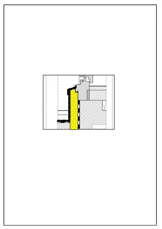

Gość iwb 11.01.2013 17:59 Zgłoś naruszenie Udostępnij Napisano 11 Stycznia 2013 (edytowane) potwierdzam słowa BRAK HYDROIZOLACJI na balkonie !!! ale to można naprawić typowa developerska porażka i brak wiedzy w ekipie wykończeniowej duży plus za dokumentację zdjęciową robót zanikowych !!! tak wygląda w przekroju prawidłowo zabezpieczona stolarka okienna na tarasie to zrzut z jednego z naszych projektów izolacji, projektu który poprawialiśmy klientowi Edytowane 11 Stycznia 2013 przez iwb Cytuj Odnośnik do komentarza https://forum.murator.pl/topic/175041-wilgo%C4%87-przy-oknach-problem-z-izolacj%C4%85-balkonu-monta%C5%BCem-okien/#findComment-5697469 Udostępnij na innych stronach Więcej opcji udostępniania
מרכבה 14.01.2013 09:09 Zgłoś naruszenie Udostępnij Napisano 14 Stycznia 2013 (edytowane) Tak nie wygląda prawidłowo zabezpieczona stolarka . Zielony mosteczek ugina się od tego fachowo zrobionego mostka termicznego . Niestety i znachorstwo budowlane szerzy się w śród inż . A to jak przeciętny kowalski napisze o czymś czego nie rozumie ok, ale inż to qfa mać ! Litości nie będzie dla partactwa . Mostek termiczny ! ale jak się spało na fizyce budowli no to trudno... To jest jawne promowanie partactwa . XPS na gwałt tam trzeba dać . Wilgoć w domu duża bo świeży dom a nie wietrzone i grzane i mamy efekt . tak na szybko zrobiłem o co mnie chodzi . To qfa takie trudne było ? dać kawałek izolacji ? Edytowane 14 Stycznia 2013 przez מרכבה Cytuj Odnośnik do komentarza https://forum.murator.pl/topic/175041-wilgo%C4%87-przy-oknach-problem-z-izolacj%C4%85-balkonu-monta%C5%BCem-okien/#findComment-5702370 Udostępnij na innych stronach Więcej opcji udostępniania
