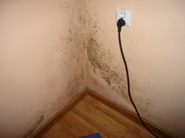

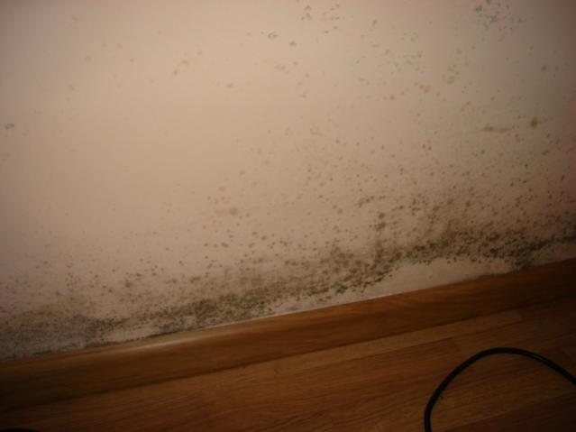

tomektomek01 12.01.2013 22:00 Zgłoś naruszenie Udostępnij Napisano 12 Stycznia 2013 Witam wszystkich, jestem nowym użytkownikiem i proszę o wyrozumiałość... Mam w domu problem w postaci pojawiającej się wilgoci w pokojach w dolnej części budynku. Poniżej postaram się pokrótce opisać temat może ktoś będzie mógł mi doradzić w czym jest problem ponieważ po przejrzeniu forum uważam że zdobyłem sporo wiadomości jednak każdy z tych tematów jest inny i każdy z nich może wymagać innego rozwiązania. Opis problemu: Posiadam dom wybudowany w końcówce lat 70 i od kilku sezonów notorycznie pojawia się wilgoć na ścianach. Parter budynku wylany z betonu a piętro z pustaka. Początkowo myślałem że powodem powstawania wilgoci mógł być brak izolacji fundamentów i następowało podciąganie wilgoci jednak podczas wymiany podłóg wraz z wykonaniem wylewek okazało się że jest tam położona papa. W pokojach o największym występowaniu wilgoci wymienione są okna na plastikowe. Otwierane są na mikrowentylacje jednak problem nadal pozostaje, od jakiegoś czasu zauważyłem pojawianie się wilgoci na piętrze w górnych naroznikach pokojów. A tego nie było. Zastanawiam się czy zakup nawiewników może poprawić sytuacje, czy konieczne jest wykonanie izolacji zewnętrznej murów, w chwili obecnej ściany są nie ocieplone. Poniżej dołączam zdjęcia z pokoju gdzie problem jest największy, bardzo będę wdzięczny za pomocne komentarze dotyczące wyeliminowania problemu. Cytuj Odnośnik do komentarza https://forum.murator.pl/topic/175219-wilgo%C4%87-w-domu-jak-wyeliminowa%C4%87/ Udostępnij na innych stronach Więcej opcji udostępniania

pzw 13.01.2013 21:45 Zgłoś naruszenie Udostępnij Napisano 13 Stycznia 2013 Żeby taka izolacja miała sens, to by należało uczciwie osuszyć fundamenty i potem zakładać ocieplenie.Proste to nie jest, bo nie da się dookoła odkopać fundament aż do spodu, aby wysechł. Chałupa mogłaby się rozpaść.Dlatego lepiej skupić się na ścianach, skoro właściciel zlokalizował tam warstwę przeciwwilgociową między fundamentem a ścianami.I tak będzie kłopot, bo tak ciężkie ściany - pewnie ze 40 cm grube albo i więcej - powinny wyschnąć możliwie najwięcej jak się da latem.Grzanie zimą niewiele teraz pomoże, bo cały mur wchłonął mnóstwo wilgoci. Jest bardzo gęsty i ciężki. Właśnie teraz w tej ścianie są sprzyjające warunki do wykwitów, bo wewnątrz ściana jest trochę wygrzana, ale nieco głębiej są w niej idealne warunki do rozwoju wszelkiego świństwa.Cudów nie ma............mur musi być osuszony i powinna być na nim założona izolacja. Wówczas grzanie zimą radykalnie podniesie temperaturę w ścianie i tematzniknie.Zakładamy że właściciel rozumie znaczenie wentylacji ? Cytuj Odnośnik do komentarza https://forum.murator.pl/topic/175219-wilgo%C4%87-w-domu-jak-wyeliminowa%C4%87/#findComment-5701845 Udostępnij na innych stronach Więcej opcji udostępniania

מרכבה 14.01.2013 18:51 Zgłoś naruszenie Udostępnij Napisano 14 Stycznia 2013 Pytanie czy istnieje izolacja pozioma między ławą a fundamentem/ lub między murem a fundamentem?Inaczej trzeba ją odtworzyć a mur hydrofobizować tj uodpornić na działanie wody.Może i jest to tylko kondensat a nie zawilgocona ścina.Ja na razie obstawiam kondensat teraz jest pora właśnie na wietrzenie i suszenie .Mroźne powietrze ma bardzo mało wilgoci w sobie podgrzane ma sporo pustej przestrzeni na tą wilgoć .Potem trzeba takie zawilgocone powietrze przegnać i tak w kółko. Cytuj Odnośnik do komentarza https://forum.murator.pl/topic/175219-wilgo%C4%87-w-domu-jak-wyeliminowa%C4%87/#findComment-5703493 Udostępnij na innych stronach Więcej opcji udostępniania

frank_gr 19.01.2013 19:10 Zgłoś naruszenie Udostępnij Napisano 19 Stycznia 2013 Problem domów nie ocieplonych. Typowy niestety. Rada odpowietrzyc domwykonac izolacje zewnatrzna budynku. Jezeli dom posadzony jest na gruncie o wysokim poziomie wod gruntowych i posiada slaba izolacje pozioma fudamentow byc moze niez bedne bedzie wykonie w fudanencie niewielkich otworów pozwalajacych na odparownie wody z betonu. Wiertło 20 srednicy i co 5 cm otwor najglebiej jak sie da. Owory wykonujemy ok 20 cm nad guntem co 50 mm. Twoj problem pojawia sie poniewaz w domu jest dosc wilgotno i sciana jest w tych miejscach na tyle zimna, wystepuje punk rosy i sie skrapla na scianie.Cieple powietrze unosi sie ku gorze a udolu sciana jest wystudzona i dlatego do tego dochodzi. Beton to paskudny material i ma dziwna tendcje do akumulacji wody. Zajmuje sie osuszaniem budynkow, wiec sluze rada. Cytuj Odnośnik do komentarza https://forum.murator.pl/topic/175219-wilgo%C4%87-w-domu-jak-wyeliminowa%C4%87/#findComment-5721100 Udostępnij na innych stronach Więcej opcji udostępniania
