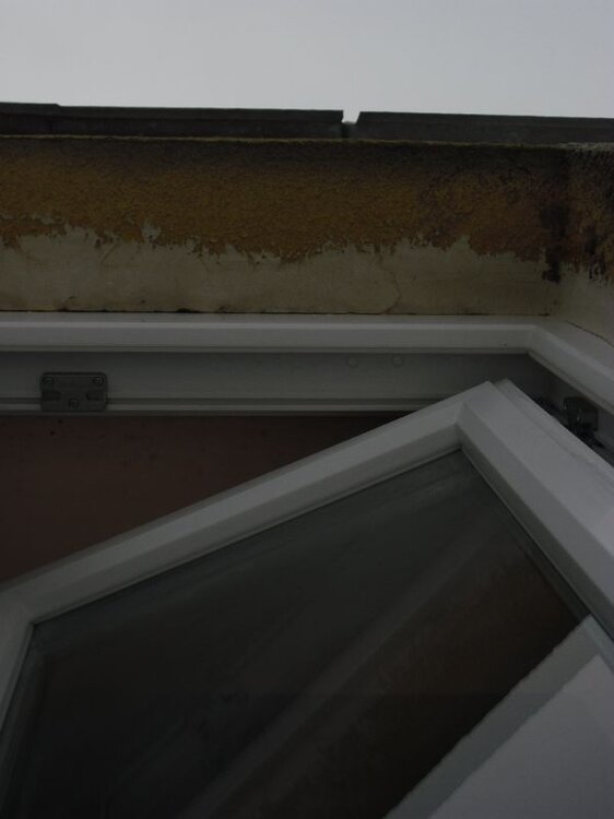

aserty92 19.01.2013 15:36 Zgłoś naruszenie Udostępnij Napisano 19 Stycznia 2013 Witam. Rok temu wymieniałam okna na plastiki, od tej zimy nad oknami zrobiła się wilgoć. Czym to może być spowodowane? Dodam ze grzejniki są odkręcone, pomieszczenie regularnie wietrzone, więc o co chodzi? Co ciekawe, w pomieszczeniu obok, gdzie okna były wymienione 2 lata temu nic takiego się nie robiło, do tego czasu.. wczoraj zauważyłam już te czarne kropeczki wilgoci, ściana jest już wilgotna. Kiedy były jeszcze drewniane okna, nic takiego się nie robiło.. Dodaję poniżej zdjęcia. Czy może być to spowodowane tym, że blok nie jest ocieplony i mieszkam na ostatnim 4 piętrze? Zgłosić to do spółdzielni? Czy ona ma obowiązek ocieplić ten kawałek przy oknach? Proszę o rady. Cytuj Odnośnik do komentarza https://forum.murator.pl/topic/175440-wilgo%C4%87-w-oknach/ Udostępnij na innych stronach Więcej opcji udostępniania
T12345T 19.01.2013 17:40 Zgłoś naruszenie Udostępnij Napisano 19 Stycznia 2013 Na podstawie tak skromnych informacji nie sposób wyrokować co do przyczyn, które w tym konkretnym przypadku powodują przemarzanie w okolicach nadproża. Można tylko spekulować, co i jak. Dodaję poniżej zdjęcia. Zdjęcia za małe żeby coś na nich ujrzeć, to raz. Dwa powinny pokazywać szczegóły od zewnątrz i od wewnątrz. Czy może być to spowodowane tym, że blok nie jest ocieplony To może być tylko przyczynek do tego zjawiska, na pewno nie główna przyczyna. Z pewnością odpowiedni węgarek osłaniający górny ramiak okna przyczyniłby się do ograniczenia wartości występującego tam mostka cieplnego. mieszkam na ostatnim 4 piętrze Lokalizacja lokalu na 4 piętrze jest bez znaczenia dla samego zjawiska. Jedyne co może tu wchodzić w rachubę i przyczyniać się do wzrostu wilgotności powietrza, to zwyczajowo kiepska sprawność wentylacji grawitacyjnej na ostatniej kondygnacji budynku. Zgłosić to do spółdzielni? Zgłosić możesz, ale na niewiele się to zda. Czy ona ma obowiązek ocieplić ten kawałek przy oknach? Nie ma takiego obowiązku. Spółdzielnia z pewnością nie dociepli tak małego fragmentu ściany budynku, bo to po prostu nieopłacalne. Nie wiem też jakie wymagania stawia Twoja spółdzielnia przy wymianie okien i czy w ogóle raczyłaś zapytać o to przed podjęciem decyzji o wymianie. Proszę o rady. Jedyna rada to ustalić przyczynę(y) zjawiska i ją(je) zlikwidować. W mojej ocenie jedną z podstawowych mogą być istotne błędy popełnione przy montażu jak na przykład niekompletność i brak ciągłości uszczelnień. Dalej całkowity brak lub zbyt małe węgarki. A jeszcze dalej sprawność wentylacji i cyrkulacja powietrza w mieszkaniu. Cytuj Odnośnik do komentarza https://forum.murator.pl/topic/175440-wilgo%C4%87-w-oknach/#findComment-5713847 Udostępnij na innych stronach Więcej opcji udostępniania

aserty92 19.01.2013 22:19 Autor Zgłoś naruszenie Udostępnij Napisano 19 Stycznia 2013 o kurcze dopiero zauważyłam, że zdjęcia są tak małe dodaję jeszcze raz Cytuj Odnośnik do komentarza https://forum.murator.pl/topic/175440-wilgo%C4%87-w-oknach/#findComment-5721493 Udostępnij na innych stronach Więcej opcji udostępniania
Robespierre 20.01.2013 11:45 Zgłoś naruszenie Udostępnij Napisano 20 Stycznia 2013 (edytowane) Obejrzyj dokładnie miejsce styku tynku zewnętrznego z ramą okna. Zachodzi duże podejrzenie że są tam małe szczelinki którymi wnikła wilgoć i siedzi teraz w pianie... Przyszły mrozy i punkt roszenia wystąpił na wewnętrznej części muru i to spowodowało zagrzybienie. Należało by od wnętrza odkuć nieco tynku i zobaczyć jak to wygląda. Latem powinieneś wyskrobać całą pianę, nałożyć ją ponownie i ponownie wykonać obróbki przy oknach. Oczywiście nie zapominając o uszczelnieniu od zewnątrz... Uszczelnienie można wykonać SIKAFLEX-em to bardzo dobry odporny na warunki zewnętrzne materiał. Aplikujesz go z tradycyjnej tuby i pistoletu do silikonu. Oczywiście to może być jedna z przyczyn ale bardzo prawdopodobna... Edytowane 20 Stycznia 2013 przez Robespierre Cytuj Odnośnik do komentarza https://forum.murator.pl/topic/175440-wilgo%C4%87-w-oknach/#findComment-5722104 Udostępnij na innych stronach Więcej opcji udostępniania

finlandia 20.01.2013 22:15 Zgłoś naruszenie Udostępnij Napisano 20 Stycznia 2013 Tak na moje oko to ta wilgoć szybko i głęboko się pokazała. Bardziej się obawiam, że tam w ogóle nie ma dobrej izolacji na górze. Np. okno było trochę za wysokie, przy montażu postawione na maksa do góry -szczelina nad oknem na tyle mała, że nie dało się tego dobrze zapianować. Ze zdjęcia wygląda, że blok jest oceplony (albo to murowana, grubsza ściana - widać obróbkę okna położoną na tynku zewnętrznym. Czy możesz sprecyzować:- ta wilgoć pojawiła się też na oknach sprzed dwóch lat? czy tylko na tym "nowszym" ? Cytuj Odnośnik do komentarza https://forum.murator.pl/topic/175440-wilgo%C4%87-w-oknach/#findComment-5723389 Udostępnij na innych stronach Więcej opcji udostępniania
aserty92 21.01.2013 07:39 Autor Zgłoś naruszenie Udostępnij Napisano 21 Stycznia 2013 dodaję jeszcze jedno zdjęcie, nad oknami jest widoczna szpara czy to może być przez to? Cytuj Odnośnik do komentarza https://forum.murator.pl/topic/175440-wilgo%C4%87-w-oknach/#findComment-5723673 Udostępnij na innych stronach Więcej opcji udostępniania
aserty92 21.01.2013 07:45 Autor Zgłoś naruszenie Udostępnij Napisano 21 Stycznia 2013 Tak na moje oko to ta wilgoć szybko i głęboko się pokazała. Bardziej się obawiam, że tam w ogóle nie ma dobrej izolacji na górze. Np. okno było trochę za wysokie, przy montażu postawione na maksa do góry -szczelina nad oknem na tyle mała, że nie dało się tego dobrze zapianować. Ze zdjęcia wygląda, że blok jest oceplony (albo to murowana, grubsza ściana - widać obróbkę okna położoną na tynku zewnętrznym. Czy możesz sprecyzować: - ta wilgoć pojawiła się też na oknach sprzed dwóch lat? czy tylko na tym "nowszym" ? oj nie, blok nie jest ocieplony.. myslałam, ze to może wina dachu, bo wcześniej też w tym pomieszczeniu gdy śnieg zaczął się topić to przeciekało i leciało z sufitu. Ta wilgoć pojawiła się dopiero teraz na tym nowszym oknie. Na tym sprzed 2 lat obawiam się, że też się zrobi bo ściana robi się wilgotna i pojawiły się już oznaki, wytarłam póki co i nie ma śladu. Te zdjęcia wilgoci są w kuchni. Wiadomo, przy gotowaniu okno jest uchylone, po gotowaniu wietrzone pomieszczenie i następnie ogrzewane Cytuj Odnośnik do komentarza https://forum.murator.pl/topic/175440-wilgo%C4%87-w-oknach/#findComment-5723689 Udostępnij na innych stronach Więcej opcji udostępniania
finlandia 21.01.2013 07:52 Zgłoś naruszenie Udostępnij Napisano 21 Stycznia 2013 To chyba jednak woda cieknąca z topiącego się śniegu jest największym problemem. Okno może swoje dołożyć, ale też może być tylko w centrum uwagi przez przypadek. Cytuj Odnośnik do komentarza https://forum.murator.pl/topic/175440-wilgo%C4%87-w-oknach/#findComment-5723697 Udostępnij na innych stronach Więcej opcji udostępniania
aserty92 21.01.2013 07:54 Autor Zgłoś naruszenie Udostępnij Napisano 21 Stycznia 2013 (edytowane) a to zdjęcia z zewnątrz Edytowane 21 Stycznia 2013 przez aserty92 Cytuj Odnośnik do komentarza https://forum.murator.pl/topic/175440-wilgo%C4%87-w-oknach/#findComment-5723703 Udostępnij na innych stronach Więcej opcji udostępniania
aserty92 21.01.2013 15:46 Autor Zgłoś naruszenie Udostępnij Napisano 21 Stycznia 2013 więc chyba wychodzi na to, że powodem są te szczeliny.. ciekawe czy panowie ze spółdzielni poprawiliby to w lato? w końcu to oni wstawiali tak pięknie.. Cytuj Odnośnik do komentarza https://forum.murator.pl/topic/175440-wilgo%C4%87-w-oknach/#findComment-5724577 Udostępnij na innych stronach Więcej opcji udostępniania
finlandia 21.01.2013 20:58 Zgłoś naruszenie Udostępnij Napisano 21 Stycznia 2013 Szczeliny mogą być jednym z powodów. Ale czy głównym? Nie jest to takie pewne. Wg mnie nie powinny aż tak szybko i negatywnie wpłynąć na takie zawilgocenie. To okna wstawiała Ci spółdzielnia?? Cytuj Odnośnik do komentarza https://forum.murator.pl/topic/175440-wilgo%C4%87-w-oknach/#findComment-5725212 Udostępnij na innych stronach Więcej opcji udostępniania
aserty92 22.01.2013 08:24 Autor Zgłoś naruszenie Udostępnij Napisano 22 Stycznia 2013 Szczeliny mogą być jednym z powodów. Ale czy głównym? Nie jest to takie pewne. Wg mnie nie powinny aż tak szybko i negatywnie wpłynąć na takie zawilgocenie. To okna wstawiała Ci spółdzielnia?? Tak, spółdzielnia Cytuj Odnośnik do komentarza https://forum.murator.pl/topic/175440-wilgo%C4%87-w-oknach/#findComment-5725792 Udostępnij na innych stronach Więcej opcji udostępniania
Charlie 22.01.2013 08:34 Zgłoś naruszenie Udostępnij Napisano 22 Stycznia 2013 To jest grzyb - ciemne plamy. Wiosną trzeba odkuć tynk przy ościerznicy od wewnątrz pomieszczenia i sprawdzić czy jest pianka na całej szerokości ramiaka. Zresztą do tego czasu grzyb się rozrośnie i będziesz musiał chcąc nie chcąc go zlikwidować. Cytuj Odnośnik do komentarza https://forum.murator.pl/topic/175440-wilgo%C4%87-w-oknach/#findComment-5725812 Udostępnij na innych stronach Więcej opcji udostępniania
