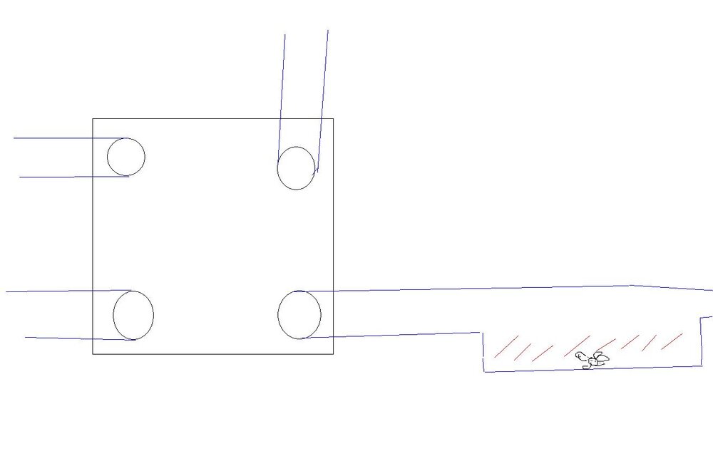

dr_au 02.02.2013 08:35 Zgłoś naruszenie Udostępnij Napisano 2 Lutego 2013 Z ciekawości - czym renderujesz rysunki ze SketchUpa? Cytuj Odnośnik do komentarza Udostępnij na innych stronach Więcej opcji udostępniania

bury_kocur 02.02.2013 10:33 Zgłoś naruszenie Udostępnij Napisano 2 Lutego 2013 Kuchnia jakby zgrabniejsza i stół ładnie stoi Ale po stronie minusów - trzeba przeleźć przez cały parter, żeby zakupy wnieść. Choć po prawdzie, to u mnie też tak będzie trzeba łazić A, i wcięcie na taras się pojawiło, idzie ku dobremu. Tak trzymać Cytuj Odnośnik do komentarza Udostępnij na innych stronach Więcej opcji udostępniania

DEZET 02.02.2013 16:28 Zgłoś naruszenie Udostępnij Napisano 2 Lutego 2013 Jednak się odezwę. Ale, jak kocurka pisze "idzie ku dobremu". Nie wiem jak gabarytowo wychodzi tu kotłownia, ale mała się wydaje- minimalna kubatura zależy od rodzaju paliwa- nie pamiętam czy pisałeś o tym. Zrobienie przejścia do kuchni poprawia wizualnie projekt- nie ma już tej kiszki korytarza. A zamiana pomieszczeń- jeśli Wam odpowiada, to super. Myślę, że od zachwytów nad renderami przechodzisz do konkretów i tak trzymaj Pozdrawiam. Cytuj Odnośnik do komentarza Udostępnij na innych stronach Więcej opcji udostępniania

marchew 02.02.2013 22:17 Zgłoś naruszenie Udostępnij Napisano 2 Lutego 2013 Jestem pod wrażeniem. i z kuchni będzie bliżej do ogrodu, i super garderoba na gumiaki.... i można zrobić drzwi przesuwane, coby całkiem oddzielić kuchnię (i garnki) od salonu z gośćmi. super Cytuj Odnośnik do komentarza Udostępnij na innych stronach Więcej opcji udostępniania
sława05 05.02.2013 05:24 Zgłoś naruszenie Udostępnij Napisano 5 Lutego 2013 Tak, ten rozkład jest OK. Jakbyś jeszcze wysunął garaż przed bryłe budunku zyskałbyś jeszcze miejsce, np. na kosiarke i inny sprzet Super Cytuj Odnośnik do komentarza Udostępnij na innych stronach Więcej opcji udostępniania

marchew 05.02.2013 14:26 Zgłoś naruszenie Udostępnij Napisano 5 Lutego 2013 Tak, ten rozkład jest OK. Jakbyś jeszcze wysunął garaż przed bryłe budunku zyskałbyś jeszcze miejsce, np. na kosiarke i inny sprzet Super To pewnie komplikuje sprawy technologicznie - bo zawsze jest problem z izolacją takiego dachu - ale wtedy można by może przedłużyć dach garażu nad podejście do domu i tym samym je zadaszyć? Cytuj Odnośnik do komentarza Udostępnij na innych stronach Więcej opcji udostępniania
pawellost 05.02.2013 23:07 Zgłoś naruszenie Udostępnij Napisano 5 Lutego 2013 nie obraź się (wiem, że tu wszyscy Cię krytykują), ale dla mnie te elewacje są jak postacie z kreskówek anime... Cytuj Odnośnik do komentarza Udostępnij na innych stronach Więcej opcji udostępniania

krzysztofwieczor 06.02.2013 10:12 Zgłoś naruszenie Udostępnij Napisano 6 Lutego 2013 VRay-em Alternatywa parteru: http://i48.tinypic.com/ds2o8.jpg http://i48.tinypic.com/ds2o8.jpg Teraz znacznie lepiej, idzie ku dobremu Cytuj Odnośnik do komentarza Udostępnij na innych stronach Więcej opcji udostępniania
Andrzej.K 06.02.2013 14:34 Zgłoś naruszenie Udostępnij Napisano 6 Lutego 2013 ile masz m2 okien? Cytuj Odnośnik do komentarza Udostępnij na innych stronach Więcej opcji udostępniania
pawellost 06.02.2013 23:58 Zgłoś naruszenie Udostępnij Napisano 6 Lutego 2013 A co byś proponował? Taki mały konkurs np. "wertyalizację" okien - żeby nieco "odpersonalizować" te elewacje Cytuj Odnośnik do komentarza Udostępnij na innych stronach Więcej opcji udostępniania

Gość Arturo72 07.02.2013 10:59 Zgłoś naruszenie Udostępnij Napisano 7 Lutego 2013 (edytowane) Otrzymałem obliczenia projektowanego zapotrzebowania na energię: CO: 9kWh/m2 CWU: 9 kWh/m2 Rzuć tutaj skany,ile wynosi obciążenie cieplne i dla jakich temperatur ? Jak dla mnie deczko za mało...jeśli /m2/rok to dzięki temu że 1 kWh z gazu kosztuje około 15,5gr, I popraw koszt 1kWh z gazu bo bije po oczach i może być mylące W jaki sposób masz ograniczone mostki termiczne do gruntu ? Edytowane 7 Lutego 2013 przez Arturo72 Cytuj Odnośnik do komentarza Udostępnij na innych stronach Więcej opcji udostępniania
maciejzi 07.02.2013 14:15 Autor Zgłoś naruszenie Udostępnij Napisano 7 Lutego 2013 (edytowane) W jaki sposób masz ograniczone mostki termiczne do gruntu ? To dość trudne. A jak ty byś to zrobił? Edytowane 7 Lutego 2013 przez maciejzi Cytuj Odnośnik do komentarza Udostępnij na innych stronach Więcej opcji udostępniania
